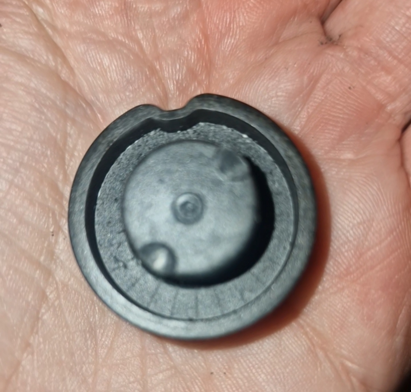

      Mitnehmer war defekt, Nocken kaputt. Der Zusammenbau war schwierig, also habe ich ihn auseinandergenommen und Schritt für Schritt wieder aufgebaut. Jetzt sehe ich an einer Stelle keinen Hinweis darauf, wie ich den Metallring wieder auf den weißen Ring setzen kann. Hat jemand eine Idee? Normalerweise macht Jura viel „Poka Yoke“, aber es gibt hier nichts, was darauf hindeutet, was der richtige Weg ist.

    • Hallo Harry, ich habe mir das tatsächlich angesehen, konnte aber nicht die richtige Position für die Teile unten finden. Wo genau sollen die Rillen platziert werden? Ich glaube nicht, dass es irgendwelche Indikatoren gibt.

      harry owl schrieb:
      die Lage gibt die Kappe vor passt nur einmal
      Das ist nur in einer Lage möglich ohne etwas kaputt zu machen.

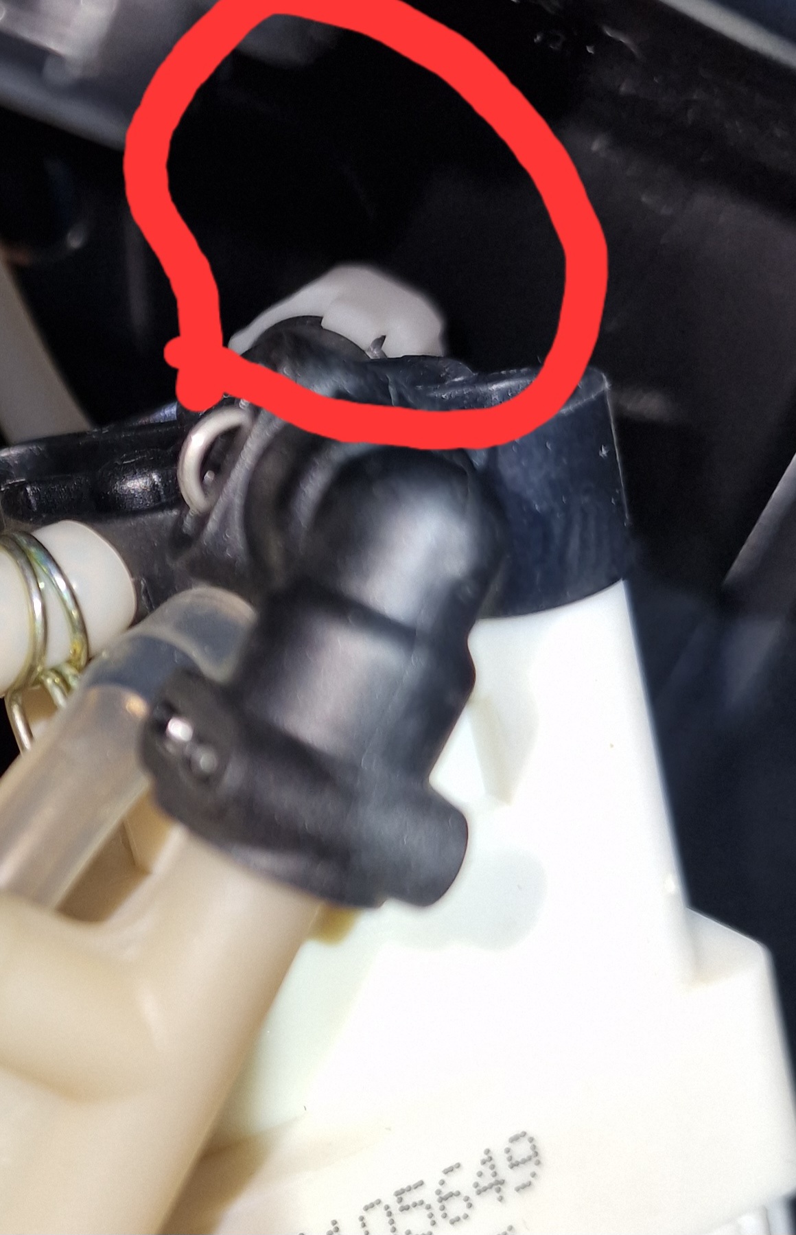

    • Ich hatte zufällig den mithehmer von einem defekten Keramikventil. Da dachte ich mir „Super, dann baue ich die KV um“. Sobald sie wieder zusammengebaut waren, spritzte Wasser aus dem auf dem Foto unten eingekreisten Ventil.
      Das hat mich zu dem Schluss geführt, dass die gefrästen Rillen auf dem Foto in meinem vorherigen Beitrag nicht korrekt mit den Löchern im weißen Teil übereinstimmen. Die Frage ist nur, wie das positioniert werden soll, weil es mir nicht klar ist.

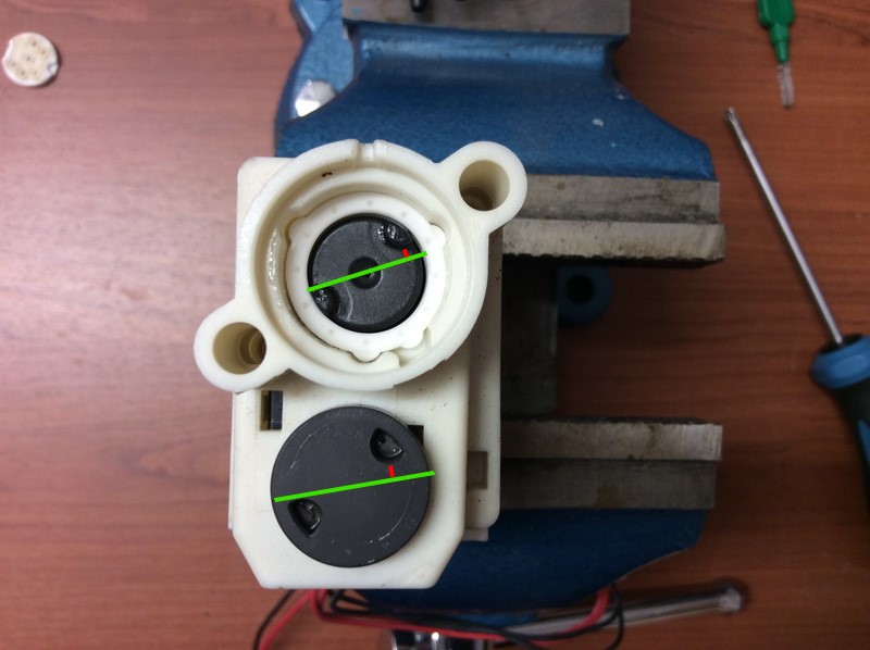

      ich verstehe Dein Montage-Problem erstmal nicht. In dieser Anleitung:
      Elektrisches Keramikventil - Einbaulage von Keramikscheiben und Mitnehmer
      steht EINDEUTIG, dass wenn man auf die verschiedenen Nasen und Aussparungen achtet:
      - Mitnehmer dessen exzentrische Nasen die nur in einer Lage in die exzentischen Löcher der schwarzen Keramikscheibe passen
      - Ventilkappe mit zwei unterschiedlich großen Aussparungen in die die weiße Kermikscheibe nur in einer Lage passt
      - Ventilkappe die wegen dem kleinen Steg nur in einer Lage auf das weiße Kunststoffgehäuse passt
      kann man da nichts falsch montieren, sofern man ausreichend sorgfältig und ohne Gewalt vorgeht.
      Die einzigen Fehler die mir einfallen wenn bei der Montage nicht gepfuscht wurde sind, dass falsche Keramikscheiben von einem anderen Ventil verwendet wurden oder die Schläuche falsch angeschlossen sind.

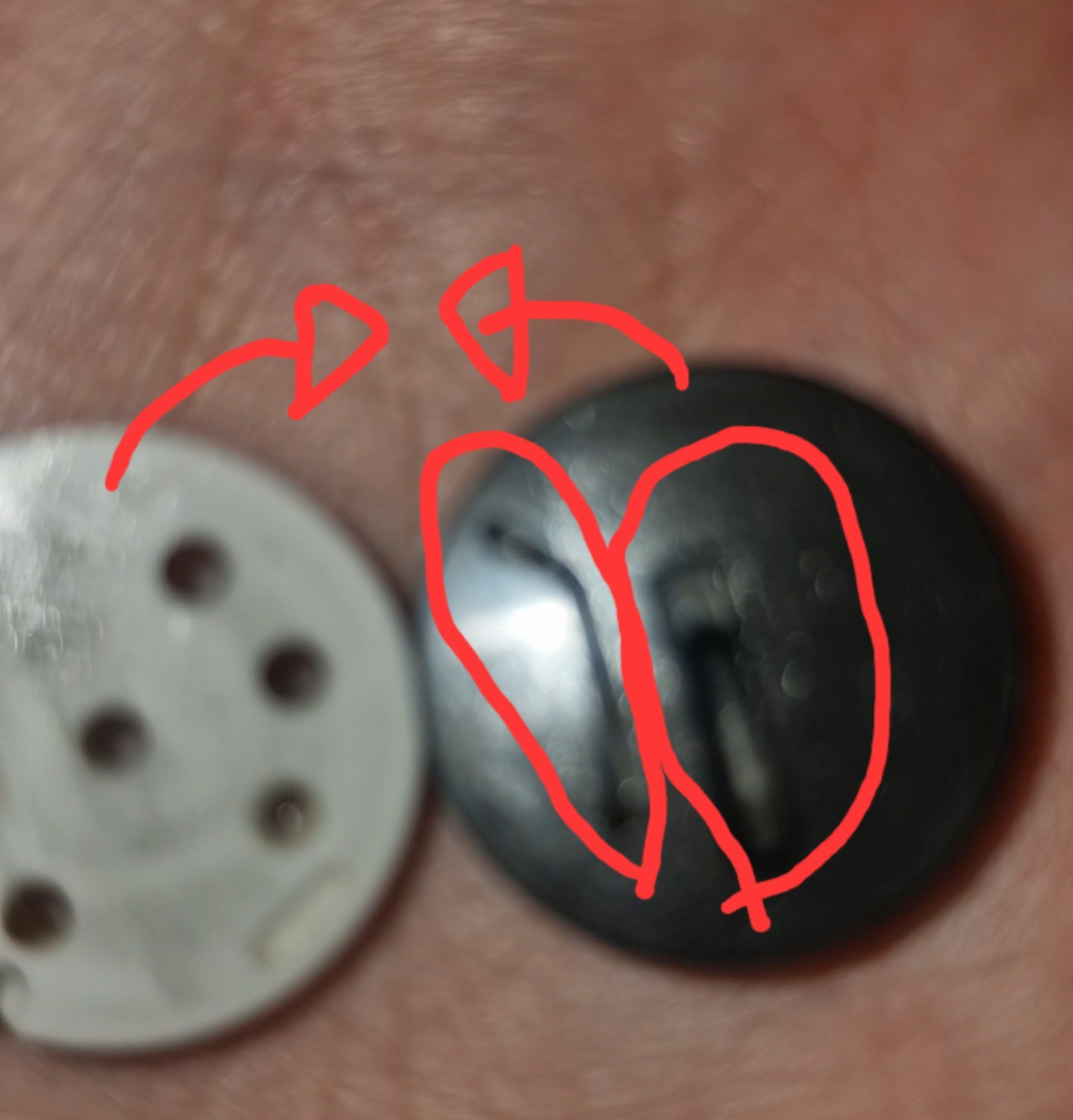

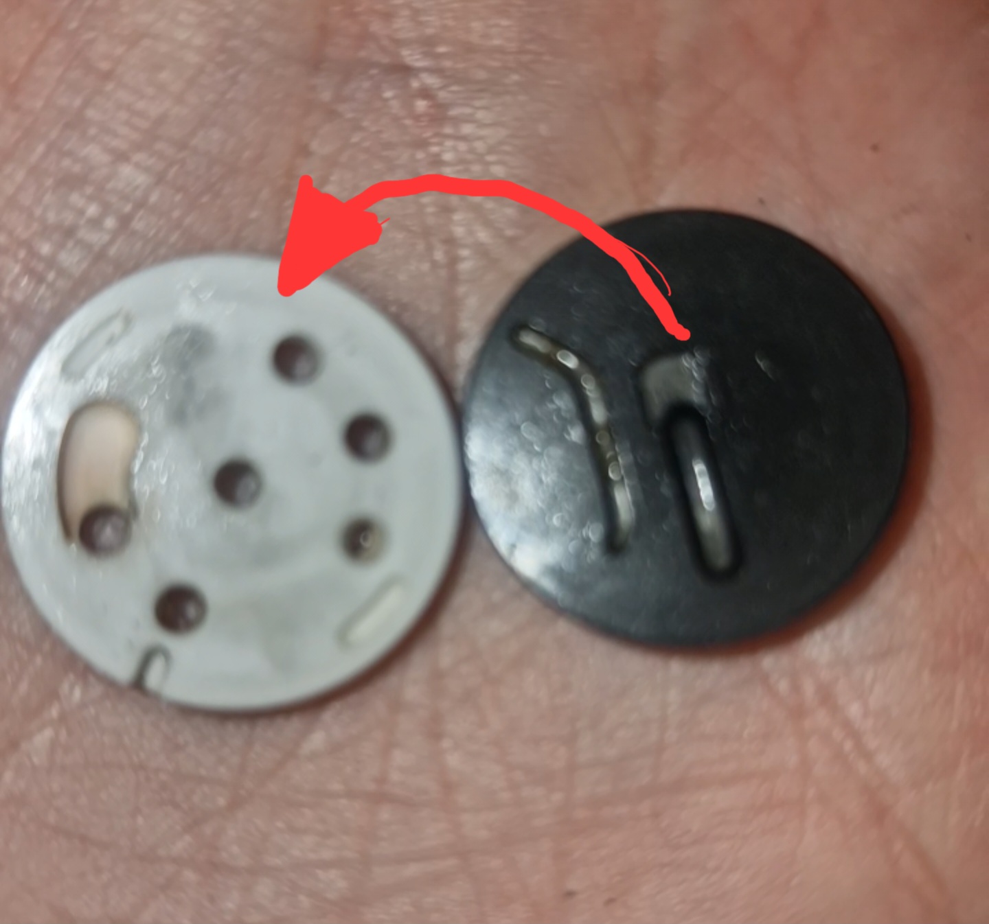

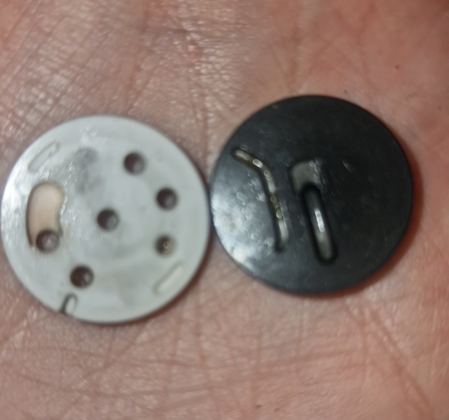

    • Haben diese eingekreisten Rillen keine Funktion? Normalerweise werden die beiden Teile zusammengeklebt und dann liegt die Dichtung oben auf dem weißen Teil.
      die andere Seite des schwarzen Teils geht dann auf den mitnehmer. Das ist alles klar. Aber die Rillen sind da drin und ich gehe davon aus, dass es in einer bestimmten Position relativ zu den Löchern im weißen Teil geklebt werden muss?

    • Nein, da wird auch nichts geklebt - die beiden dichten durch die glatte Oberfläche zueinander ab.
      Die weiße Scheibe steht fest und die schwarze wird durch den Motor in die verschiedenen Positionen gedreht. Dadurch ergeben sich dann die Funkionen.
