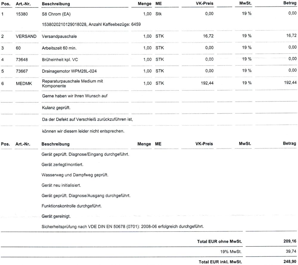

    • Moin @BlackSheep,
      so, die Maschine ist zurück und läuft erst mal wieder einwandfrei. Service ging schnell, was ja zunächst positiv ist. Was mich aber sehr enttäuscht, ist die Ablehnung der Kulanz für eine Maschine, die nicht einmal 3 Jahre auf dem Buckel hat, das hatte ich ehrlich gesagt nicht erwartet. Zumindest eine 50%-Ermäßigung hätte man meines Erachtens nach gewähren können. Das habe ich auch mittels Antwortkarte zur Servicebefragung an Jura zum Ausdruck gebracht. Wie dem auch sei, ich habe dann mal bezahlt.
      Wie Du ja schon vermutet hattest, lag es wohl hauptsächlich am Drainagemotor. Hier die Spezifikation im Einzelenen:
      Eine Frage habe ich noch. Brüheinheit kpl. VC heißt wohl revidiert, oder?
      P.S. Die Anzahl der Kaffebezüge, die Jura da angibt, stimmt so nicht. Sie hat inzwischen 9.600 Bezüge.
