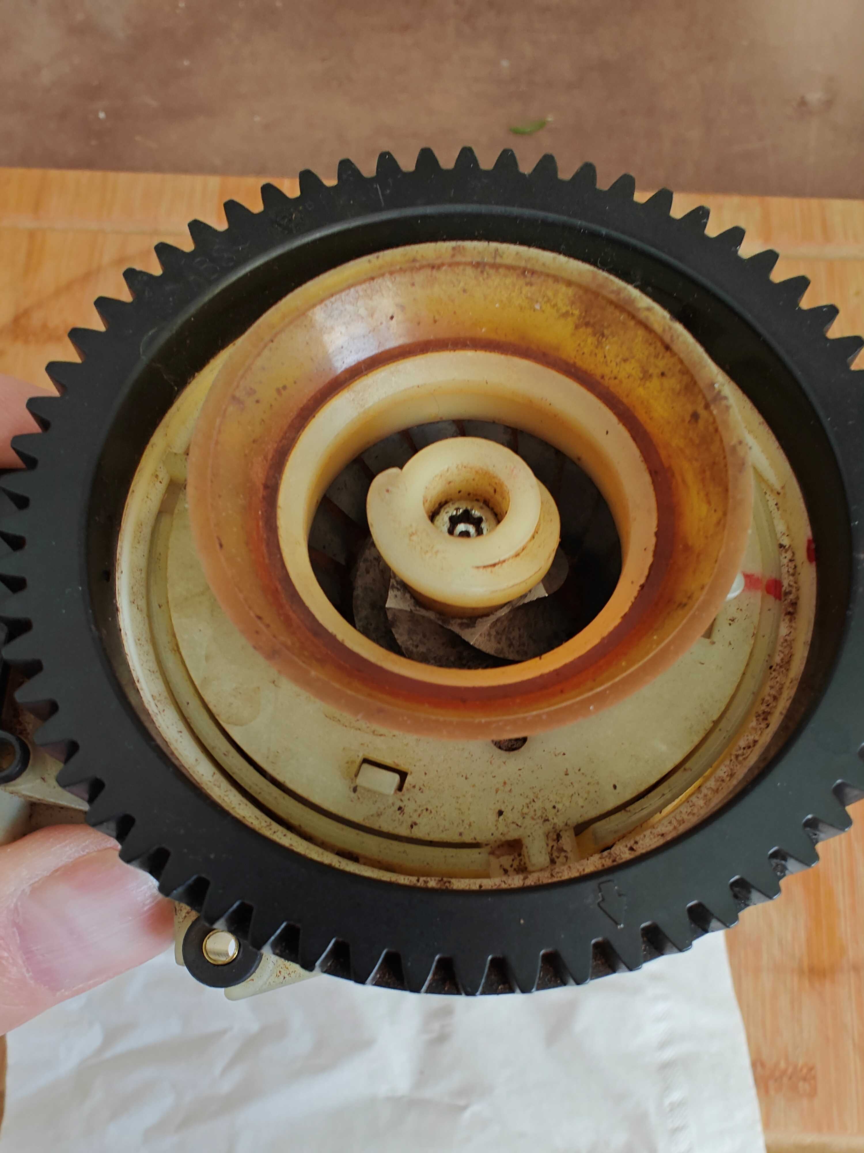

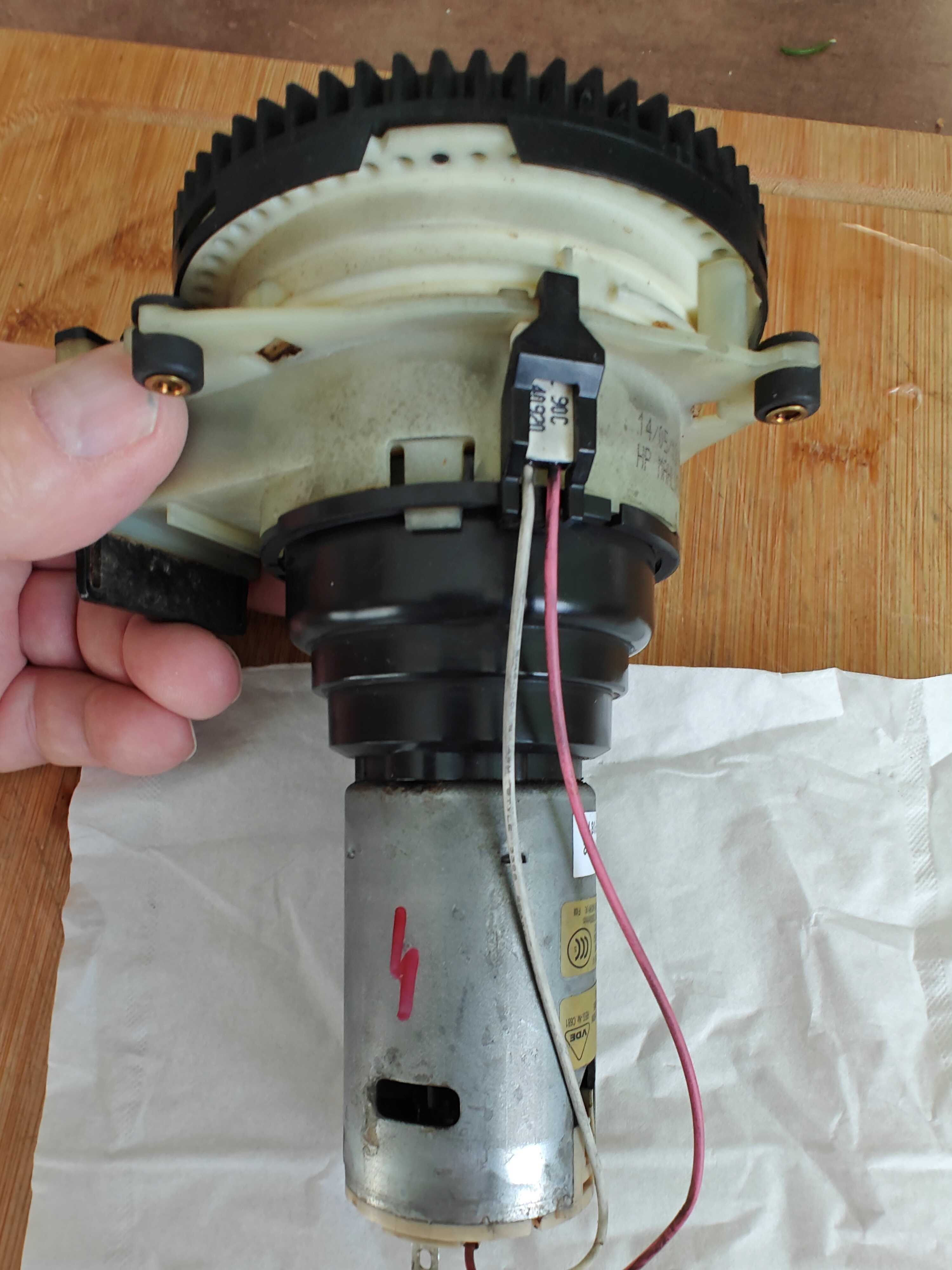

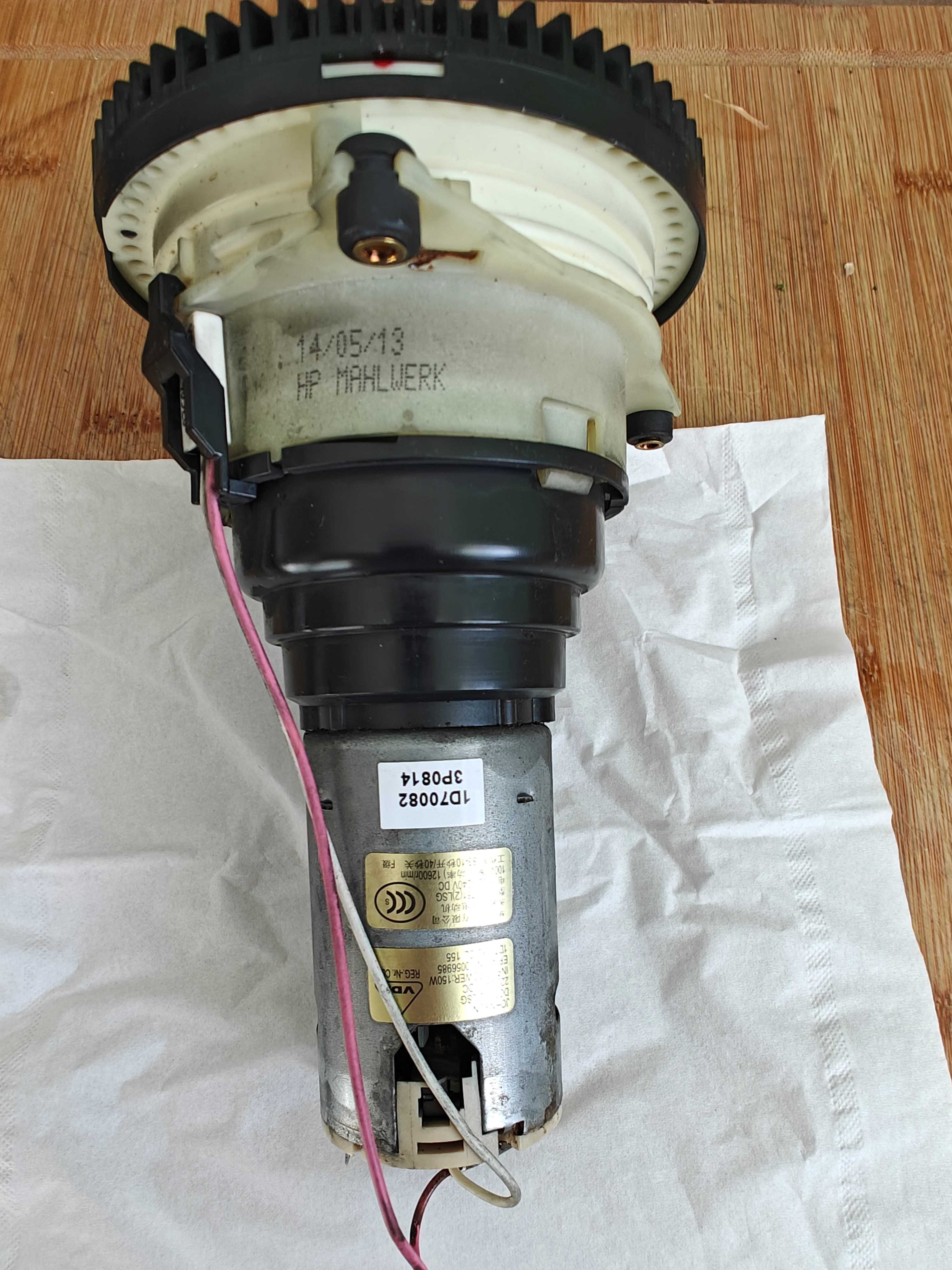

      Bonjour,
      pour réparer la cafetière Jura et le micro 9 type 679 de 2013,
      il faut que je change le broyeur.
      Dans mon panier j'ai mis le broyeur
      -MEULEUSE / UNITÉ DE BROYAGE Numéro d'article. 20003 89,90 euros
      (NOUVELLE VERSION V3 / JOHNSON / SANS COURONNE / EXTRA SILENCIEUSE)
      -Sonde de température (90°C) pour le broyeur
      Numéro d'article. 72707
      Ces pièces sont pratiques pour la machine ?
      Faut-il ajouter la bague de meulage ?
      -Bague de meulage (meule de réglage) - Jura ENA Micro 9
      Numéro d'article: 10534
      Merci pour vos réponses
      Guten Morgen,um meine Jura ena micro 9 Typ 679 Kaffeemaschine von 2013 zu reparieren,Ich muss das Mahlwerk wechseln.In meinen Korb habe ich die Mühle gelegt-GRINDER / SCHLEIFEINHEIT Artikelnummer. 20003 89,90 Euro(NEUE VERSION V3 / JOHNSON / OHNE KRONE / EXTRA LEISE)-Temperaturfühler (90°C) für die Mühle Artikelnummer. 72707 Sind diese Teile für meine Maschine geeignet?Sollte der Mahlring hinzugefügt werden?-Schleifring (Einstellrad) - Jura ENA Micro 9 Art.Nr.: 10534Danke für deine Antworten

      das Mahlwerk ist die falsche Version für Dein Gerät. Du benötigst DIESE MÜHLE Aroma+ G1:
      komtra.de/jura-ersatzteile/jur…oma-v1-johnson-kranz.html
      und wahrscheinlich das:
      komtra.de/jura-ersatzteile/jur…aturfuehler-mahlwerk.html
      Diese Mühle ist nur für eine andere Softwareversion der Maschine geeignet und bei Deiner NICHT VERWENDBAR:
      komtra.de/jura-ersatzteile/jur…ne-kranz-extra-leise.html
