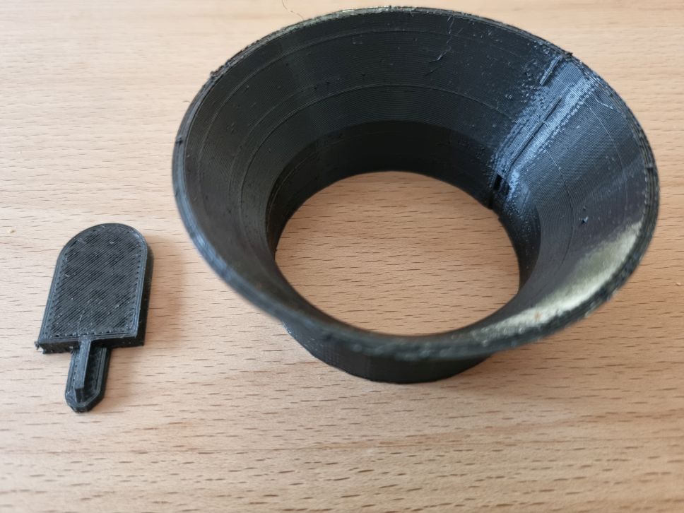

      Habe mir einen Trichter und einen Key für die Pulvereinfüllklappe gedruckt, der Trichter dürfte ruhig noch höher sein,rastet aber auf dem Mahlwerk ein

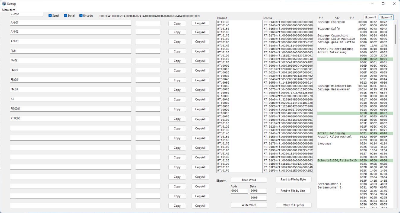

      Ausserdem habe ich mal mit der Seviceschnittstelle Kontakt aufgenommen :
      Das Programm ist zwar ein wenig hakelig, aber fürs erste funzt es ganz gut.
      Man hat links 20 Einträge mit Befehlen, die man direkt an die Maschiene schicken kann. Daneben TX und RX Fenster, daneben ein EEprom-Vergleicher. Man kann EEprom auslesen, einzelne Stellen beschreiben.
      Alle Einträge werden lokal in einer ini-Datei gespeichert, d.h. man kann sich diverse Sets an Befehlen anlegen.
      Der EEprom-Vergleich benutzt ebenfalls eine ini-Datei, in der man bekannte Speicherstellen benennen kann und auch eintragen kann, ob die Stellen beim Vergleich nicht beachtet werden.
      - Die EEprom-Größe ist derzeit fix auf 512 Words.
      - EEprom aus File schreiben gibt es noch nicht.
      - wenn man das Interface auf etwas ändert, was es nicht gibt, gibt es Probleme
      - wenn die Maschiene nicht antworten kann kommt es zu Blockaden.
      Aber wenn das Setup stimmt, kann man schon damit arbeiten.
      Jetzt würde ich mir den EEprom-Inhalt einer J80 oder generell aus der J-Serie wünschen *liebguck*
      hätte da Jemand etwas ?
