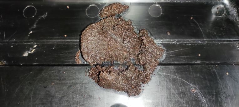

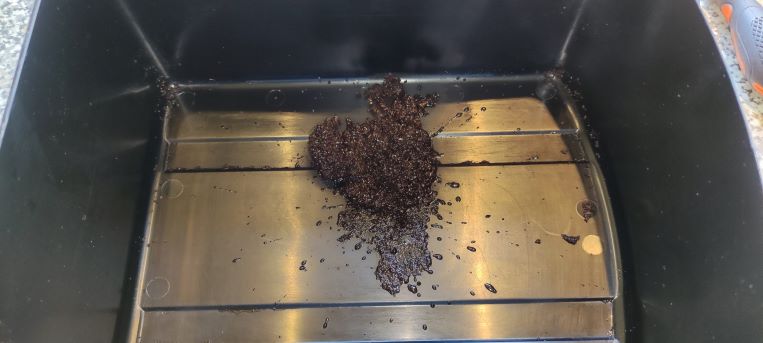

      Für die Fragen bezüglich der Trester Feuchtigkeit habe ich mal ein Foto angehängt. Dabei handelt es sich um den Trester nach einfachen Kaffeebezug.

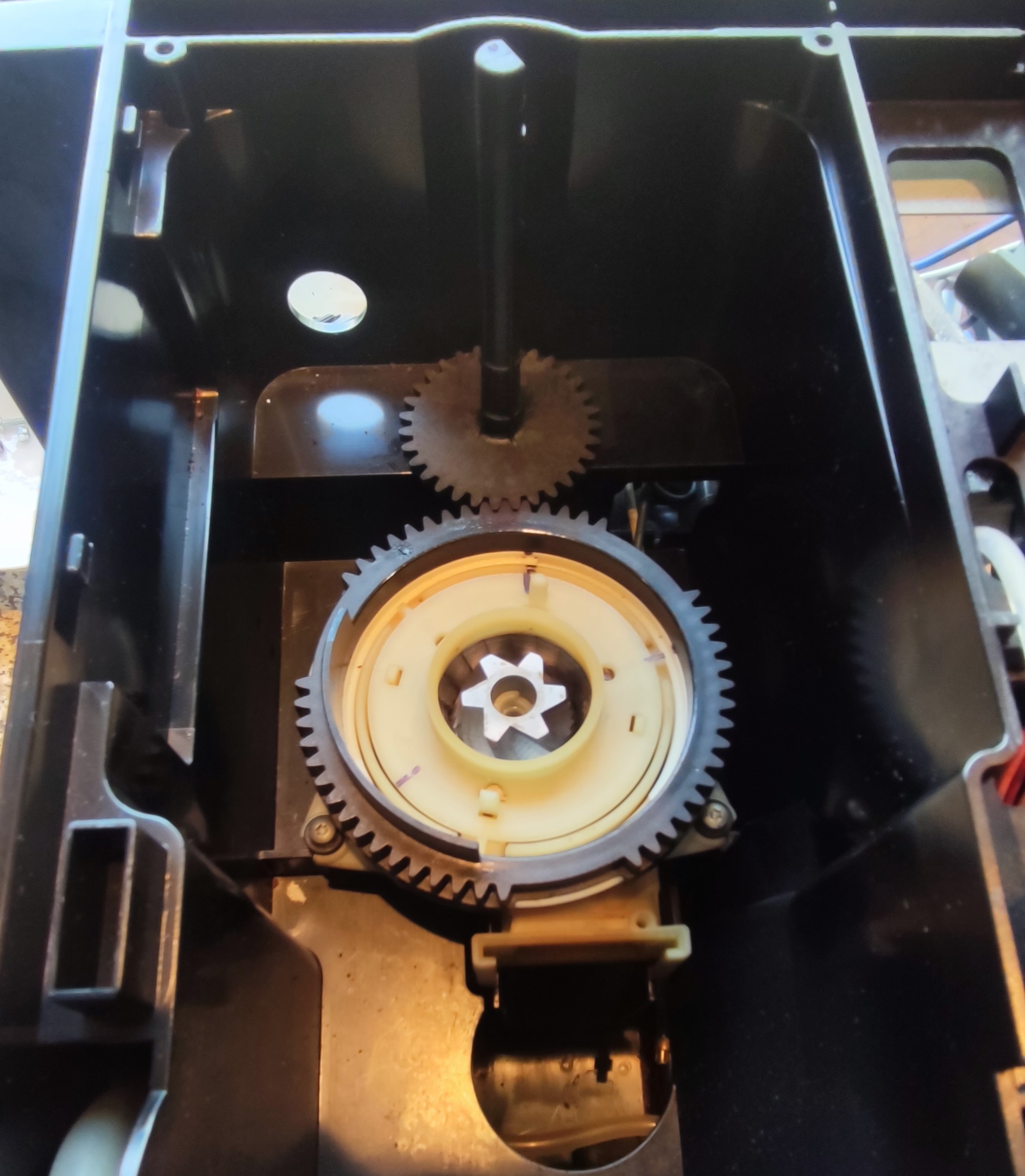

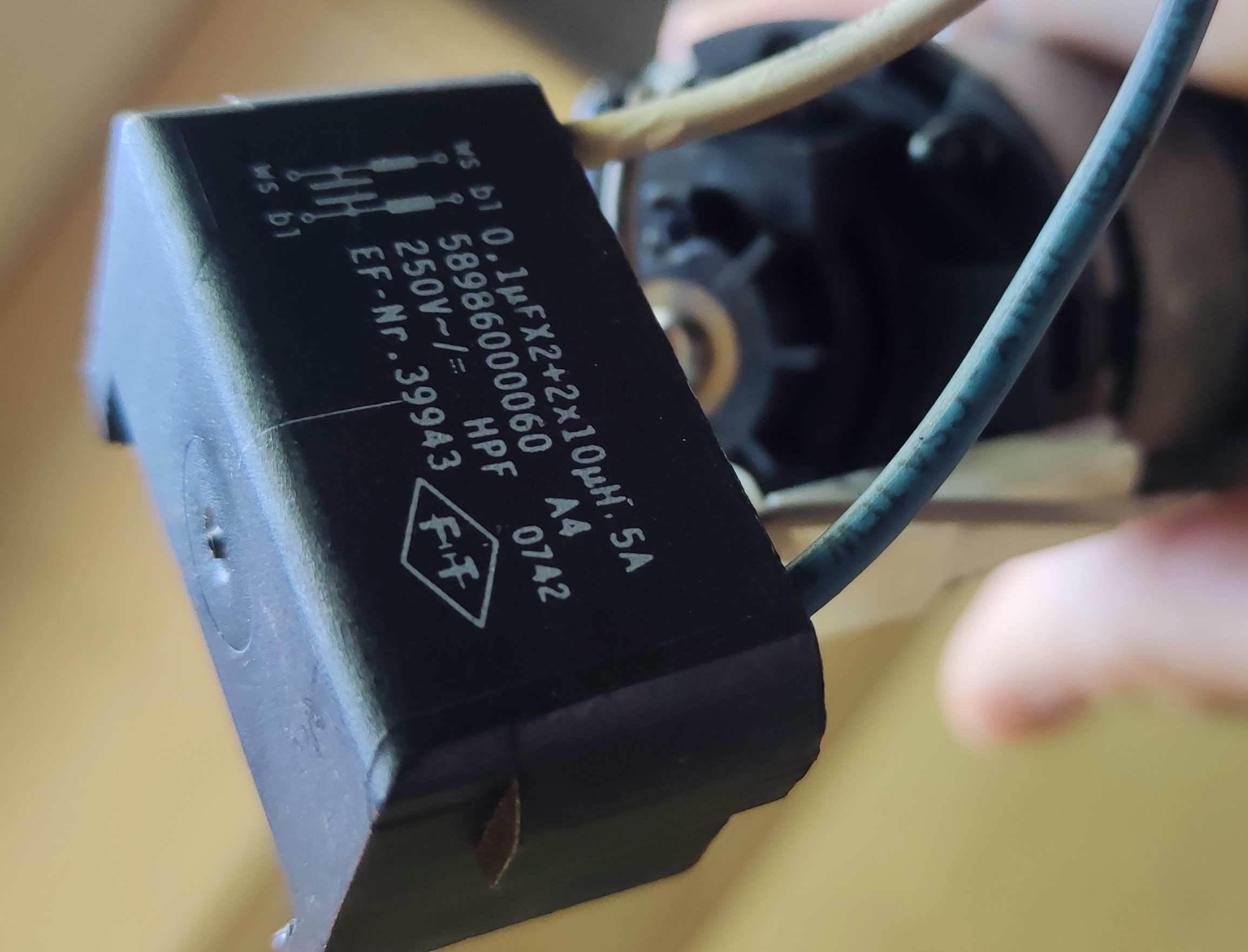

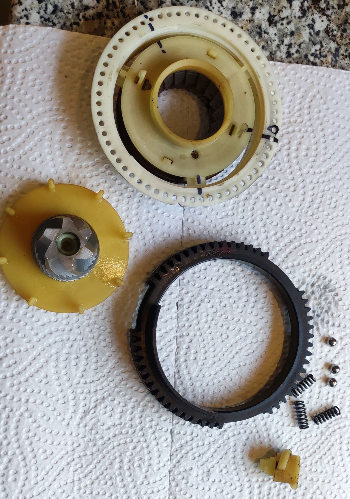

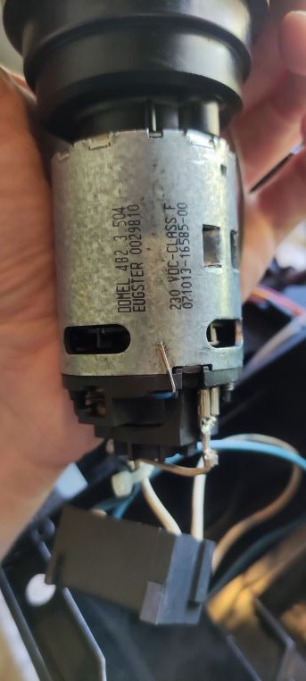

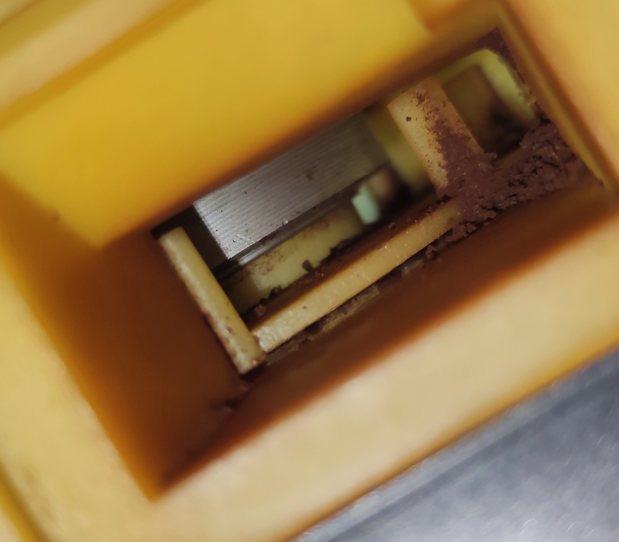

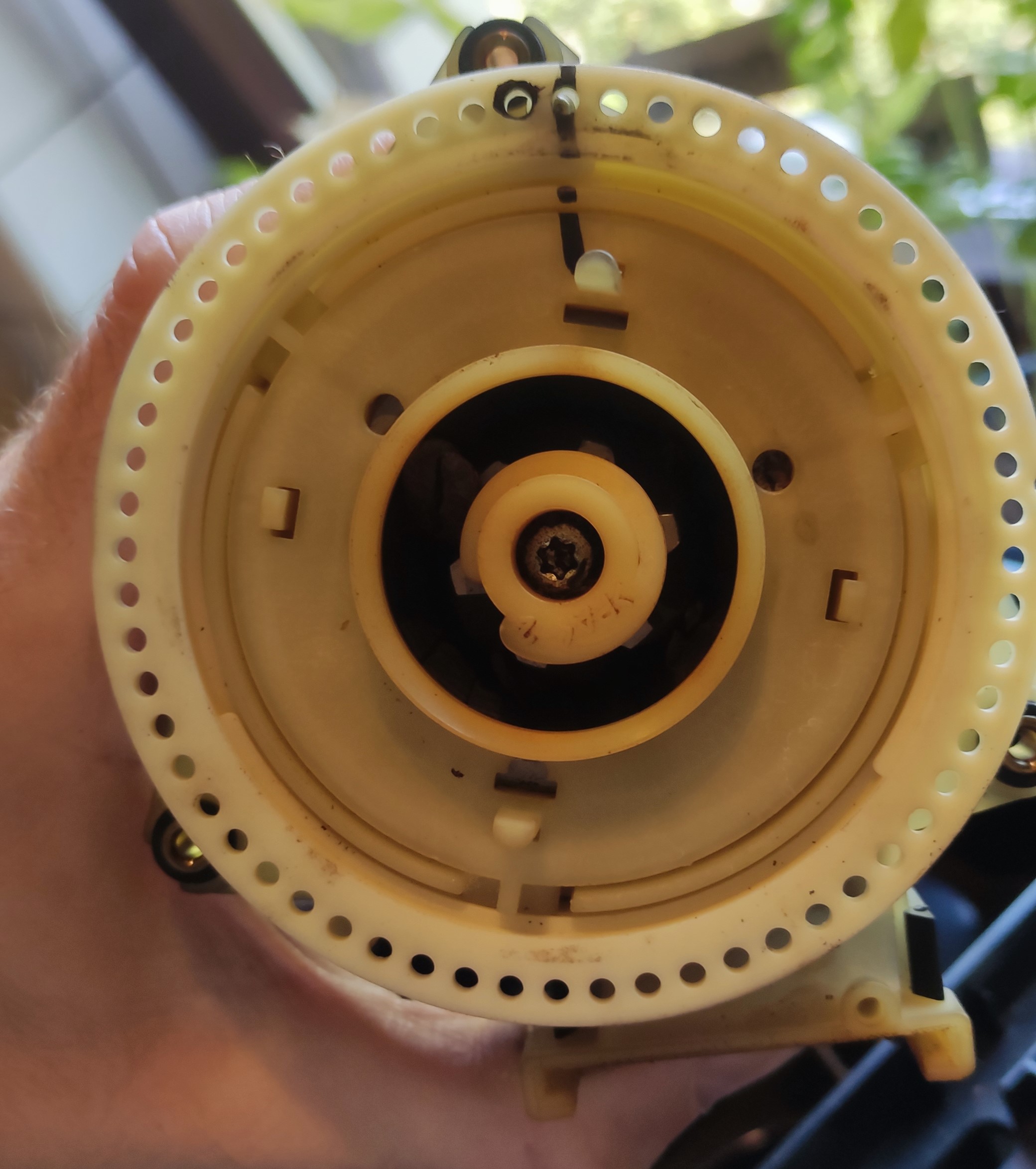

      Bezüglich des Mahlwerkmotors weiß ich leider nicht um welches Modell es sich handelt. Ich habe aber auch da Fotos angehängt, leider ist darauf allerdings nicht der Motor zu erkennen, vielleicht hilft es aber trotzdem.

      warum wird das Mahlwerk nicht so zerlegt wie in der tollen Anleitung von Komtra ???
      ist die kleine Kugel mit der Feder wieder eingebaut worden ?und auch alles andere richtig zusammen gebaut ?

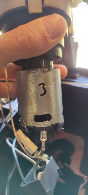

      das ist ein normales Mahlwerk aber welcher Motor ist einegebaut ????im Shop sind die abgebildet
      grüße Harald
    • Ist das auf dem Foto der ganze Trester? Das ist viel zu wenig und auch zu fein. Technisch bedingt ist das dann sehr matschig weil es da nicht genug gibt was die Brüheinheit noch zusammenquetschen kann
      Andererseits müsste die Maschine bei so wenig Trester schon "Bohnen füllen" anzeigen. Sehr seltsam...

      Das Mahlwerk wurde von mir sorgfältig zerlegt, gereinigt und 1 zu 1 wieder zusammengebaut. Selbstverständlich auch mit der Kugel in der Rastung. Ich könnte das Mahlwerk noch mal ausbauen und nach dem Motor schauen, wenn das wirklich wichtig ist.

      Ja, Du siehst den kompletten Trester nach Bezug einer Tasse Kaffee (Pulvermenge normal, Wassermenge 120ml, Mahlgrad mittel).
      Bohnen füllen wird nicht angezeit.

      also, ich habe das Mahlwerk nochmals ausgebaut und nach Komtra Anleitung justiert.
      Immer noch das gleiche Ergebnis, an der Trester Menge / Feuchtigkeit hat sich nichts verändert.

      Ich habe noch mal Fotos vom Motor angehängt.

      Die Mahlgradeinstellung beim 4. Bild des zweiten bebilderten Beitrags
      läßt erkennen, dass der Mahlring zu weit oben sitzt - dadurch ist der
      Mahlgrad eher zu grob. Der Kegel muss zwar unten etwas rausschauen,
      aber hier sieht das schon sehr weit aus...

      also, ich habe das Mahlwerk jetzt wieder genau so eingestellt, wie es von Werk aus war.
      Der Kaffee schmeckt auch und hat eine schöne Crema.

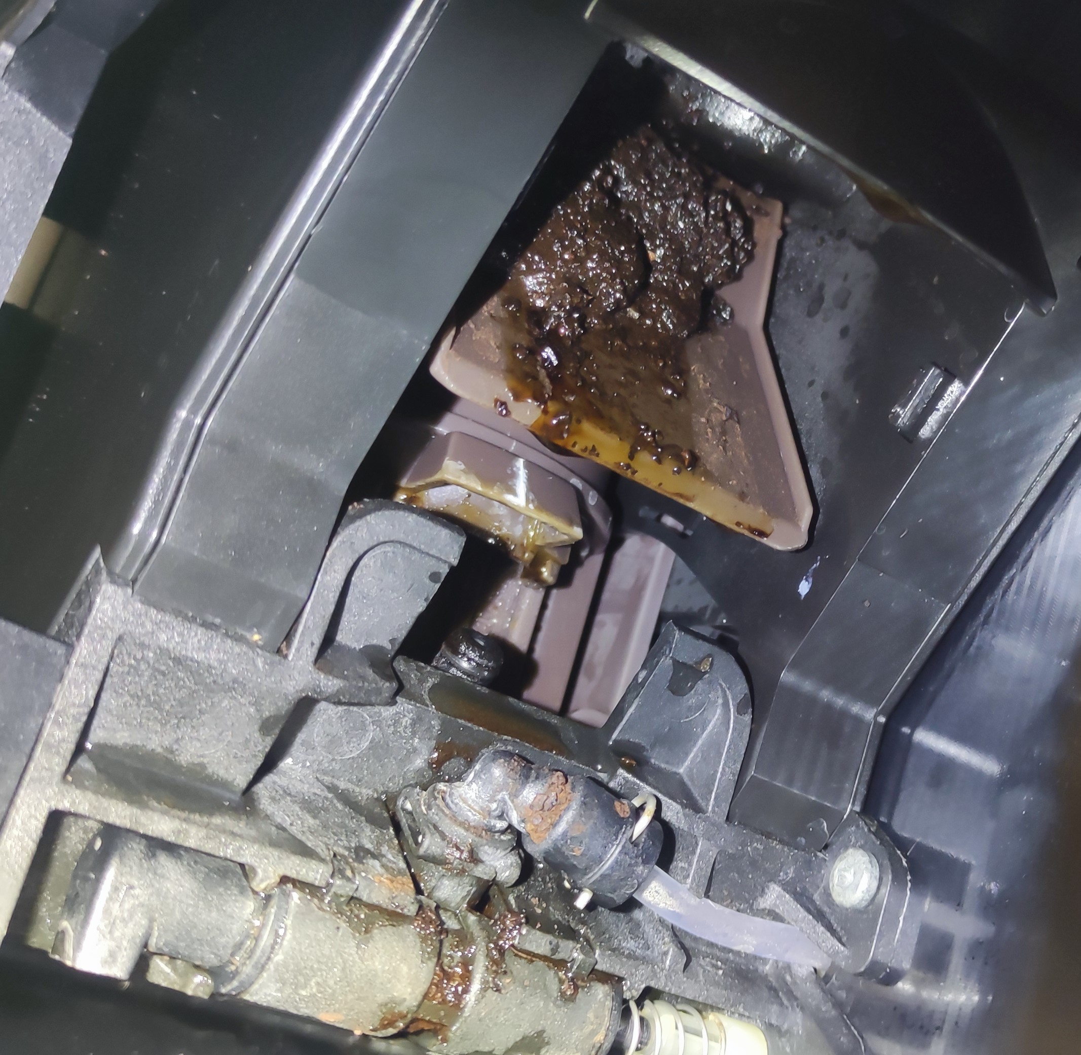

      Einzig der Trester ist halt richtig nass. Ich habe noch mal eine Foto von dem Auswurf hochgeladen, dass ist doch nicht normal, oder?
      Was kann ich jetzt denn noch konkret ausprobieren?
      Ganz neues Drainageventil?
      Andere Dichtung am oberen Kolben?
      Oder irgendwelche elektronischen Bauteile wechseln?
      Ich habe halt Sorge, dass der feuchte Kaffee in der Maschine anfängt zu schimmeln. Keine leckere Vorstellung...

      Aber hast du Mal kontrolliert, ob das Drainageventil überhaupt betätigt wird? Weil dann der Trester auch so matschig aussieht. Allerdings müsste sich dann aber die Brühgruppe in einer bestimmten Position gequält anhören.
