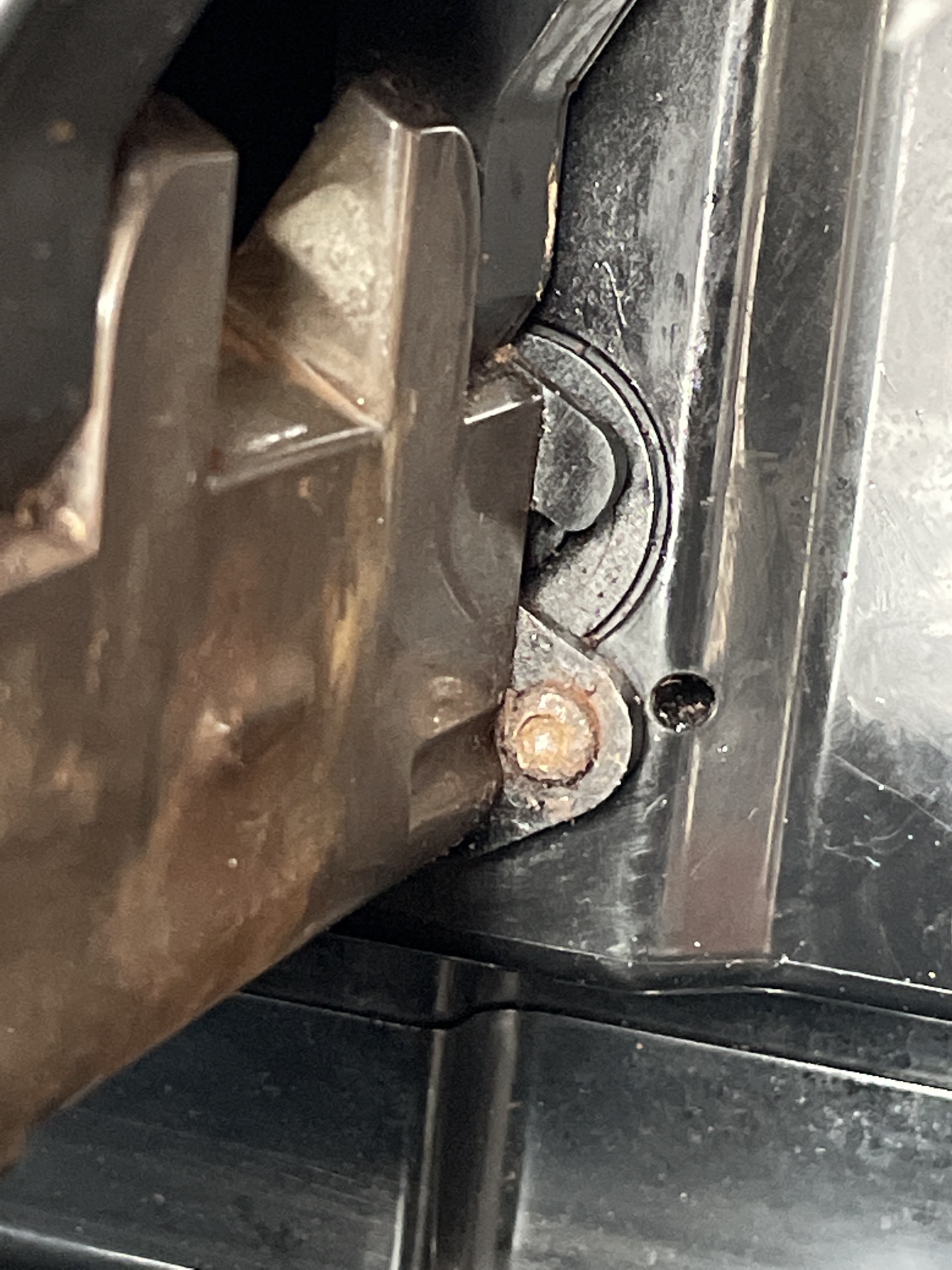

      Allerdings bin ich auf das erste Problem gestoßen. Die untere der drei Schrauben, welche die Brüheinheit fixieren war sehr verrostet. Ich hab sie ein wenig mit WD40 behandelt, trotzdem ließ/lässt sie sich nicht lösen. Auch mit einen "Kleber" für verklemmte Schrauben keine Besserung.
      Gibts es hier Möglichkeiten? Bzw. hatte jemand das selbe Problem?
      Foto:
      Danke im Voraus!
      im Zweifel mit einem Dremel mit Trennscheibe einen
      Schlitz in die Schraube schleifen und dann mit einem
      Schlitzschraubendreher rausschrauben.
      T15 und auch ein sich in die Reste reinklemmender
      Schlitzschraubendreher wie ein Phasenprüfer haben
      nicht funktioniert?

      Guter Vorschlag. Leider ist die Schraube völlig zernuddelt.
      Aber der Dremel hat es gerichtet. Brühgruppe entfernt. Besten Dank hierfür.

      harry owl schrieb:
      Hallo
      ist fast bei allen die nicht in einem guten Servicecenter waren dort wurden die gegen Edelstahl ausgetauscht
      aber die Schraube nach dem schleifen rausdrehen wenn sie noch heiß ist
      dann ist die gefahr geringer das sie abreißt
      Danke auch hierfür! Schraube ist zum Glück ganz :)

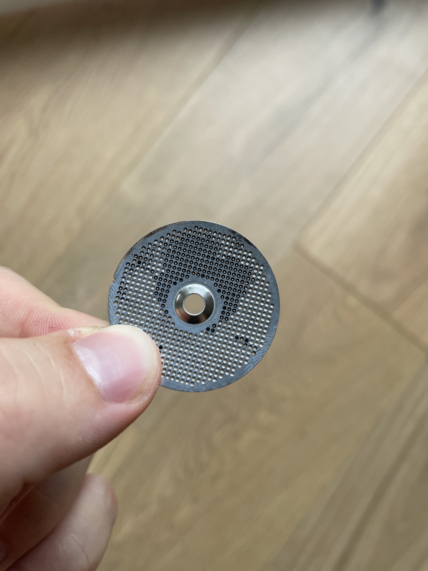

      Jetzt habe ich gemerkt, dass das Sieb ziemlich "undurch" ist. Gefühlt ein Viertel der Löcher lassen Sie nicht mehr reinigen.
      Hab mal versucht ein Foto aufzunehmen.
      Da habe ich direkt eine erneute Bestellung im Komtra-Shop aufgegeben und auch Ersatzteile für das Mahlwerk geordert, damit sich die Versandkosten lohnen.

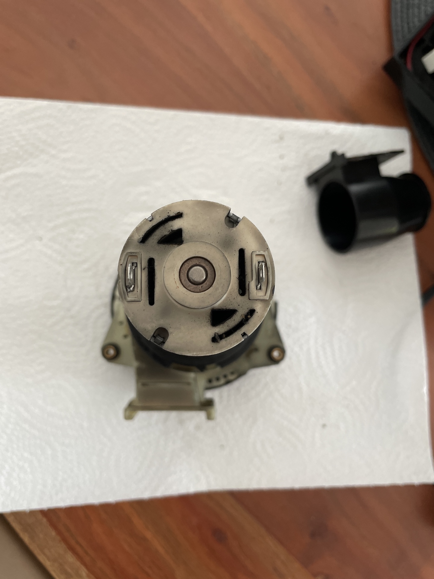

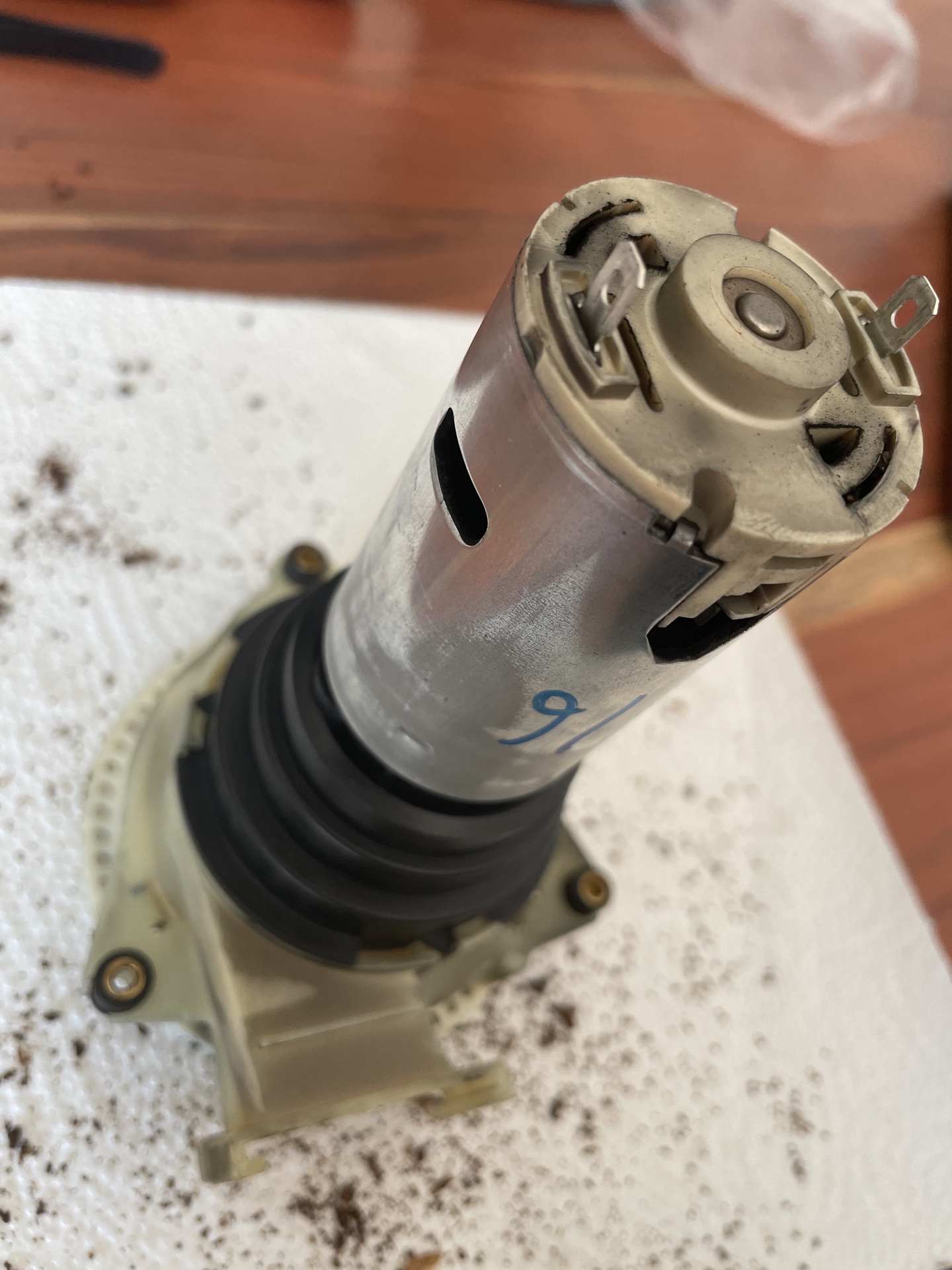

      Jetzt gleich eine Frage vorweg: Der Einsatz der Stromkabel vom Mahlwerk ist zwar in der Anleitung beschrieben, allerdings passen die Bilder nicht mit meinem überein.
      Gibts hier eventuell jemand der mir sagen kann wie ich's korrekt anbringen kann?

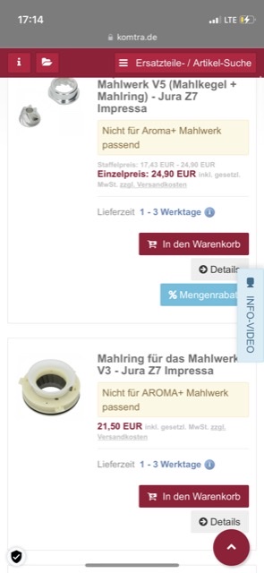

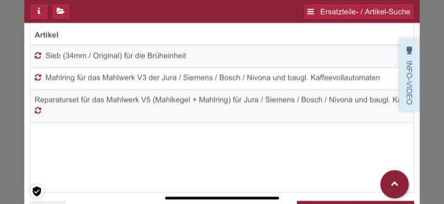

    • @harry owl
      Puh jetzt hast du mich erwischt. Hab gestern einfach mal zwei Sachen bestellt. Weil ich heute viel unterwegs bin, aber morgen gerne alles fertig machen wollte.
      Hab folgendes Bestellt. Ist das überhaupt das richtige?
      woher weiß ich welche „Modell
      V“ ich hab?
      Baujahr der Maschine war doch 2010. Vielleicht hilft das.
      Die Reparaturanleitung schien mir recht schlüssig. Kann aber sein, dass ich mich maßlos überschätze.
      von Jura gibt es keine Mahlsteine nur neue komplette Mahlwerke
      V3 Mahlring ist wie der Orginale Mahlring
      V5 sind Saeco Mahlsteine die viel mehr Menge und auch feiner mahlen und komplett anders eingestellt werden müßen
      und auf deine Frage vor zu greifen warum die verkauft werden ,weil es alle machen
      und zu deinem Mahlwerksmotor wenn die Kohlen verschloßen sind brauchst du sowieso ein ganz neues Mahlwerk
      denn ab ca 2010 wurden die Johnson Mahlwerksmotoren erst verbessert

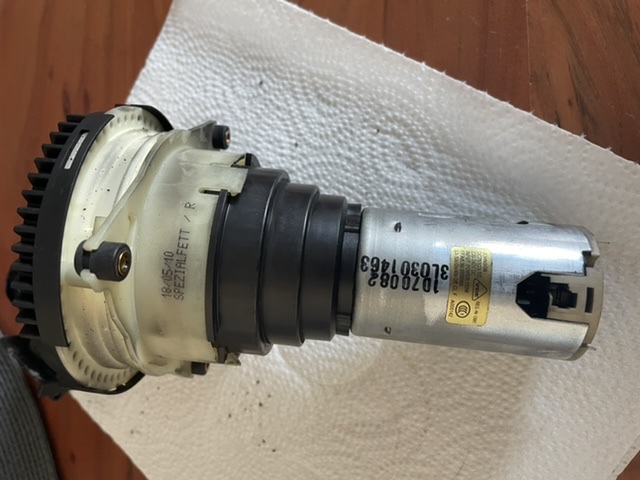

      stell mal ein Foto von dem Motor ein

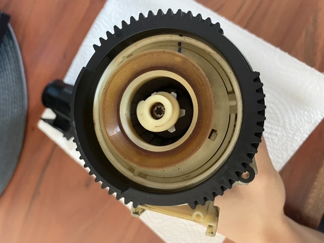

    • @'harry owl
      Ich hätte jetzt, blauäugig wie ich bin, das Mahlwerk (siehe Bild) mit den neuen Mahlring ( ebenfalls Bild) zusammen eingebaut. So wie sich das liest, ist das allerdings etwas schwieriger/gar nicht möglich oder verstehe ich das falsch?
      In der Reparaturanleitung steht auch beschrieben, dass man es feiner einstellen muss. Allerdings spannend den Hintergrund dazu zu kennen.
      Foto vom Motor kann ich dir morgen gerne einstellen.
      Vielen Dank schonmal für deine Unterstützung Harry!
    • harry owl schrieb:
      V5 ?die sind nichts für Anfänger hoffe du hattes vorher die vielen Beiträge dazu gelesen
      der rechte Anschuß auf dem Foto hat im Kunstsoff eine Nase das ist Plus da wird die Thermosicherung angeschloßen
      @harry owl
      Danke wirklich vielmals für deine Unterstützung. Brühgruppe ist bereits komplett überholt und wieder eingebaut.
      Jetzt sitze ich gerade über dem Mahlwerk. Läuft bis dahin alles Reibungslos. Hab paar Teile sauber gemacht, die trocknen gerade.

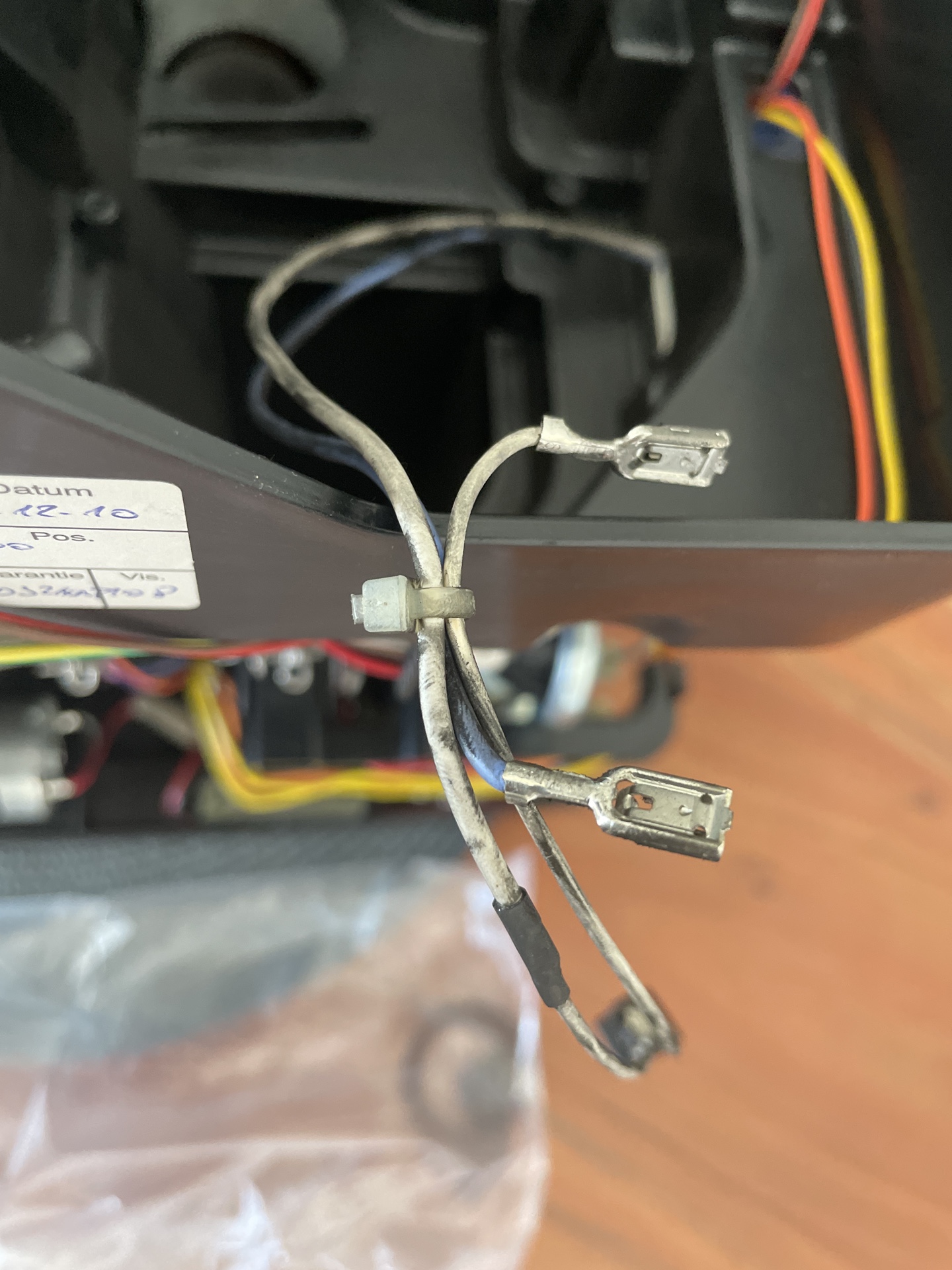

      Achtung Anfängerfrage: ?(
      Mit dem Stromanschluss bin ich noch unsicher. Ich hab die Einkerbung entdeckt. Sie ist auf dem Foto allerdings nicht rechts sonder links. Aber du sagtest da soll die Thermosicherung dran. Ist das, das blaue oder weiße/graue Kabel.
      Siehe Fotos:
      Dieser Beitrag wurde bereits 1 mal editiert, zuletzt von _faabiii ()
    • Wie Harry geschrieben hat ist Plus bei
      dem eingestellten Foto auf das sich
      bezogen wird rechts und garantiert nicht
      links!
      Einkerbung ist evtl. missverständlich.
      Es ist eher ein breiterer Steg.
      Das Kabel mit der Thermosicherung ist
      das Kabel mit der Thermosicherung,
      Farbe kann variieren und ist daher
      unbestimmt/unerheblich.
