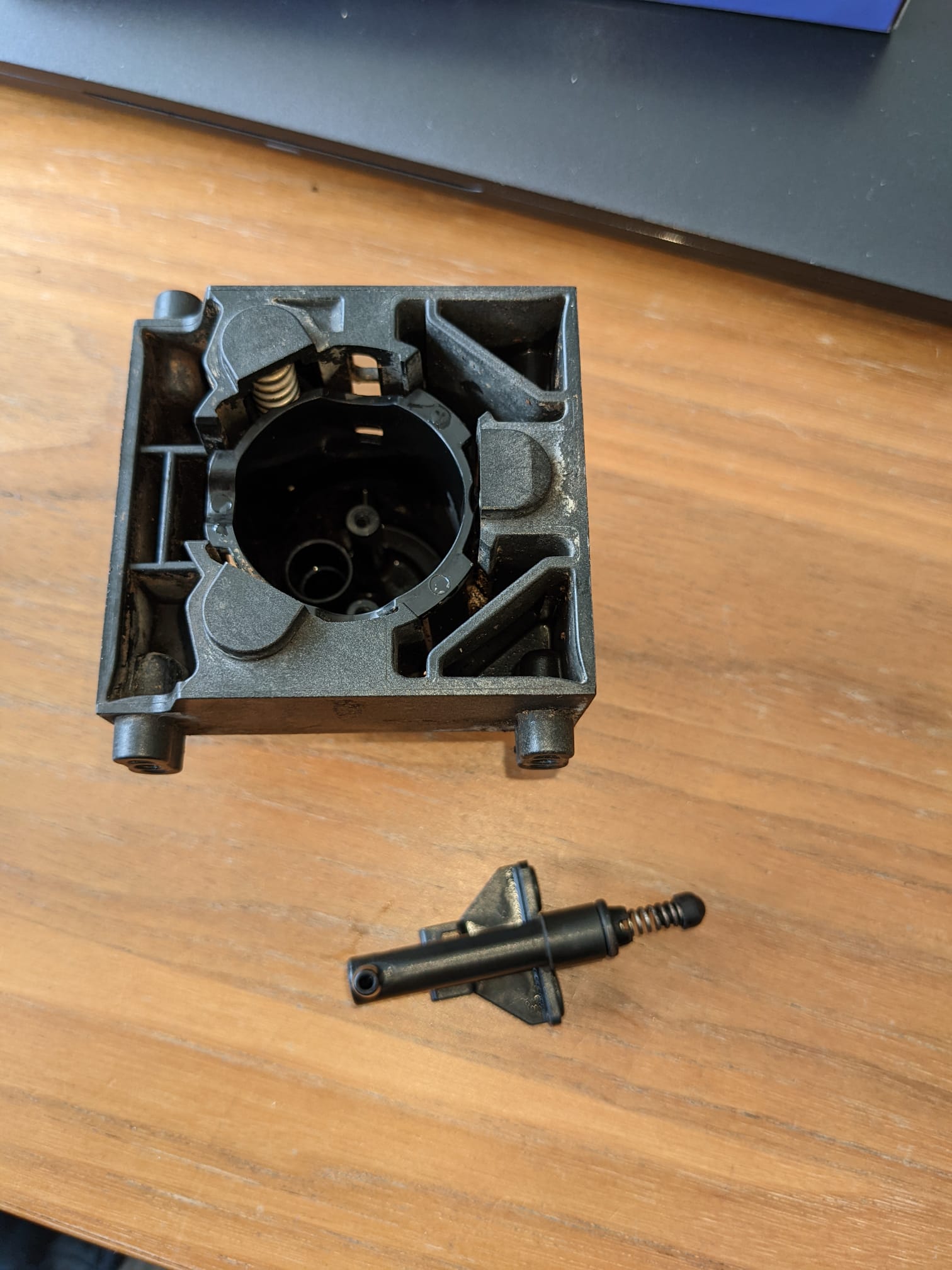

Hab jetzt übrigens mal den Anpresskolben rausgebaut. Hat alles gut ausgesehen. Ach ja, beim Spülen sammelt sich aber über dem Anpresskolben nicht wenig Wasser das beim Rausnehmen und Drehen der BG rausfließt. Spricht doch für den defekten Kolben oder? -
Sollte eigentlich nicht. Dichtung vergessen wieder einzubauen?Kontakt: sb_NUE ät stephanb.net
Das Wasser hat sich vor meiner Zerklegeaktion auch schon dort gesammelt.

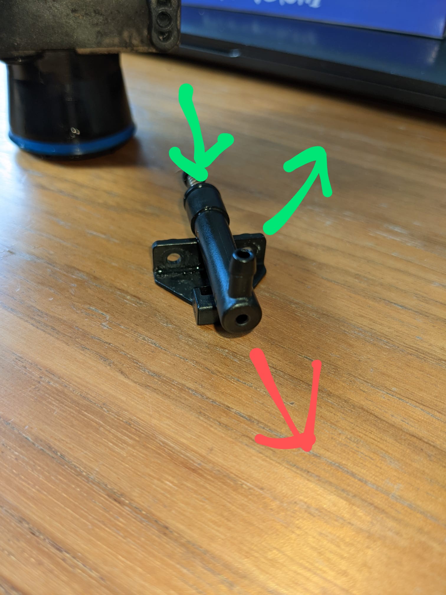

Ich verstehe diesen Winkel in dem das Cremaventil sitzt eh nicht. Ich vermute, dass die Federkraft des Federventils ca. 9bar Druck im Anpresskolben hält und dann nach oben nachgibt sodass der Kaffee an der Feder entlang nach oben steigen kann. Dort gibt es zwei Wege: einen gerade aus durch die Öffnung ins Nirvana oder einen seitlichen durch das Auslassventil. Woher weiß der Kaffee, dass er abbiegen muss? -
Der biegt nicht ab.
Der Wasserdruck drückt den oberen Brühkolben nach oben, so dass die Öffnung am Steigrohr gegen die Dichtung im Kopf der Brüheinheit gedrückt wird. Und dann hat der Kaffee nur noch einen Weg.Kontakt: sb_NUE ät stephanb.net -
du hast

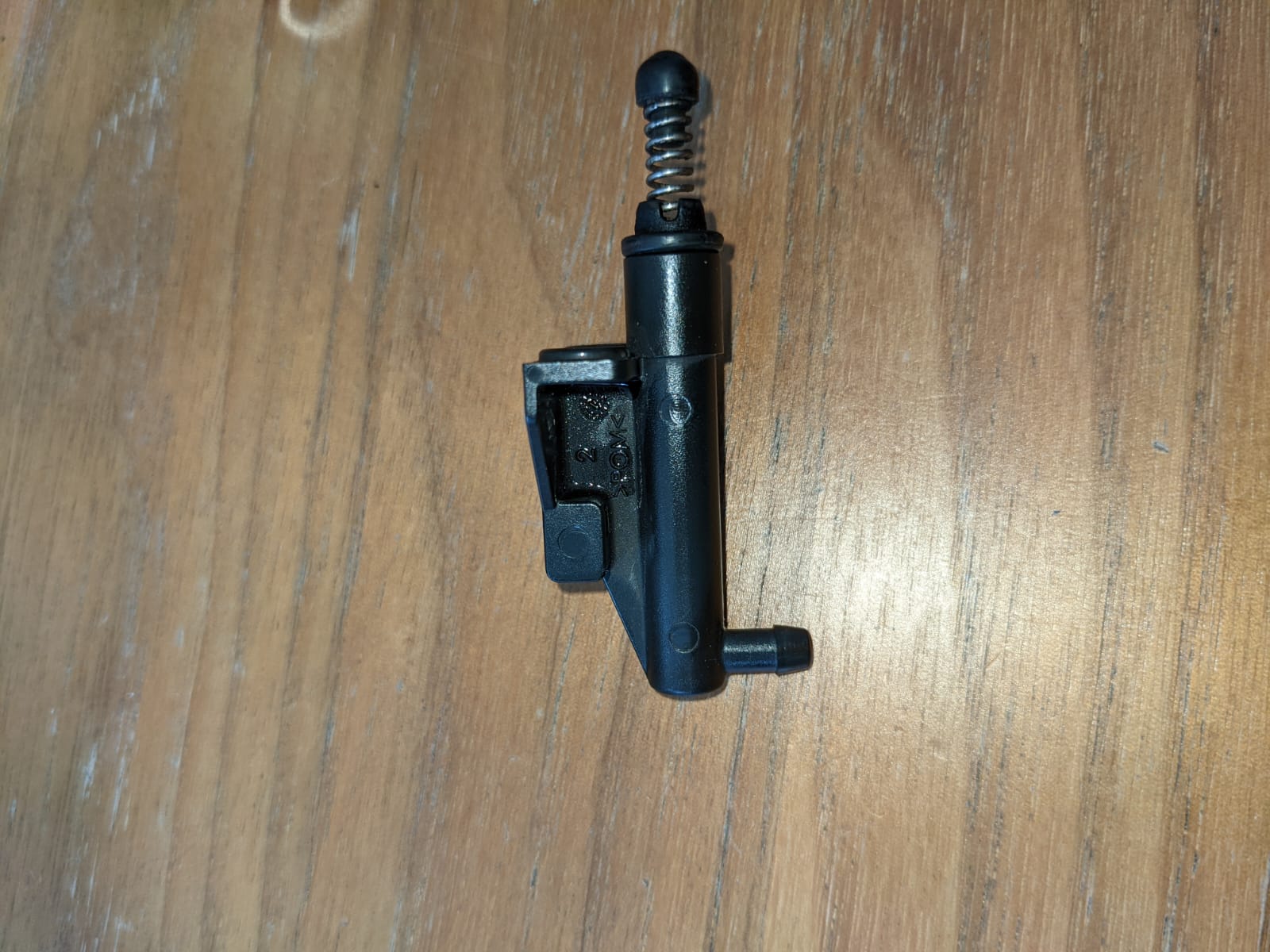

Hab's jetzt nochmal zerlegt. Der Kaffee soll doch den grünen Weg fließen. Aber oben ist doch nur eine Öffnung. Was leitet den Kaffee um die Ecke?
Sorry, ich möchte es nur verstehen -
Hast Du meinen vorherigen Beitrag gelesen und verstanden?
Wir drehen uns irgendwie im Kreis.Kontakt: sb_NUE ät stephanb.net -
Erst jetzt kapier ich's und weiß was ich verbockt hab
Mach Dir nix draus.
Bist nicht der erste.

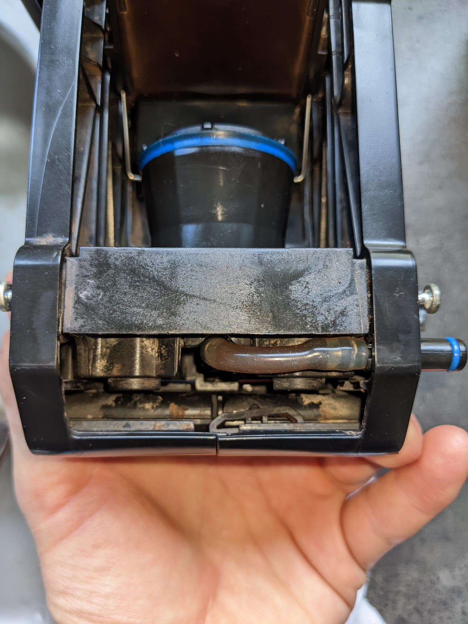

Sieht beim Brühkopf auch gut verkalkt aus, deswegen baue ich die immer um:
Neue Miele Melitta Nivona Brühgruppe Wasser im Trester oder BrühkolbenWer mich unbedingt privat kontaktieren möchte:
