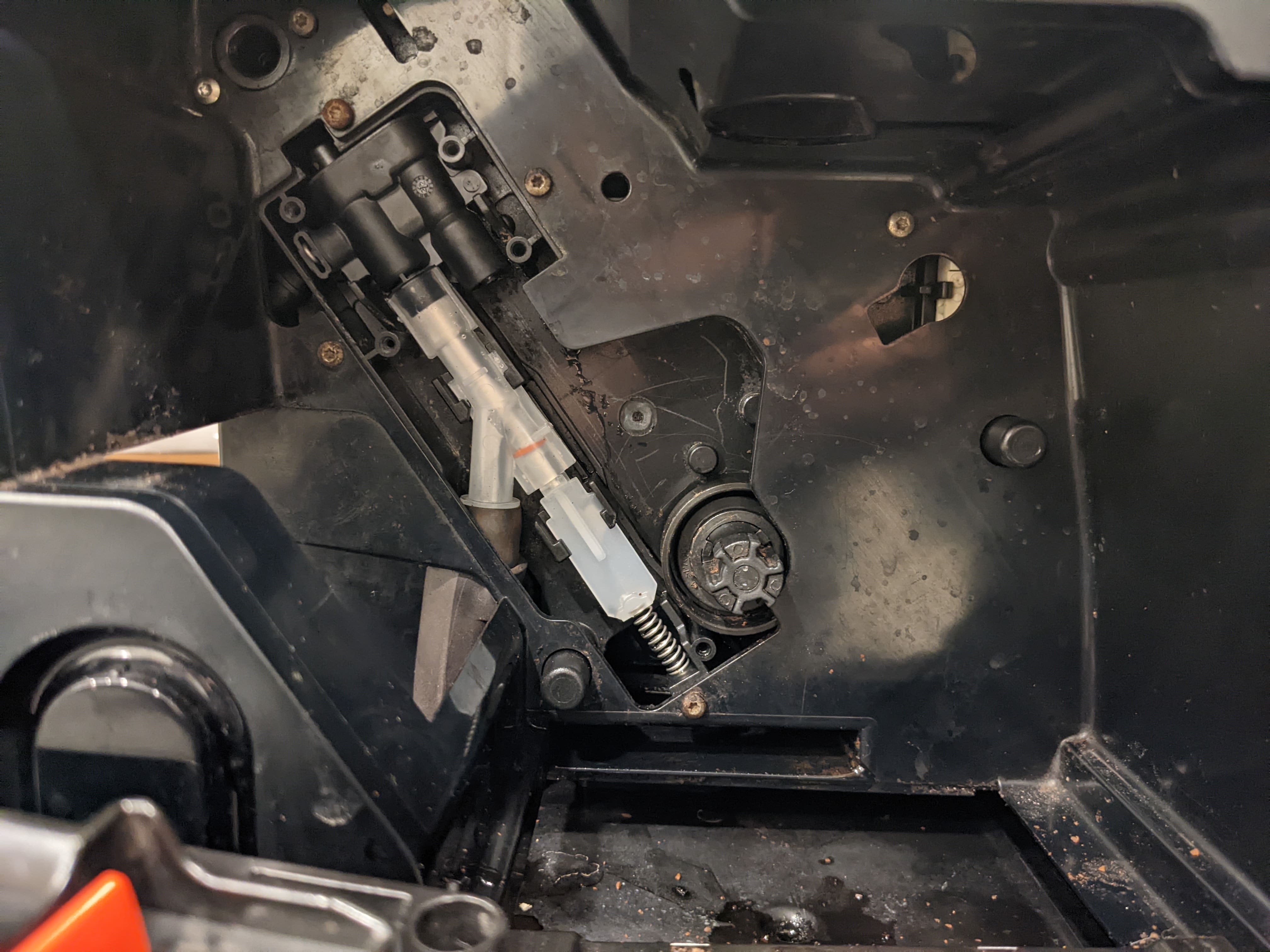

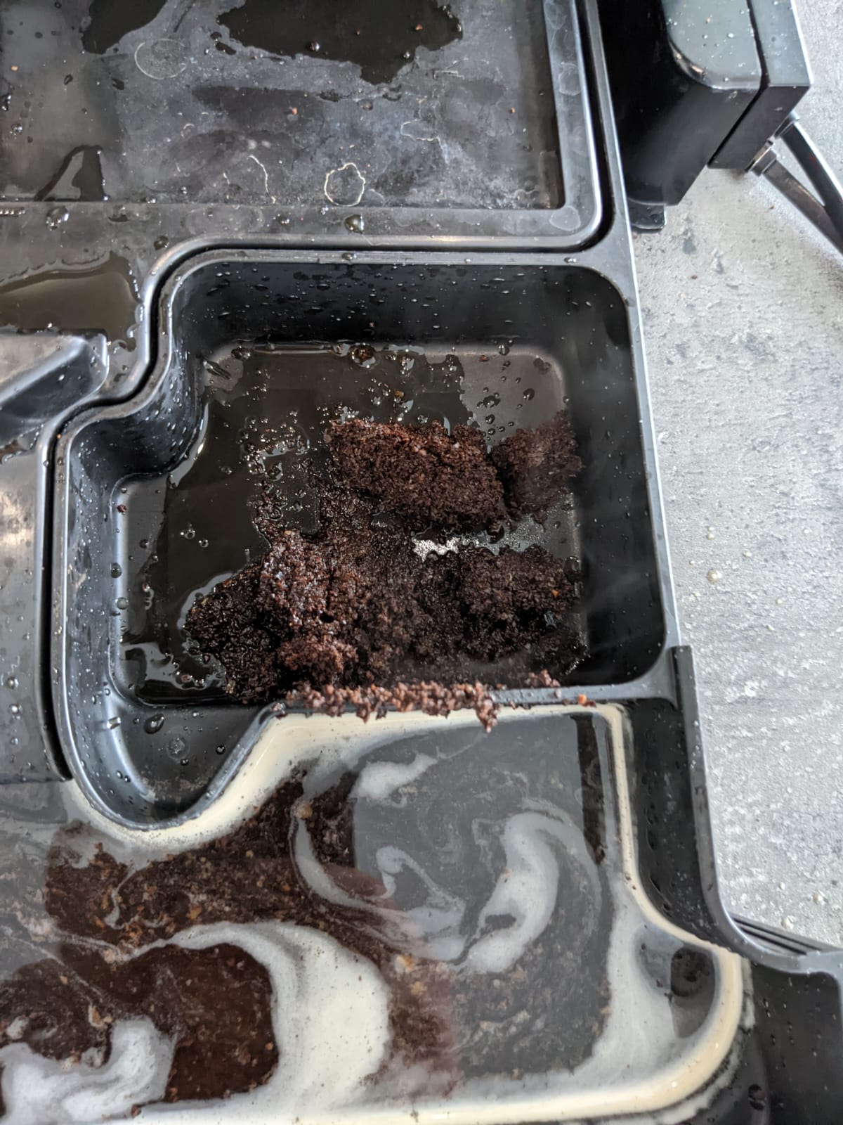

      Hallo zusammen, ich hoffe echt ihr könnt mir weiterhelfen. Mein Kaffeeautomat bringt mich um den Verstand. Alles hat angefangen damit, dass meine Frau einen Brühvorgang abgebrochen hat. Dann ging gar nichts mehr. Irgendein Teil hatte sich aus der Brüheinheit gelöst.
      Also habe ich diese zerlegt und gleich noch das Metallsieb und die Dichtung ausgetauscht. Außerdem habe ich die kleinen Dichtungen an den beiden Stützen getauscht und die Löcher im Kunststoffteil wo das Kaffeepulver drauf liegt frei gemacht. Als ich die Maschine wieder angemacht habe kam zwar Kaffee, aber extrem wenig. Also habe ich auch noch die Drainagefüße getauscht. Leider ohne Erfolg. Es kommt immernoch kaum Kaffee oder Wasser beim Spülen. Stattdessen läuft das Wasser irgendwo auf Höhe des Drainageventils klar in die Tropfschale.
      Anbei findet ein paar Bilder.
      Wäre super, wenn ihr mir helfen könntet.
      Viele Grüße, Matthias

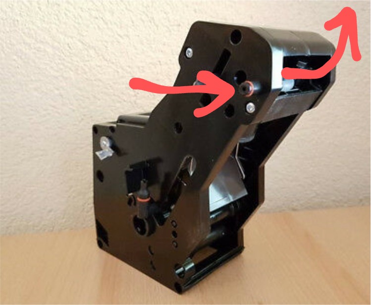

    • So, habe gestern nochmal alles zerlegt und geprüft. Sieht alles so aus wie es laut Internet aussehen soll. Der Anschluss vom dünnen Schlauch ist dicht. Funktioniert aber immernoch nicht :|
      Ist es eigentlich bei der Brüheinheit normal, dass über dem Bruhkopf Luft rauskommt wenn man ins Auslassventil blast und das Sieb unten abdichtet? Siehe Bild
        73,34 kB, 749×616, 352 mal angesehen
    • Ja, ist normal. Das Steigrohr ist erst dicht, wenn der Brühkolben hochgefahren ist.
      Sicher, dass am Auslass oben die richtige Dichtung drauf ist? Sieht auf dem Foto irgendwie zu dick aus.
      Und nochmal zurück auf Anfang: Was hatte sich den aus der Brüheinheit gelöst?
      Außerdem steht die Brüheinheit auf dem Foto nicht in Grundstellung, obwohl verriegelt. Auch irgendwie seltsam.

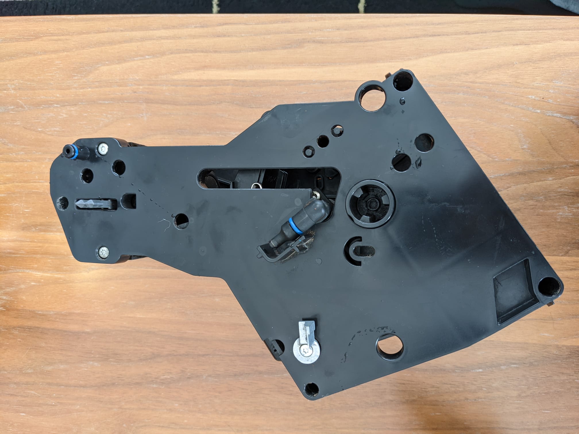

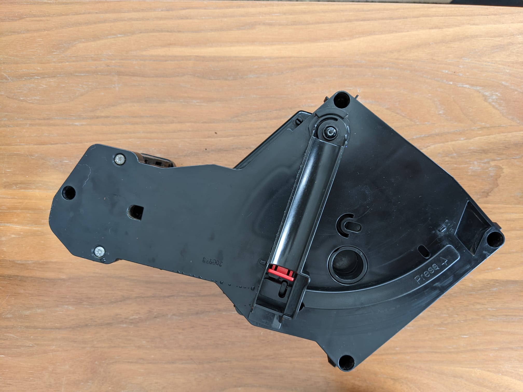

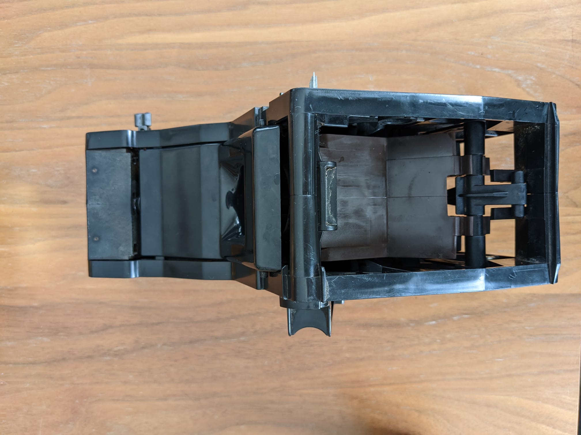

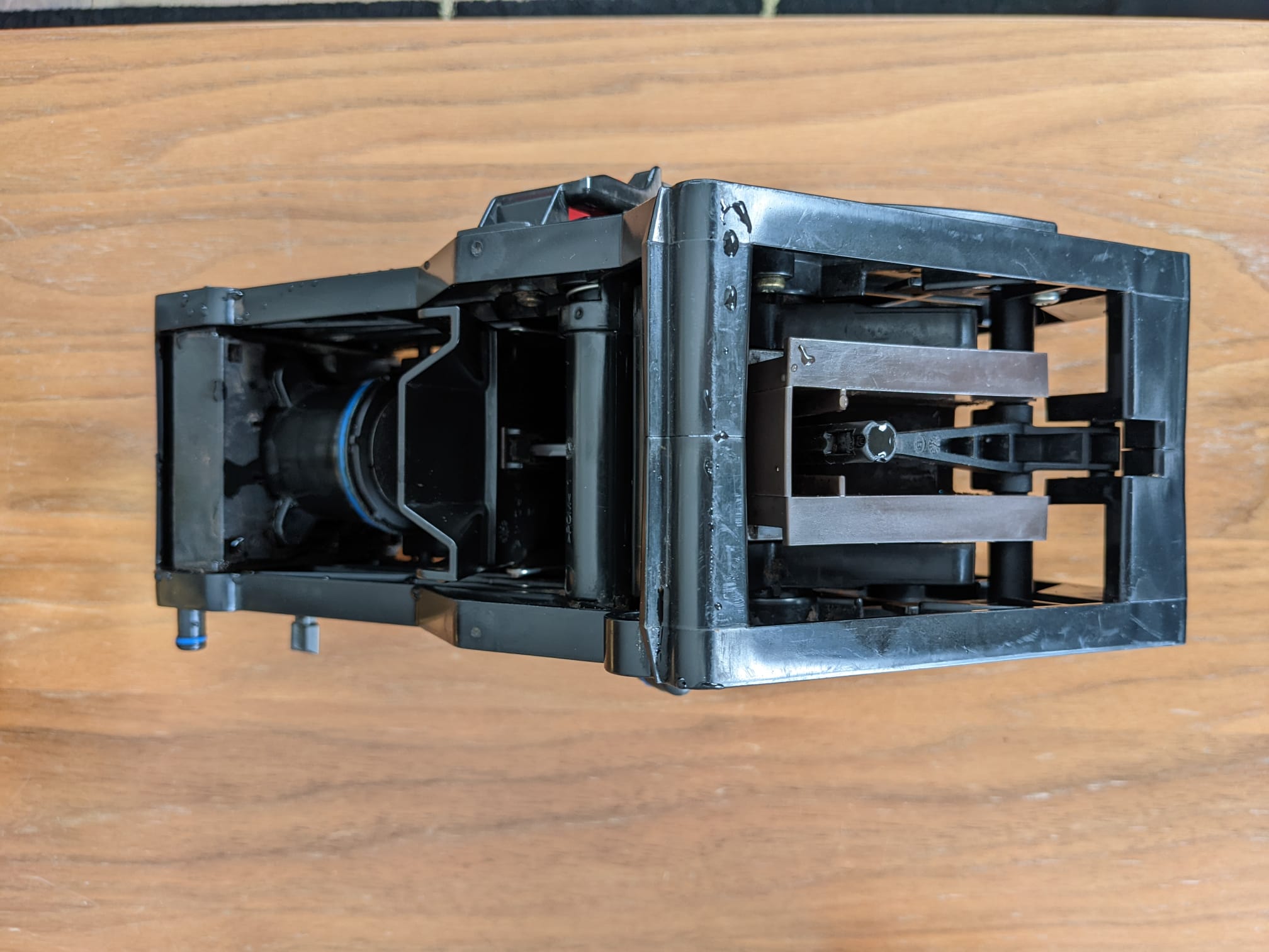

    • Das ist gar nicht meine Brüheinheit sondern eine aus dem Netz gewesen. Anbei ein paar Fotos von meiner Brüheinheit.
      Das war nur die Klammer und die Tresterrutsche. Hätte ich damals gewusst was ich heute weiß hätte ich die Brüheinheit nicht aufgemacht :/

    • Schau zuvor den alten Winkel genau an.
      Wenn man den trocken macht, dann einmal testet, sieht man mit Glück evtl. den Riss.
      Auch mal etwas kräftiger dran rütteln. Wenn er einen Haarriss hat, bricht er evtl. komplett ab.
      Gab auch schon seltene Fälle, wo nur die innere Dichtung am Winkel defekt war.
    • Wenn ich den Kolben nach oben fahre, sodass er sich über den Bruhkopf stülpt und in das Einlassventil blase kommt nur über dem Brühkopf ganz wenig Luft raus. Also nicht aus dem Auslass sondern aus dem Kopf selbst. Ansonsten ist alles dicht, egal wie ich am Winkel wackel. Die Dichtung im Winkel habe ich gestern schon getauscht.
      Ich frag mich wie Kaffee aus dem Auslassventil kommen soll, wenn nichtmal Luft durch kommt

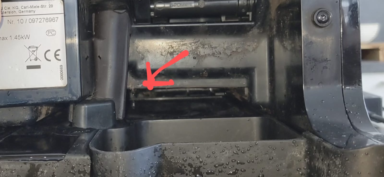

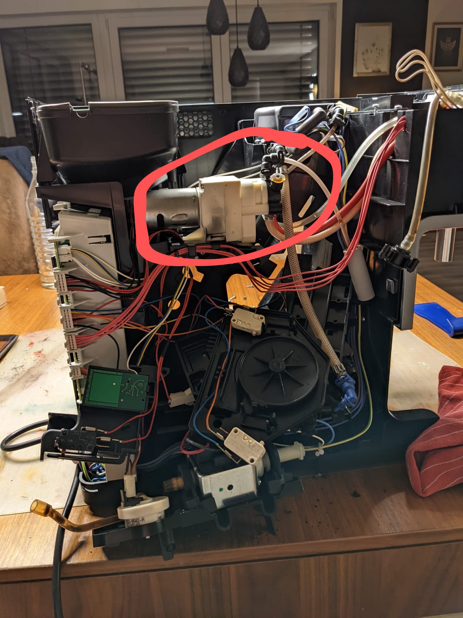

    • Bei deiner Miele geht das ganze Wasser durch das Keramikventil, da musste eine Schale mit Ablauf zur BG drunter sein. Wieviel hat die denn runter? Bin von Miele absolut kein Fan, obwohl es Technik von Nivona/Melitta ist.
    • Sind knapp 11.000 Bezüge.
      Ist das im Bild markierte nicht das Keramikventil? Da drunter ist kein Ablauf, ist aber auch trocken.
      Die Maschine klingt auch ganz komisch beim Spülen. Schade dass man keine Videos hochladen kann
