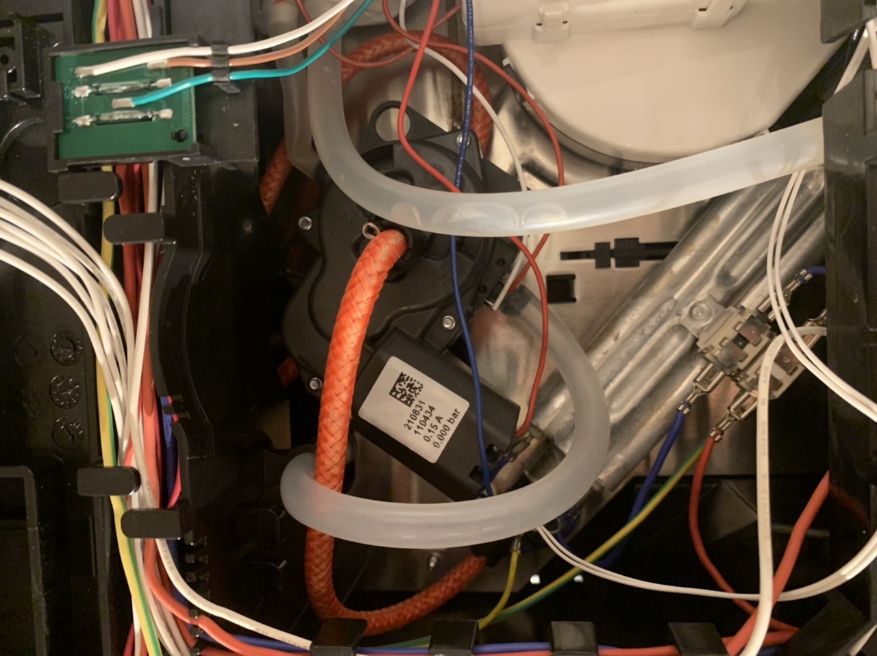

    • Schläuche habe ich überprüft. Da ist alles wie von euch beschrieben (Siehe Foto). Was ich bemerkt habe, die Maschine wird sehr warm. Auch wenn ich sie nicht benutze. Die Temperatur hält er laut Service Menü bei 200 grad.
      Vielen Dank für eure Hilfe!
      Edit: Achtung, das Bild steht auf dem Kopf.
      Edit 2: Die Wiederstände der Temperatursensoren konnte ich jetzt doch messen. Im kalten Zustand waren beide nahezu identisch.
