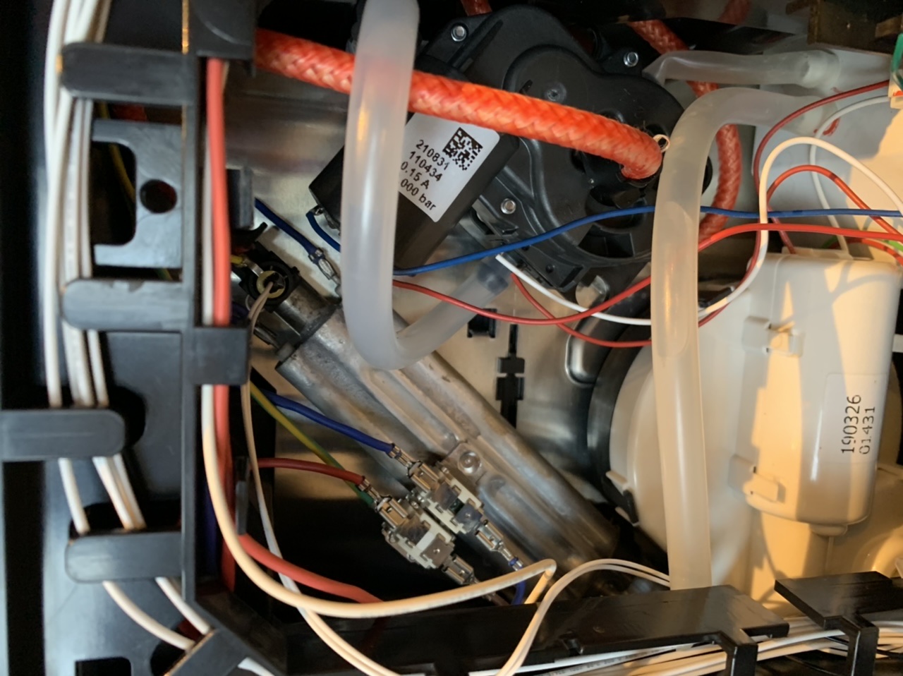

Der geht ins Nichts. Ist quasi an dem Halter dafür fest gemacht.

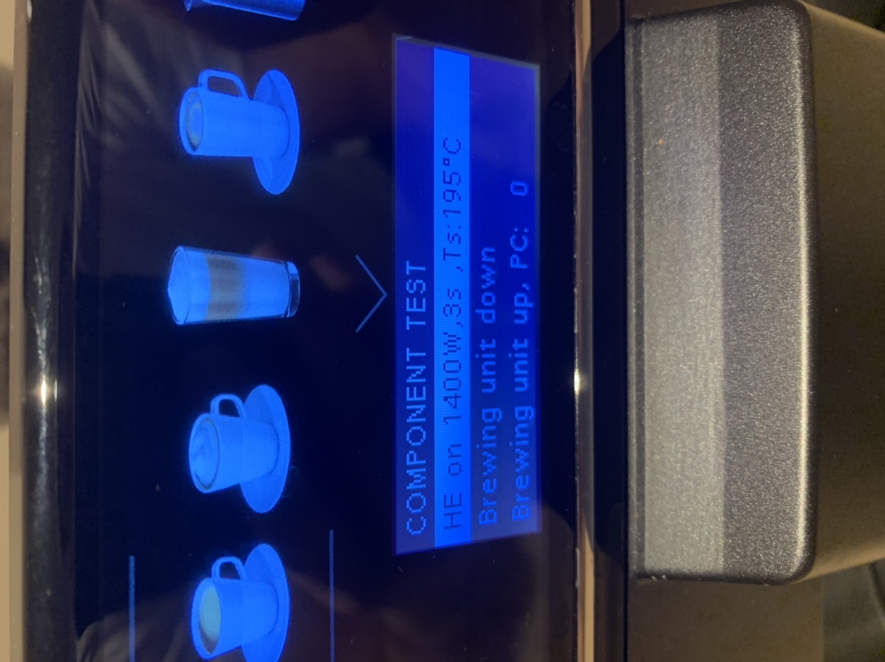

Hier noch ein Bild aus dem Service Menü.

Bikermanni schrieb:
häng doch mal das Messgerät oben an die Anschlüsse des Heizkörpers und miss mal die Spannung, wenn die Maschine ausgeschaltet ist .
Aber Vorsicht, könnte Spannung anliegen ! 230 V AC
Es könnte sein das auf dem Board der Triac für die Heizung defekt ist und somit nicht mehr richtig schaltet.
