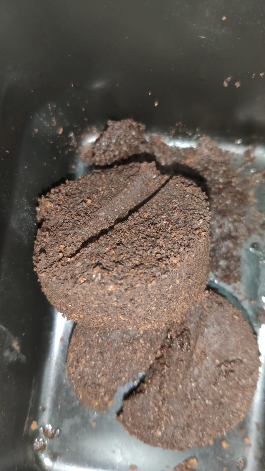

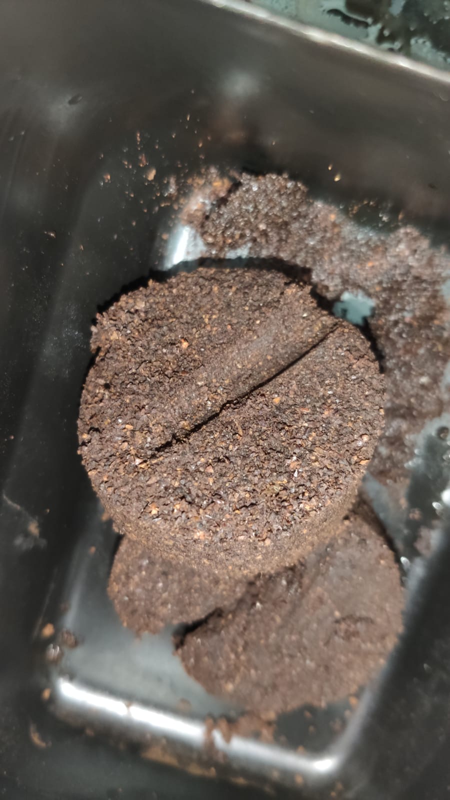

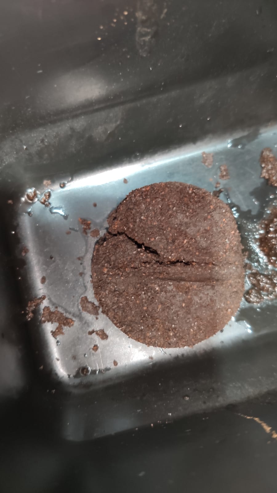

      du hattest Recht. Der Kaffe war viel zu fein und der Inhalt im Trester war komplett durchnässt. Ich habe jetzt das Mahlwerk (V5) 18 Klicks nach links gesetzt und nun kommt auch brauchbarer Kaffe raus ohne die Brühgruppe zu beschädigen. Die Brühgruppe wird allerdings ganz schön hoch befüllt (über 3/4). Der Kaffee ist so stark, der kann auch Tote zum Leben erwecken ;) . Ich habe schon gelesen dass die V5 stärkeren Kaffee als die V3 liefert, aber das ist schon ordentlich.
      Ich habe leider keine Erfahrung wie fein die Bohnen gemahlen werden sollen dass es passt. Vielleicht kannst du anhand des Tresterfotos erkennen ob es zu grob/fein ist oder nicht. Danke.
