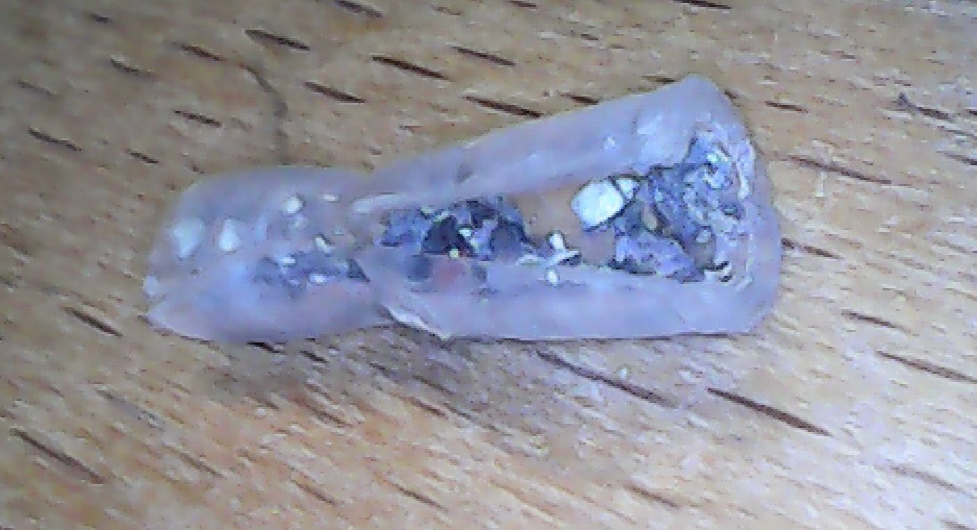

    • Hier noch ein verspätetes follow-up. Die Maschine rennt wieder und hat inzwischen wahrscheinlich 100 weitere Bezüge (insgesamt 13.660) auf der Uhr.
      So, nun zur Fehlerursache: das Stützröhrchen des Legris Anschlusses am Ausgang des großen Thermoblocks hatte sich zersetzt und den Schlauch verstopft. Die Überreste rieselten in Form von kleinen metalischen Flocken raus. Ich habe ein Photo vom aufgeschnittenen Schlauchende gemacht, ist leider nur mittelgut zu erkennen:
      Neben diesem Schlauch, von Thermoblock zu Keramikventil, habe ich noch ein paar O-RInge ersetzt und das Auslaufventil überholt.
