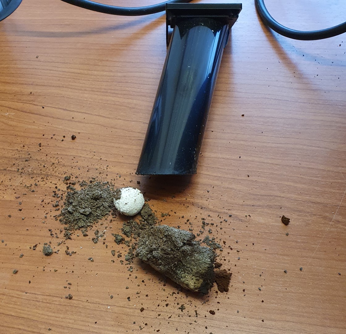

      Wenn man eine Solac so aus dem Karton holt,...
      weiß Man(n), dass der Blödmarkt mal wieder höchste Intelligenz gezeigt hat und den Trester vorm Versand nicht geleert wurde.

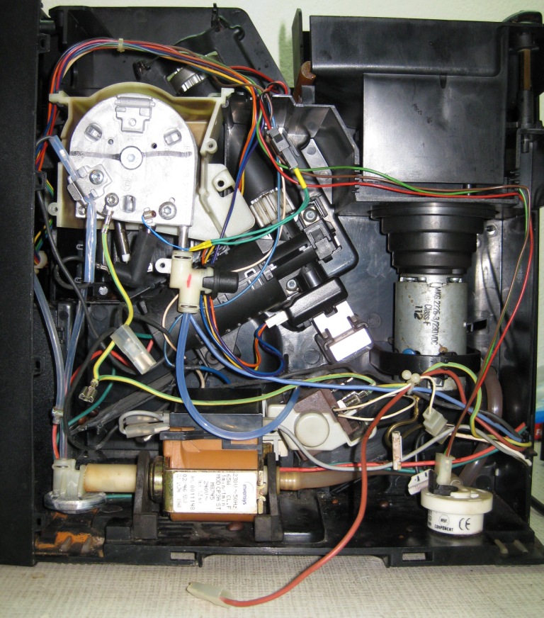

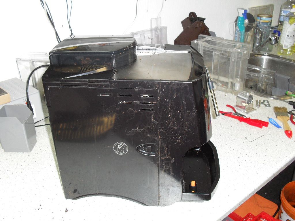

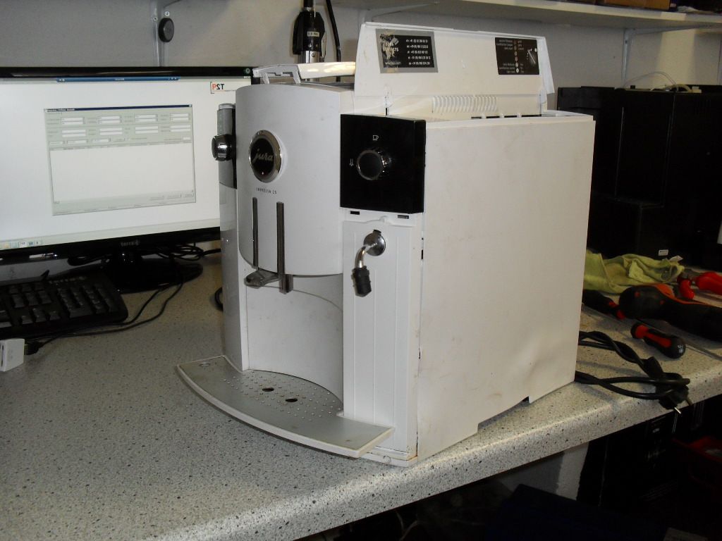

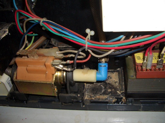

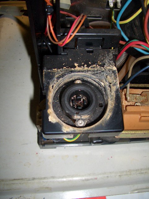

      Im Anhang etwas, was qualitativ nicht so schlecht ist, aber vom Zustand her doch schon interessant: C5 in Weiß die offenbar mal aufm Herd stand.

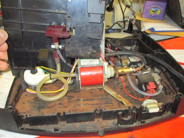

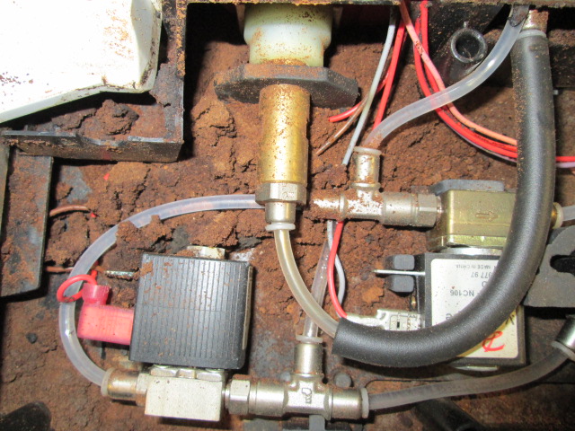

    • Ich hatte mal eine in der Mache, da war am Erhitzer ausgangsseitig ein Magnetventil.
      Das dünne Löchlein im Ventil war mit Kalk verstopft. Deshalb war die Maschine defekt.

    • Mit den Magnetventilen kann ich dich tot schmeißen- Wenn du eins brauchst - sag bescheid. Sind auch super zum basteln geeignet, wenn man es schafft die dicht zu bekommen.
      Edit: Achja, die Dinger sind übrigens auch ne schöne Fehlerquelle. Neben dem Kalk passiert es, das der Druckablass (der Dritte Anschluss nach unten hin) verstopft ist. Wirkt sich so aus, als ob bei ner Jura das Drainventil nicht mehr öffnen würde, sobald einmal Kaffee gebrüht wurde. Nur: Die Solac Getriebe sind VIEL stärker als die von Jura. Die pressen die Brühgruppe auf den Kolben, brühen, und reißen durch den Unterdruck entweder den Kolben aus dem Halter (Splint bricht), verbiegen das komplette Gehäuse, oder aber... die Dichtung gibt nach, es macht einmal laut *PLOPP*, und aus alle Ritzen und Löchern fliegt heißer Kaffeeprött.

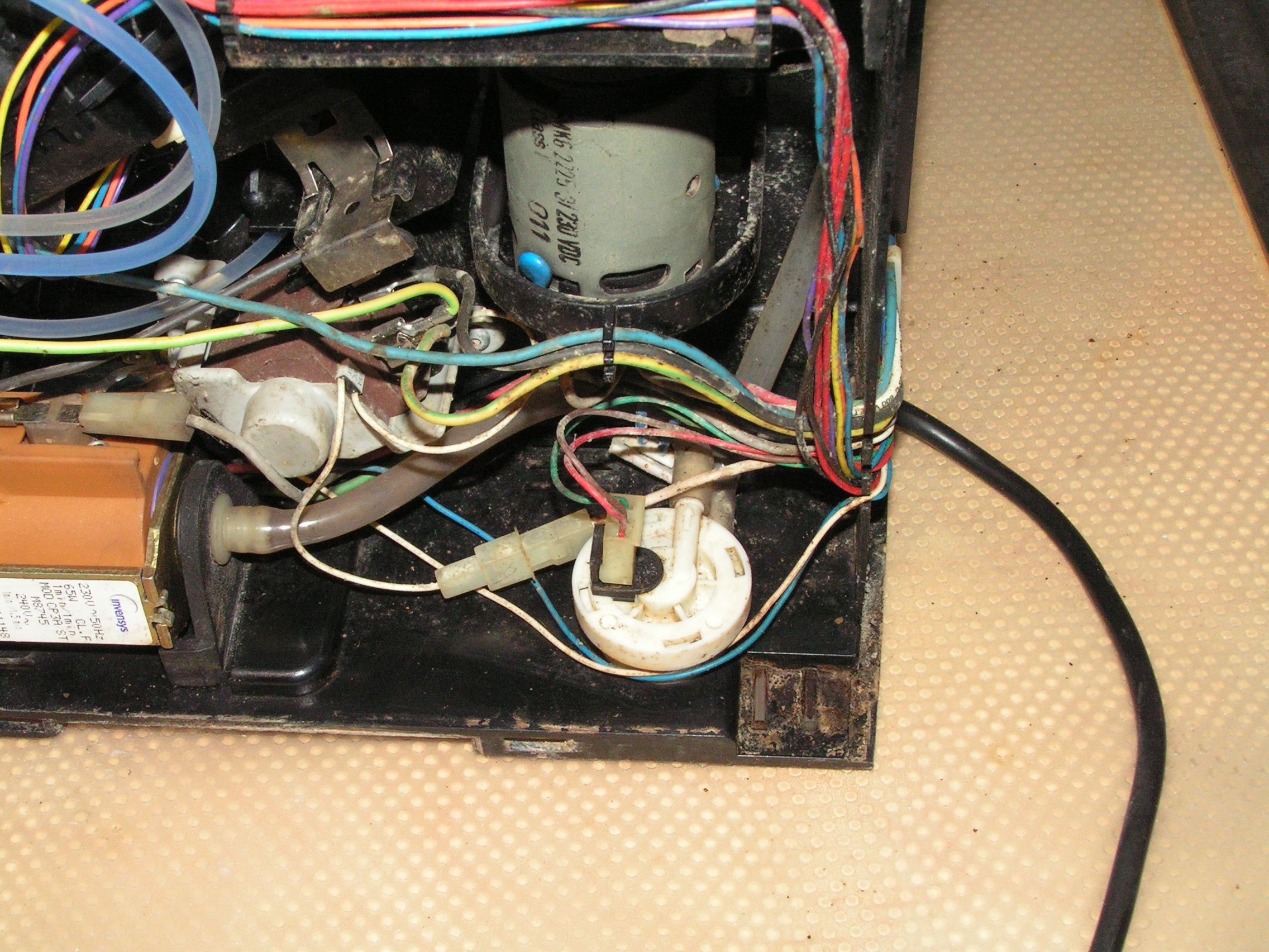

    • Das muss echte Liebe (gewesen) sein:
      oder nackter finanzieller Wahnsinn, in eine uralte Krups F890 so viel investiert zu haben...
      (Maschine für nen Zwanni als defekt aus der Bucht gefischt, neue Deckel drauf (yes!), neue Heizpatrone drin, neue Brüheinheit drin - nur's Cremaventil verstopft :D - trotzdem geschlachtet :whistling: )

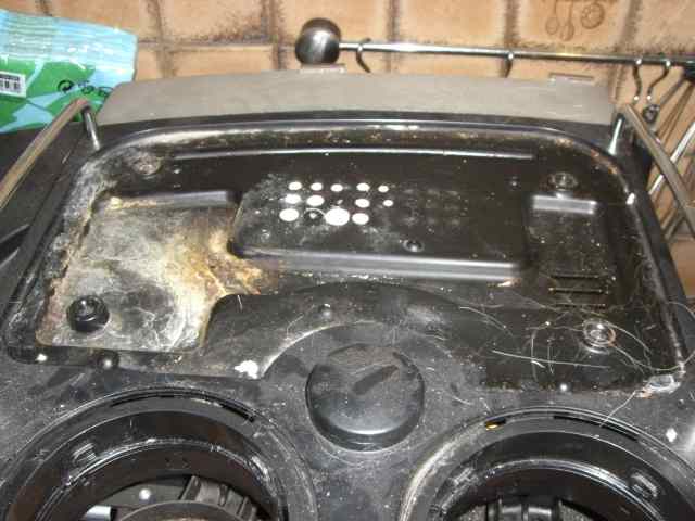

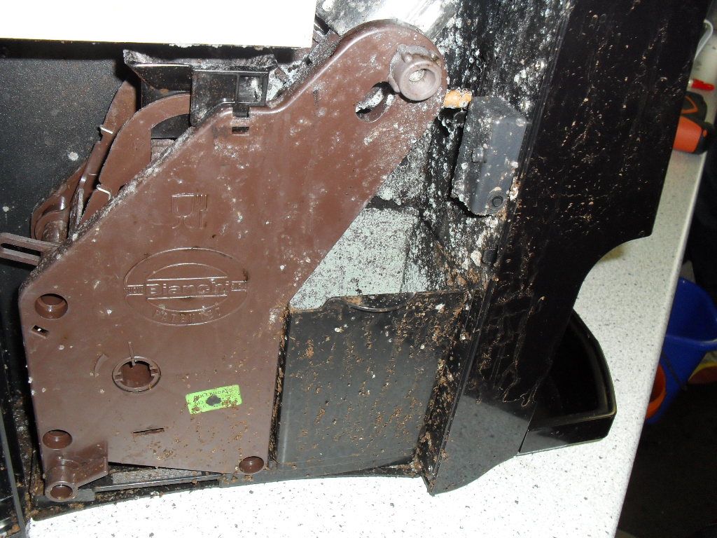

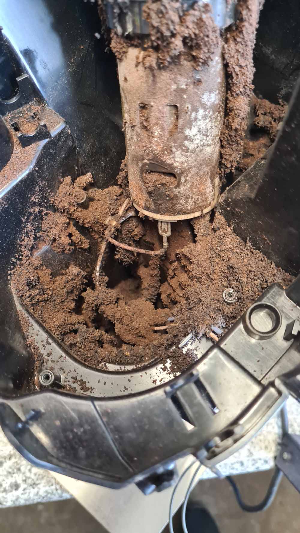

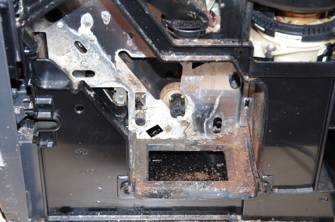

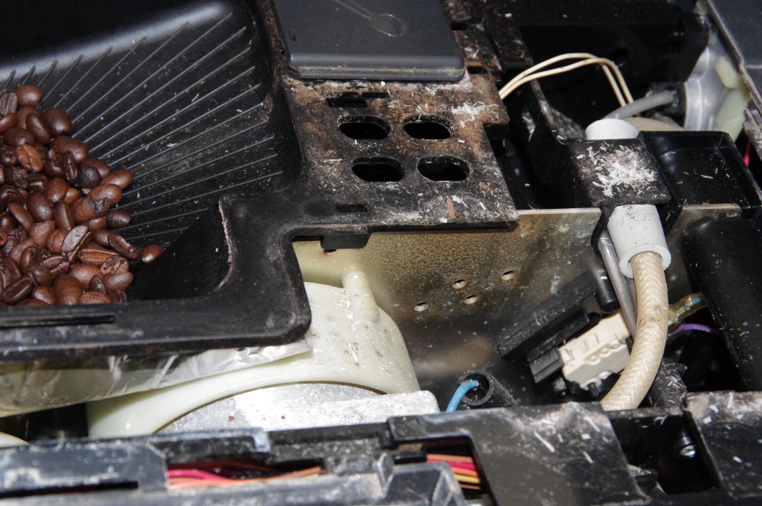

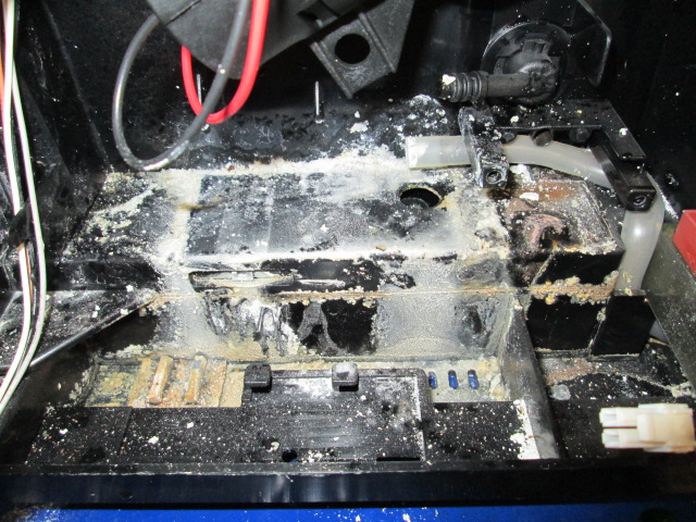

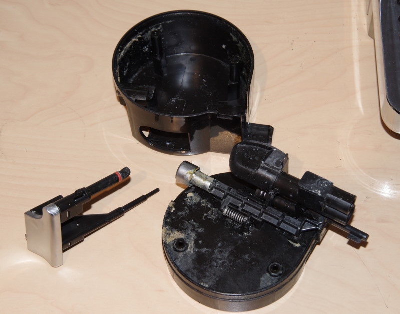

    • Es gibt immer noch Besitzer die nicht wissen, dass sie bei ihrem Gerät die Brühguppe durch die Servicetür selber entnehmen können und zwischendurch mal sauber machen sollten..........
      Die pappte richtig im Gerät fest.
      Bilder habe ich vorhin bei Harald gemacht.
      @ Harald .......was Du Dir immer ins Haus holst........................... ;( ;( ;( ;( :D :D :D
      Hast dem vorherigem Besitzer hoffentlich was an die Ohren gehauen ? :thumbsup:
      [IMG]http://s1.directupload.net/images/130314/e4mze5my.jpg[/IMG]
      [IMG]http://s7.directupload.net/images/130314/wwlvytb4.jpg[/IMG]

    • Die schaut doch noch gut aus :D :thumbsup:
      Das man Brühgruppen rausnehmen kann wissen durchaus viele nicht. Sehr viele Händler sind da leider die schuldigen (logisch, bei Media-Saturn erwarte ich auch nix anderes...) und erzählen den Kunden das nicht beim Kauf. Und wer liest heutzutage noch eine BDA?

      Naja, in dem Fall war es meine Maschine. ;) Also nicht meine Private, sondern eine die der Mario von mir bekommen hat. Ich wiederum hab sie von meinem alten Chef. Der Kunde wollte sie nicht mehr repariert haben, Zitat: "Obwohl die ja noch super in Schuss und gut gepflegt ist!!! *Brustton der Überzeugung*"
