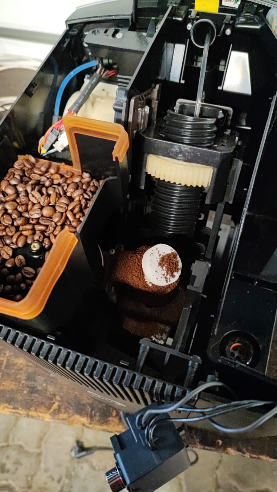

Hatte auch schon mehrere Juras hier bei der die Original Reinigungstablette im Pulverschacht hängen blieb. Ist wohl kein EInzelfall.Gruß,
Michael

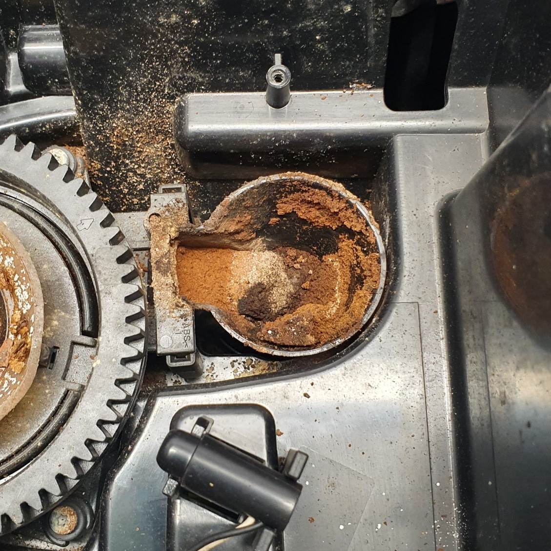

Die (so wie sie aussah) Original Reinigungstablette konnte
wegen dem darunterliegenden Pulverstopfen gar nicht
durchfallen. Man hat dann wohl noch eine Reinigung
versucht als das Gerät wegen Pulvermangel die Bezüge
abgebrochen hat.
So eine Entkalkertablette ist an der Stelle auch eine gute Idee
Es waren zwei Tabletten, war auch nicht die erste Maschine mit so einem "Defekt". Es hieß schon, dass der Kaffee sauer schmecken würde

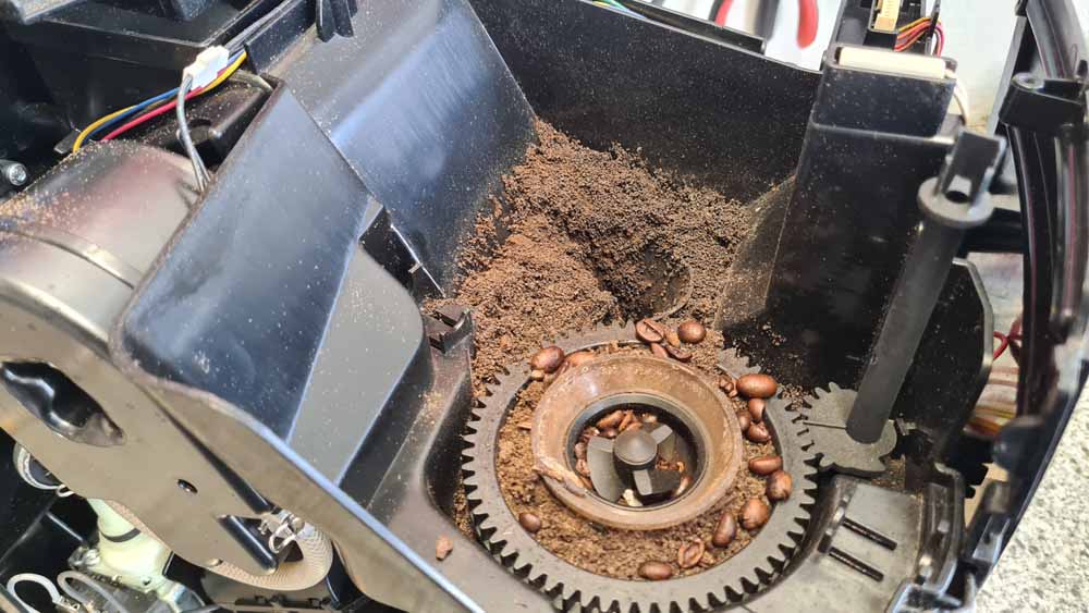

Das schaut mal gerne bei einer Z5 so aus...
Und dabei ist das eine der Maschinen wo
man da selbst als etwas ambitionierter Laie
ganz leicht zum Reinigen hinkommt...Immer logisch und Schritt für Schritt vorgehen. Blinder Aktionismus kostet Zeit und Geld.

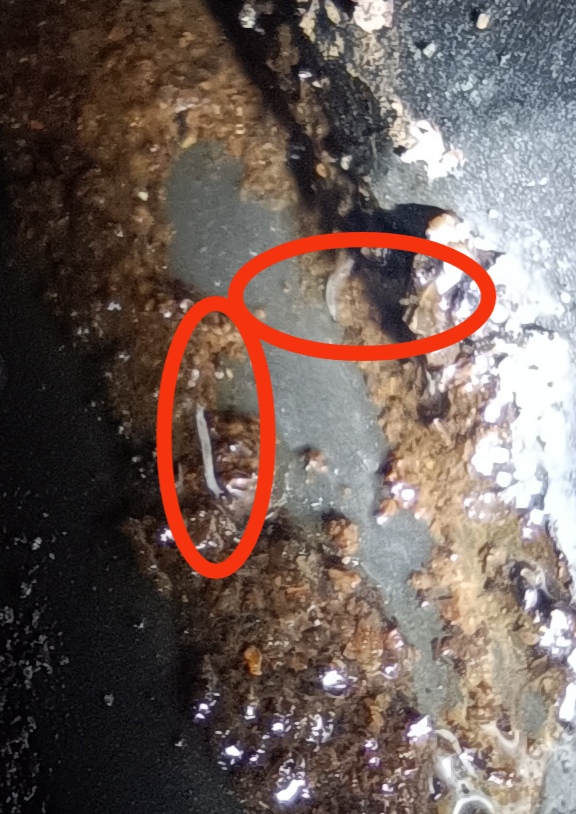

Jura E80 Untermieter. Wir haben mit dem Hobbymikroskop vom Enkel herausgefunden dass die Ketten mit den Pünktchen Eier sind. -
Das ist schon maximal eklig.
Was da wohl mal schlüpft?
Es bleibt spannend…Immer logisch und Schritt für Schritt vorgehen. Blinder Aktionismus kostet Zeit und Geld.
die Gespinste sind von Lebensmittelmotten zumindest sieht es danach aus ...
