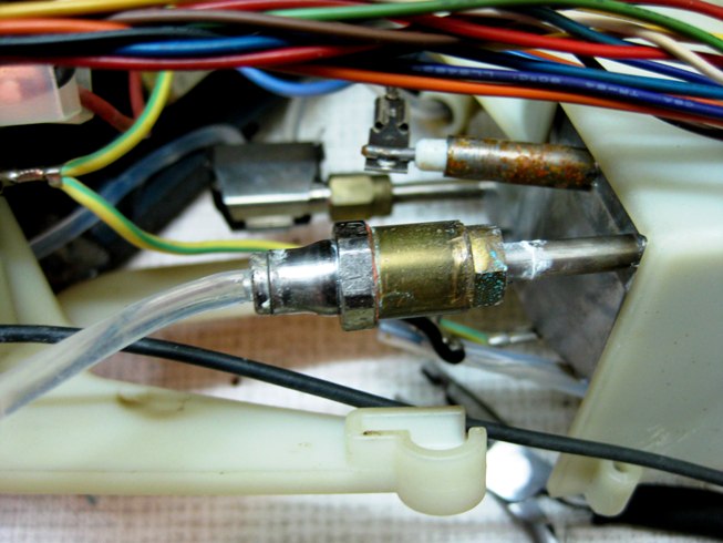

      Hier gebe ich auch mal was zum Besten. Das war das "Heißeste" was mir bis jetzt an
      Elektropfusch untergekommen ist (natürlich kam es über Ebay). Ich hatte mich nach der
      Inbetriebnahme gewundert, warum das Gerät immer "klickt". Später habe ich rausgefunden
      dass ein Festtemperaturthermostat dafür verantwortlich war.
      Aber beginnen wir mit einem abgeklemmten Türkontakt:
      Anstelle einer regulären Temperatursteuerung mit Thermosensor, Elektronik und Triac
      wurde ein 94°C Thermostat mit einer windigen Halterung fest in den Stromkreis eingebaut.
      Einmal richtig drangeklopft und es ist später abgefallen. Das bedeutet, dass so wie der
      Netzschalter betätigt war (also auch im Stand-By !!!) die Heizung immer Ihre 94°C hatte
      Dampfbetrieb ist so auch nicht möglich, da bei über 94°C der Stromkreis unterbrochen
      wird und bei unter 94°C wieder geöffnet wird. Dass die Kabelisolierung defekt ist, kein
      vorgeschriebener vergossener Stecker verbaut war und der Maschinenträger schon leicht
      verzogen ist, ist da eher Nebensache...
      Damit nicht "aus Versehen" bei einer zu hohen Temperatur die Übertemperatursicherung
      auslöst und eine warme Kaffeezubereitung verhindert wurde vorsichtshalber auch die
      Efenlitze entfernt.
      Das nenne ich mal ein richtig lebensgefährliches Gerät, welches über kurz oder lang
      100%ig einen Wohnungs- oder Hausbrand verursacht.
      Die Reparatur war nicht sonderlich teuer oder kompliziert, ich habe lediglich ein Netzkabel,
      ein Kabel mit Efenlitze und einen Türmicroschalter aus einer Schlachtmaschine benötigt,
      sowie auf der defekten Leistungselektronik den Heizungstriac und vorsichtshalber alle 3
      Optokoppler getauscht.
      Dazu ein paar Dichtungen und Mahlsteine aus einem elektrisch defekten Johnsonmahlwerk.
      Ebenso die Kugeln des Kugelrings für das Mahlwerksgetriebe, die haben auch komplett
      (über 30 Stück) gefehlt. Noch zwei neue Microschalter für den Antrieb und so war mit etwa
      € 25,- Kosten das Gerät repariert.
      Was sich die Person die das Teil so unmöglich verbastelt hat dabei gedacht hat wird mir
      ein ewiges Rätsel bleiben...
    • Jo, äußerst erschreckend.
      Wenn der Thermostat von seim Platz verrutscht, heizt das Gerät solange
      bis in seiner Umgebung (z.B. Luft im Innenraum) 94°C sind und das auf
      Dauer. Sprich wenn er drinnen rumbaumelt geht die Heizung durch bis sie
      glüht, da ja auch keine Übertemperatursicherung mehr eingebaut war, dürften
      die Halterungen erst schmoren bevor der Thermostat anspricht...
      Das war mal ´ne richtige Zeitbombe...

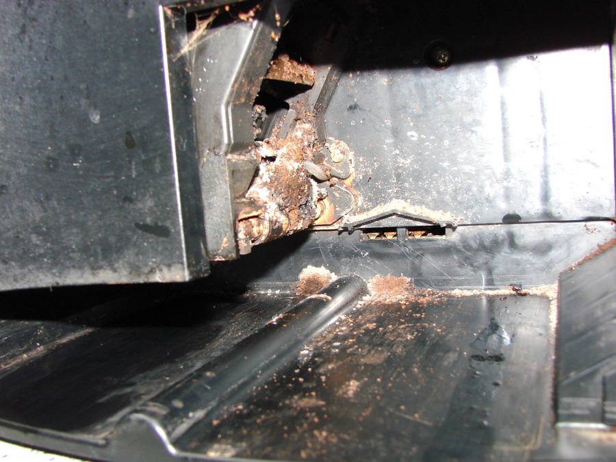

    • ....Tsetse, die Kaffeefliege.......
      Gefunden unterm Tassenblech einer Jura X7........
      [img]http://up.picr.de/10887721rs.jpg[/img]

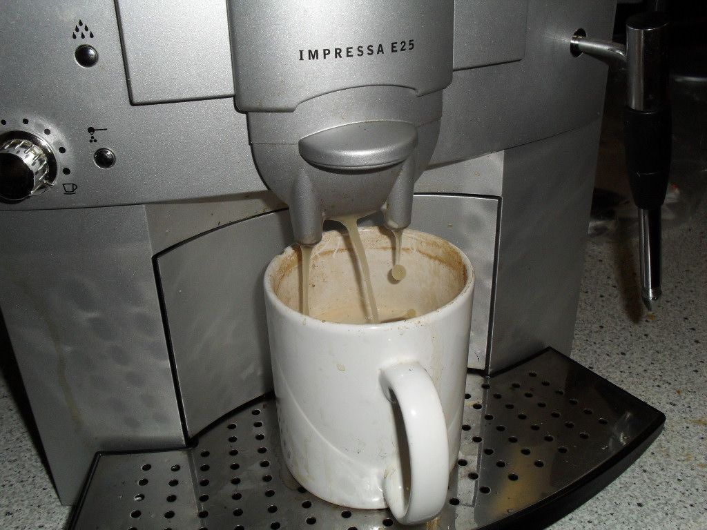

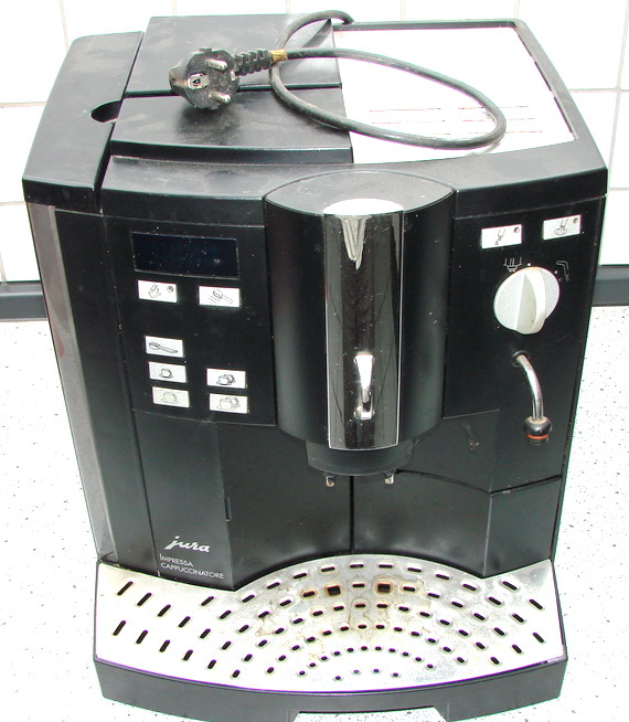

    • Die Fliege kann ich toppen........................
      Habe ich eben in Zahlung genommen.
      Störung 8........................ :thumbsup:
      Wie das Teil wohl aussieht wenn man es aufschraubt ????????
        187,03 kB, 900×675, 937 mal angesehen
        118,62 kB, 570×654, 897 mal angesehen
      Mit freundlichem Gruß
      Volker
    • Das Gerät soll wohl schon öfters Störung 8 gezeigt haben und dann nach nochmaligem Einschalten ging es wieder.
      Heute morgen ging es aber nicht nach erneutem Einschalten.
      Gerät zeigt nach mehrmaligem hin und herfahren der BG nur noch Störung 8.
      Er brauchte unbedingt ein neues Gerät, da ja heute Geburtstagsgäste kommen und die ja wohl auch nen Kaff trinken möchten...........
      Hat er gesagt..................................................... , hat er ja auch Recht.................
      Hatte sich auf eine Anzeige bei Ebay Kleinanzeigen gemeldet, wo ich ein Gerät eingestellt hatte.
      Hat das Gerät dann eingeladen und hier bei mir eine 400 Cafamosa gekauft.
      Aber in Ordnung war er.......................................

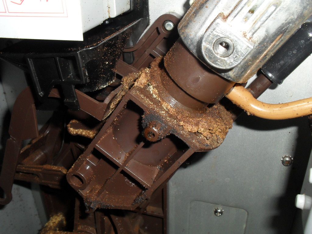

    • oooooooh, dieses schöne Thema kannte ich noch gar nicht! Dabei hab ich ausm alten Betrieb doch nen ganzen Ordner voll mit so schönen Fotos :thumbsup:
      Hier mal was passiert, wenn man eine Solac mit Instant-Cappuccino betreiben will. Die Brühgruppe mussten wir im Gerät zerlegen und wirklich vom oberen Brühkolben mit einem Meißel + 3 Kilo Hammer herrunterschlagen, so verklebt war die scheiße.
        165,58 kB, 1.024×768, 942 mal angesehen
