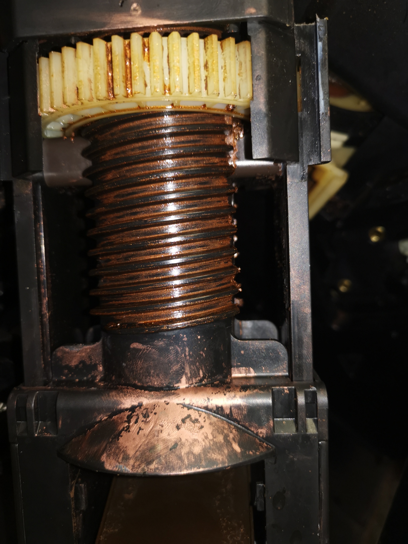

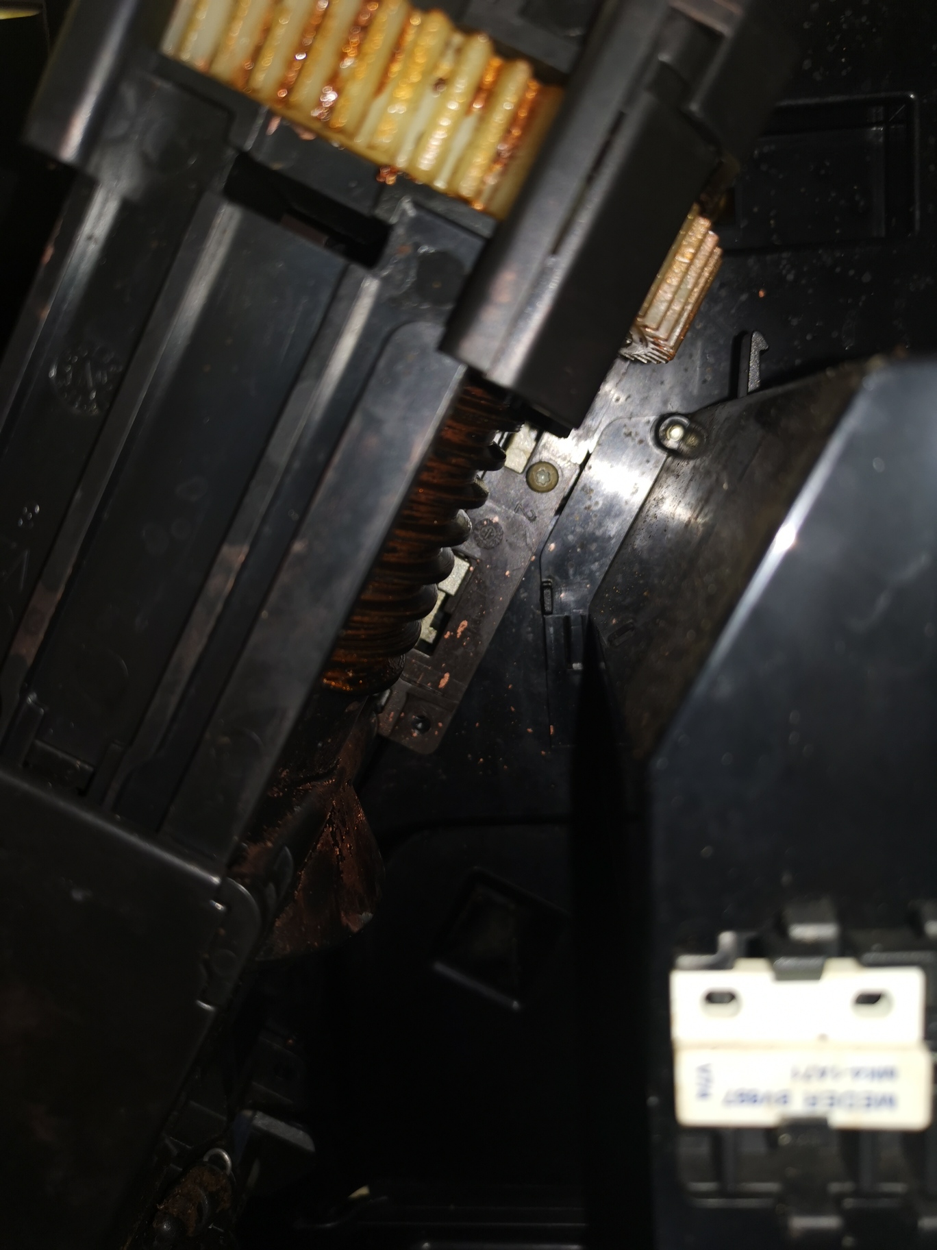

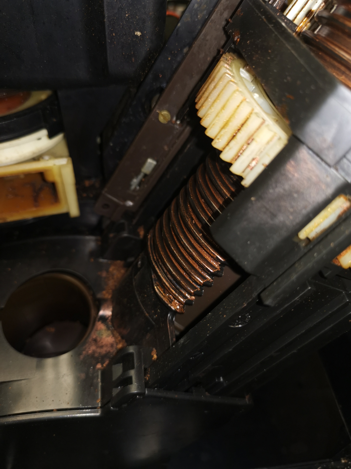

DIE "PINNWAND DES GRAUENS"
      kann z.B. passieren, wenn das Auslaufventil nicht richtig schließt.
      Dann spritzt auch Entkalker beim Entkalken in diesen Bereich.
      Häufiger kann man soetwas bei den guten alten Krups Orchestro
      beobachten. Ob dass damit zu tun hat, dass diese nach BDA heiß
      mit Zitronensäure entkalkt werden, weiß ich nicht.

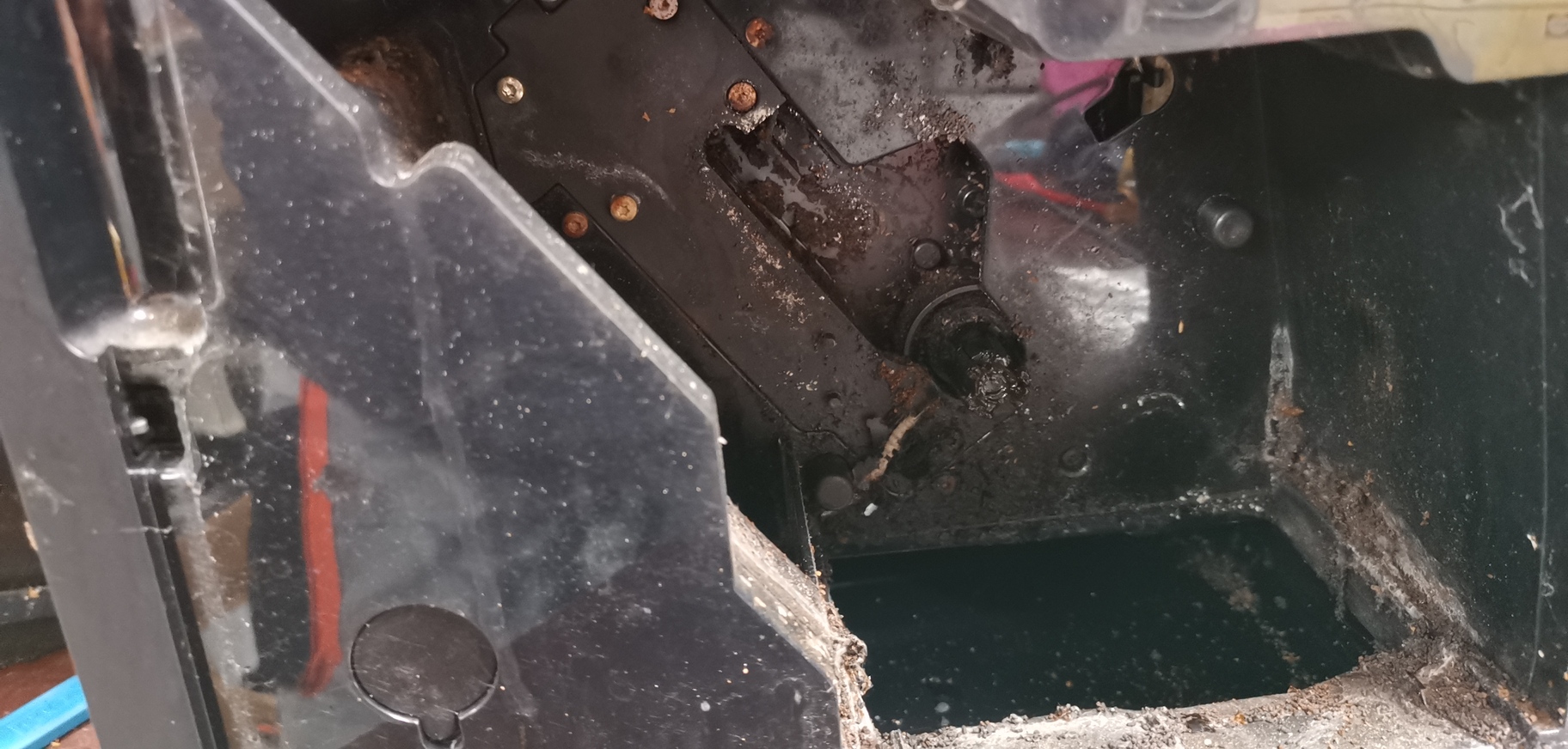

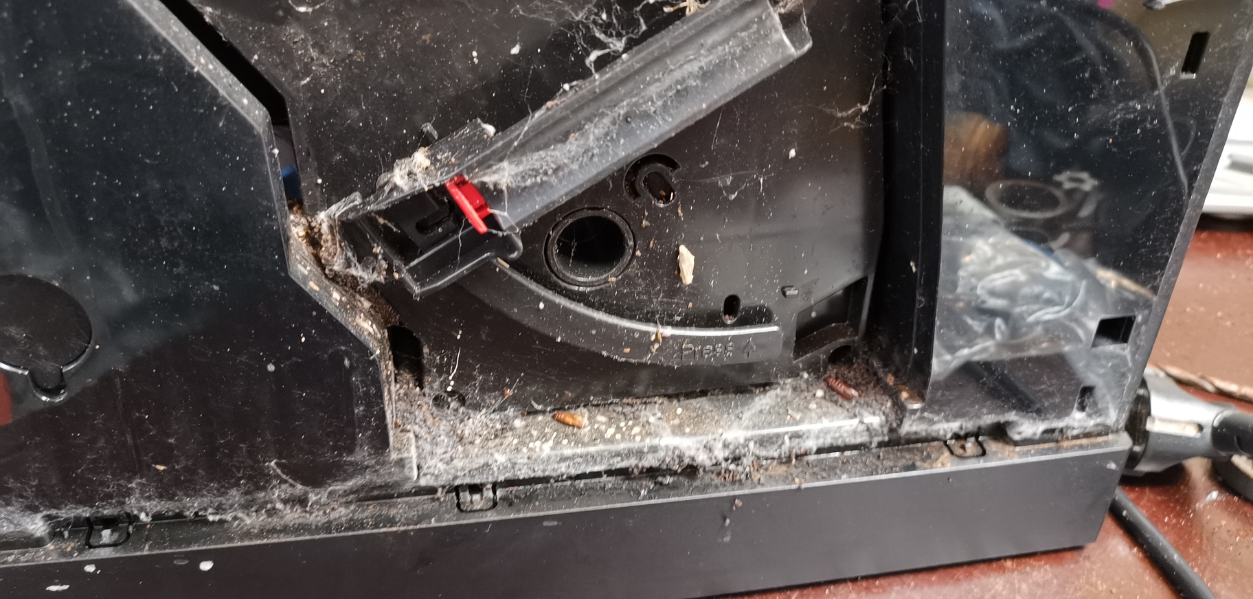

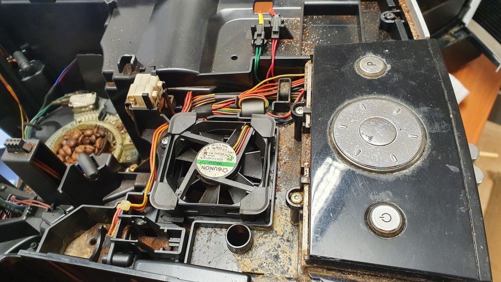

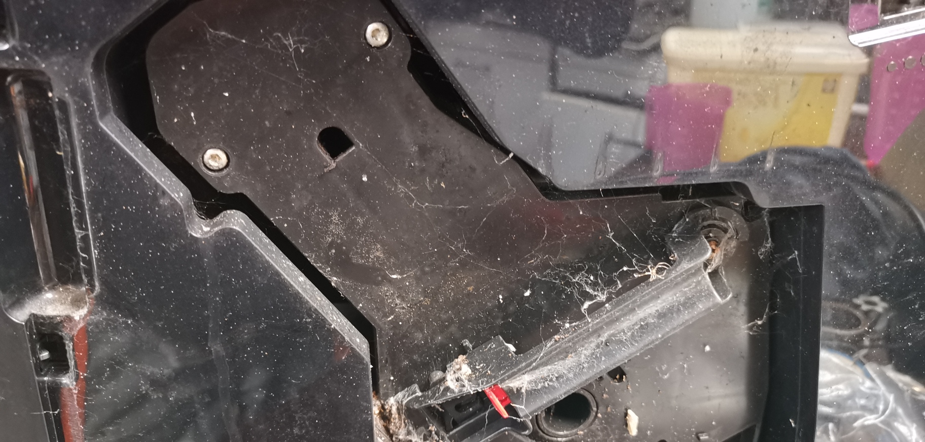

    • Hier hatte ich mal viel Spaß beim Putzen...
      Erstaunlich war, dass die Verschmutzung diagonal von
      vorne unten nach hinten oben im Gerät war - so als ob
      sie bei Hochwasser halb abgesoffen war...

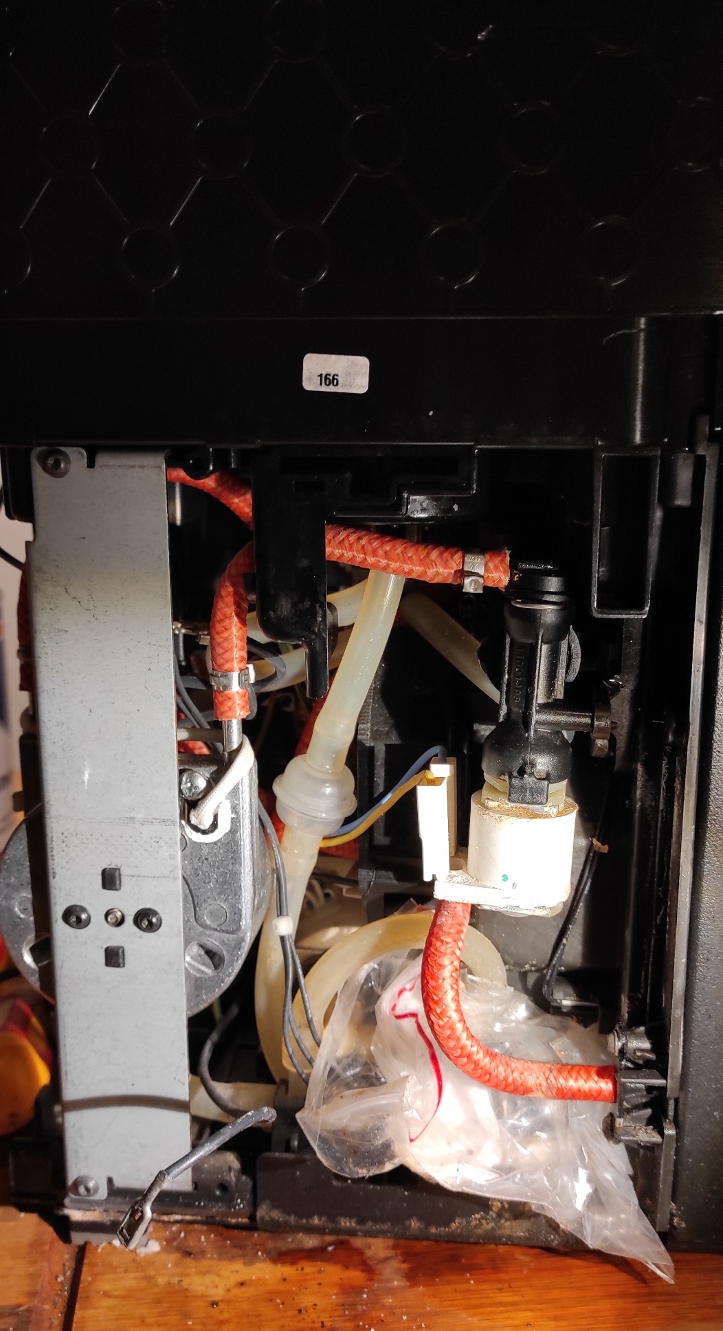

    • Der Gefahr durch ein stark undichtes Funktionsventil wurde ganz mutig durch einer Tüte entgegen gewirkt 8|
      Mutig!
        752,03 kB, 1.052×1.937, 314 mal angesehen
      Mutig!
      Ich habe inzwischen mit dem Besitzer gesprochen. Er hat mir versichert die Maschine in einen Fachbetrieb gegeben zu haben...
      Fast nicht denkbar, aber er klang glaubwürdig!
    • harry owl schrieb:
      vieleicht ist die Tüte als Brandbeschleuniger gedacht
      vieleicht gibt der Aufkleber oberhalb aufschluß wer das verbrochen hat
      Kenne den Besitzer und auch den Betrieb in der Nachbarstadt. Die Beschreibung vom Besitzer ist schon schlüssig. Er hat die Maschine vor 2 Jahren dort hin gegeben, die Maschine hat geleckt, den FI ausgelöst und es kam kein Kaffee aus dem Auslauf. Das DV Ventil wurde gemacht und auf der Tüte steht auch "Drainageventil" ;)
      Aber wie groß muss die Verzweiflung/ Überforderung sein, dass man einfach eine Tüte über die elektrischen Anschlüsse legt, damit der Schutzschalter nicht mehr auslöst? :huh:
      Ich kann es immer noch nicht glauben, dass es ein Fachbetrieb gemacht haben soll. Vielleicht hat mir doch der Besitzer einen Bären aufgebunden... :?:

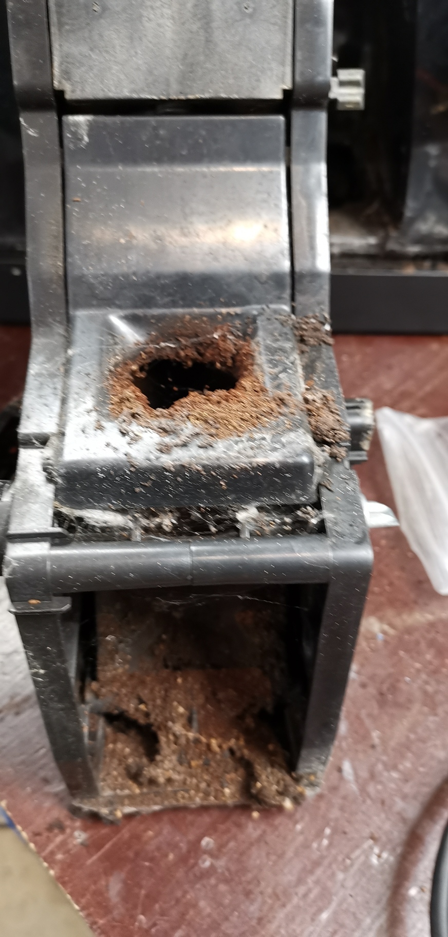

    • Bosch Verokaffee LattePro ca. 7000 Bezüge - 8 Jahre ohne Werkstattaufenthalt:
      Ich wußte gar nicht, dass sich die BSH-Maschinen ein Kaffeereservoir für
      gemahlenen Kaffee vorhalten. Wenn mal keine Bohnen da sind, kann man
      sich ja daran bedienen. Reicht vielleicht noch für 2 Not-Tassen <X
      Aber Hauptsache man kann die Brüheinheit rausnehmen zwecks der Hygiene :thumbup:

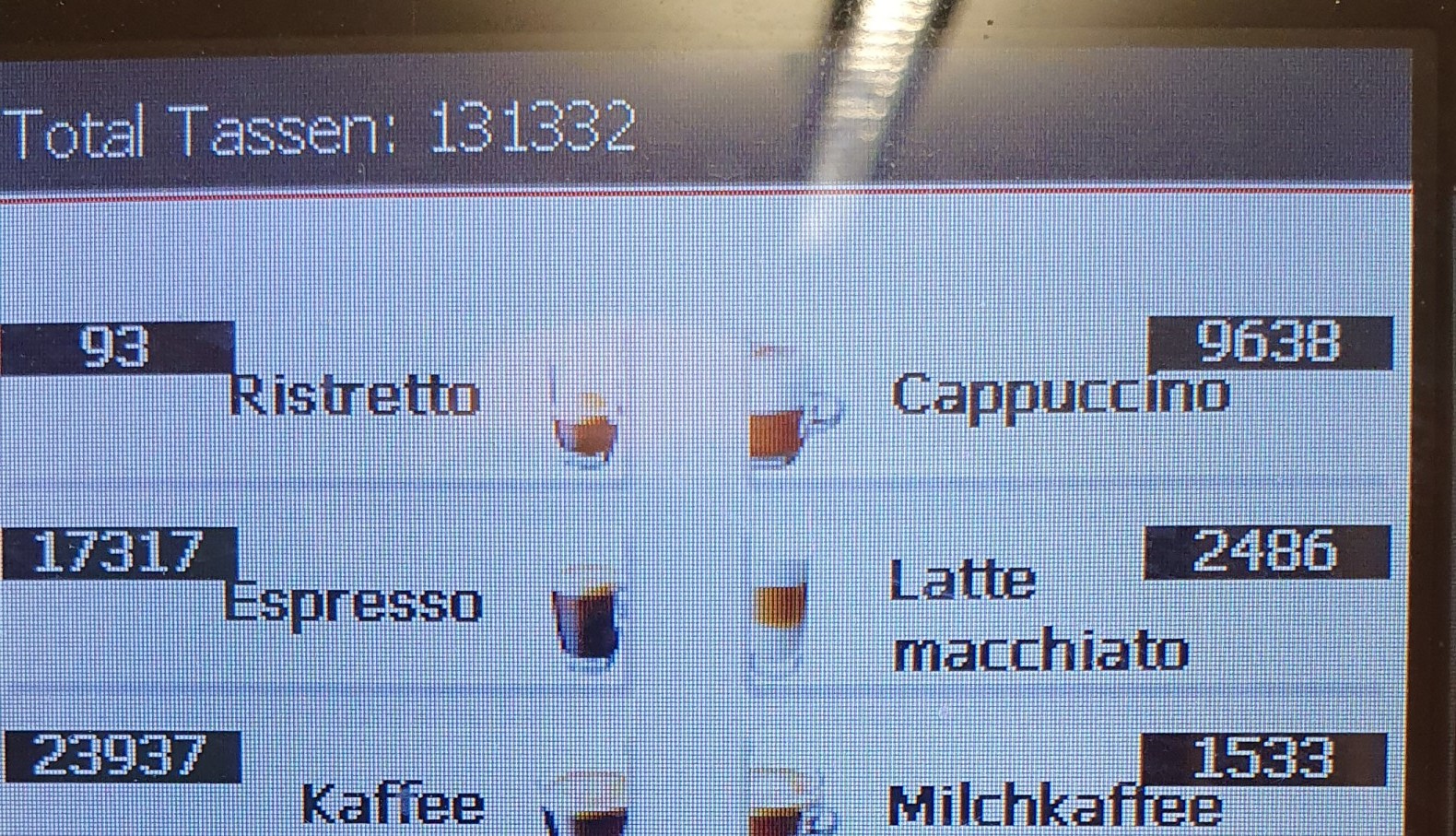

      Zum Vergleich mal eine Jura GIGA X3 - 8 Jahre 131.000 Bezüge - nach Serviceprotokoll
      auch keinen Werkstattaufenthalt - das Alter der BG hat auch zur Maschine gepasst. Im
      Vergleich kaum Schimmel und auch nicht im relvanten Bereich der Kaffeezubereitung.
    • Boahhhh, gruselige Vorstellung dein Vorschlag mit den Nottassen. <X
      Aber gutes Beispiel, warum eine herausnehmbare Brühgruppe nicht der Garant für eine gepflegte Maschine ist.
