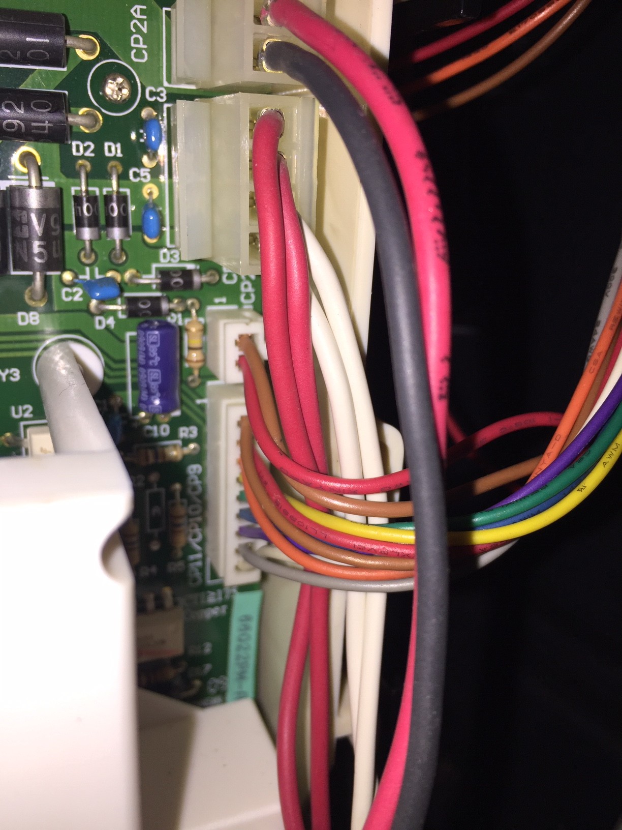

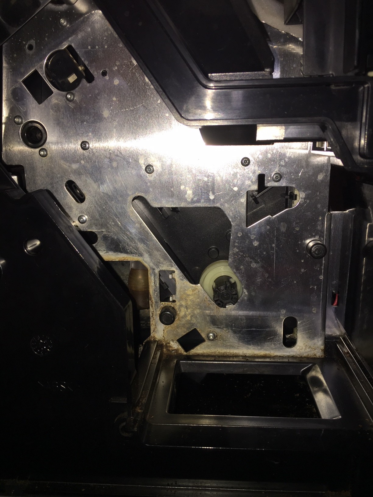

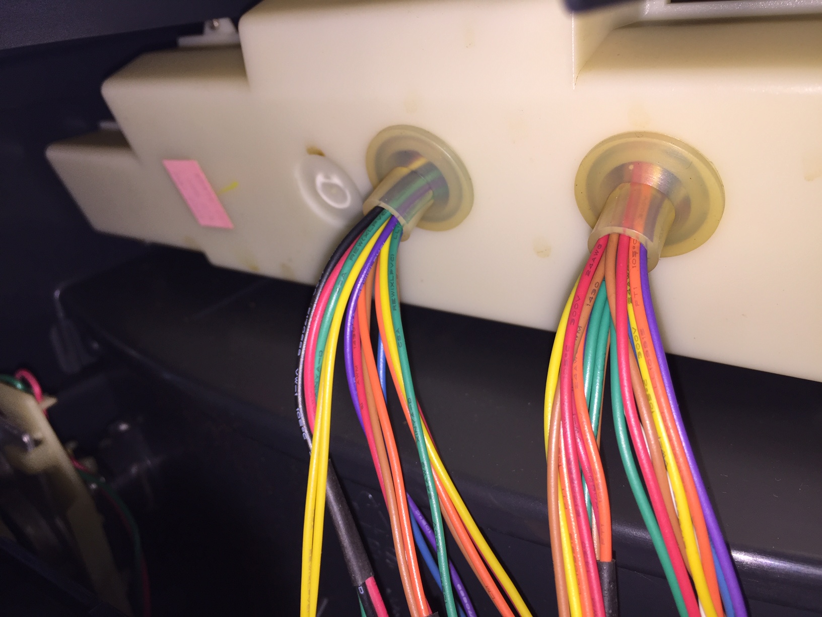

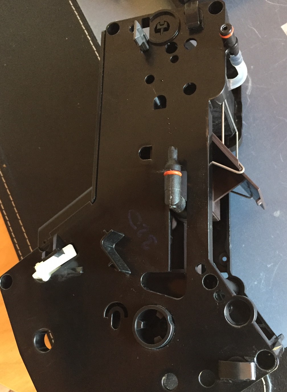

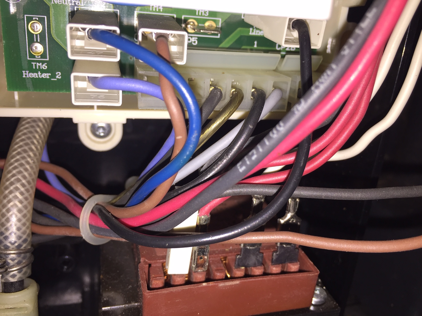

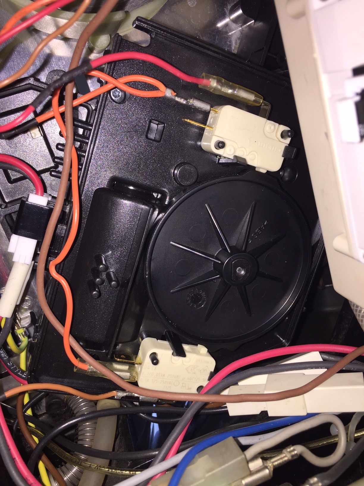

    • OK. Hier ein paar aktuelle Bilder. Status der Motorachse /Kurvenscheibe ist die derzeitige Startposition - also falsch - ca 180° zu weit. Die Brühgruppe hat dann die Position wie auf dem letzten Foto (das habe ich natürlich nachgestellt, weil man die BG ja so gar nicht herausbekommt).
      Die Brühgruppe ist nagelneu und die komplette Antriebseinheit mit Motor, Getriebe, Kurvenscheibe, Ventil, MS und Ventilmitnehmer sind nagelneu. Der obere Endschalter für die Kolbenkompression (Befüllungssensor) ist ebenfalls neu.
      Die Kabel von den MS an der Kurvenscheibe verschwinden oben in der Bedieneinheit, die ich noch nicht demontiert habe. Falls noch mehr Bilder benötigt werden, bitte melden.

    • War mir alles zuviel Text und hab's überlesen, der Motor ist jetzt neu :whistling: Tja die Polarität war bei den alten Motoren anders, wer weiß wie es Jetzt ist. Am besten die Drehrichtung mit dem alten vergleichen, Netzteil, Batterie was auch immer dran halten.
