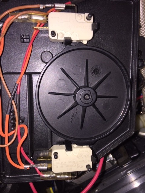

    • Moin,
      nachdem nun die neue Brühgruppe da ist, macht mir die Position der Kurvenscheibe und damit die Position der Antriebsachse immer noch Probleme.
      Mithilfe externer Gleichspannung kann ich den Motor so drehen, dass die Kurvenscheibe richtig steht und sich die Brühgruppe einschieben und verriegeln lässt. Nach dem Einschalten fährt die Kurvenscheibe aber immer auf eine falsche Startposition - siehe Bild.
      Natürlich kann ich dann die Brühgruppe dann auch nicht mehr herausnehmen, ohne wieder mit 9V von extern den Motor auf die korrekte Startposition zurückzudrehen.
      Ich habe nun die Kurvenscheibe von beiden Seiten in die "Nullposition" zurückfahren lassen aber die Endstellung ist immer die Gleiche : es fehlen 10 Grad.
      Kann mir jemand von Euch sagen, wie ich die "Nullkalibrierung" realisieren kann?
      Auf dem Bild sieht man die Kurvenscheibe, nachdem das Gerät die Einschaltroutine absolviert hat.
      Hoffnungsvolle Grüße
      JK

      wenn einer der Microschalter nicht mehr richtig
      funktioniert kann das auch passieren. Eine
      Funktion kann nicht elektrisch nachgemessen
      werden - man muss die Schalter gegen neue
      tauschen und hier einen Fehler auszuschließen.
      Moin, die MS habe ich nun getauscht und leider immer noch keinen Erfolg gehabt.
      Das Kurvenrad bleibt beharrlich auf der falschen Position stehen. Nachdem ich den Motor extern ansteuere um die Brühgruppe einsetzen zu können, versucht der Motor nach dem Einschalten sofort die Position zu korrigieren und die Maschine geht nach 3 Versuchen auf Störung 8.
      Danach habe ich die MS noch einmal einzeln getauscht und über Kreuz gewechselt. Immer der gleiche Effekt. Aus meiner Sicht kann es nicht an den MS liegen.
      Wer hat noch weitere Tipps für mich?
      Vielen Dank und beste Grüße
      JK

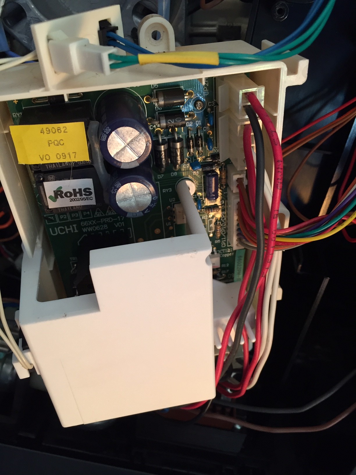

    • Tobias.L schrieb:
      Sind auf der Leistungsplatine Relais oder Hexfets verbaut, für den BG Antrieb, Fotos?
      Verfährt der Antrieb nur in eine Richtung oder in beide?
      Moin,
      jetzt konnte ich endlich weitermachen. Der Motor dreht kurz in beide Richtungen (wenige Grad) und steht dann, 3 Versuche, dann Störung 8. Hier ein Bild der Platine.
        354,99 kB, 1.224×1.632, 142 mal angesehen
    • Alles recht merkwürdig, wenn man die Maschine selber auf dem Tisch hätte. Ich hätte auch genug Teile zum quer tauschen, wie einen anderen Motor, Trafo, die Relais kann man auf der Platine (zur Not) tauschen. Konkret kann ich dir nichts empfehlen.
      Bei einer Nivona 770 lag es am Motor, der war ein Jahr alt, hat sich gedreht aber so langsam, dass die Auswertung gesagt hat Störung 8. Hinterher hat der Motor noch die Hexfets abgeräumt und optisch lief der gut und selbst das Labornetzteil hat nichts gravierendes vermuten lassen.

      Auf dem Bild von dir ist der obere Mikroschalter falsch. Er müsste unten sein und der untere müsste oben sein. Vom unteren MS gehen zwei Kabeln raus vom oberen 3.
      Dann hätte ich noch die Frage. Hast du die Gleichen MS DX 44 / 45 verbaut die davor waren?
    • Donatello schrieb:
      Auf dem Bild von dir ist der obere Mikroschalter falsch. Er müsste unten sein und der untere müsste oben sein. Vom unteren MS gehen zwei Kabeln raus vom oberen 3.Dann hätte ich noch die Frage. Hast du die Gleichen MS DX 44 / 45 verbaut die davor waren?
      Ok, danke für den Hinweis. Ich werde das ausprobieren. Vielleicht ist das passiert, als ich alles das erste Mal auseinander hatte. Wobei es schon seltsam ist, weil die Kabel relativ starr sind und ich diese beim Ein- und Ausbau nie anders angeordnet habe.
      Die MS hatte ich als Ersatzteile in der Bucht bestellt. Ob die nun 100% gleich zu den Alten sind, weiß ich nicht. Das aufgedruckte Schaltschema auf der Rückseite ist jedenfalls identisch.
      Was ich einfach nicht verstehe, ist, dass das alles mit einer Störung 8 begann, ich den Bruch des Niederhalters für den Kolben festgestellt hatte und nach einer Kaskade von immer wieder neuen Defekten hier stehe.
      Ich probiere jetzt den Tausch der MS aus und werde wieder berichten.
      wenn du das gemacht hast. Dann lass den Motor ein paar mal ohne den gelben mitnehmer auf der Anderen Seite laufen bis er sich initialisiert hat.
      Ich bin sehr dankbar für alle Tipps, die ich bisher bekommen habe aber das Ergebnis ist ernüchternd.
      Schalterpositionen getauscht und wie oben geraten ohne Ventilmitnehmer initialisieren lassen= das gleiche Ergebnis.
      Danach noch einmal die "alten" MS in der gleichen Position eingebaut = das gleiche Ergebnis.
      Ich werde nun einen komplett neuen Antriebsblock bestellen und dann sehen wir weiter.
      Vielleicht haben sich dann bei uns alle an das Tee trinken gewöhnt und ich habe eine Kaffeemaschine übrig...
