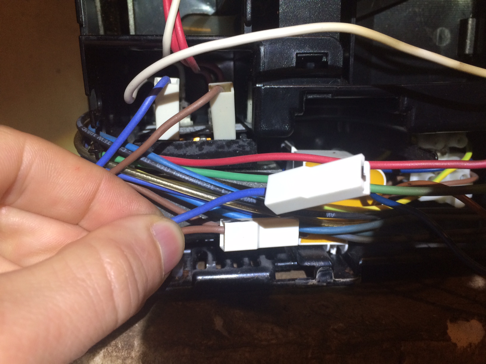

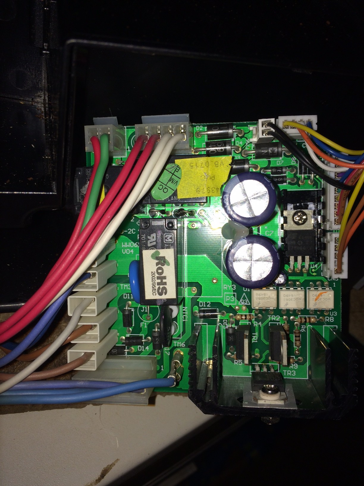

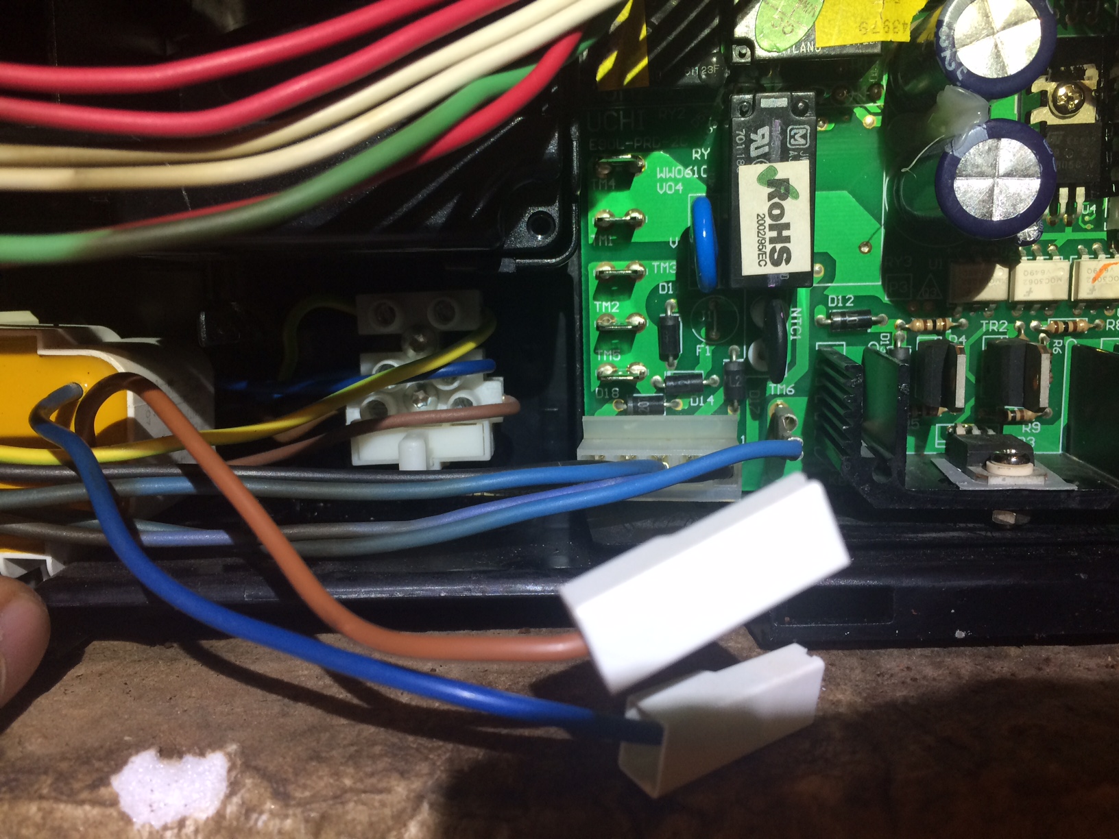

    • ich habe jetzt 2 bilder gemacht.
      Falls die kabeln falsch sind --> ?!
      habe alle 5 Kabeln raus, ein graues Kabel geht von der Wasserpumpe
      2 Kabeln gehen von Entstörfilter dunkelblau / braun? nur wohin?
      2 Kabeln gehen vom Trafo hellbraun / hellblau, nur wohin?

    • Da es eine recht neue, RoHS konforme ist eher weniger. Habe eine noch stehen aber keine Zeit/Lust sie zu öffnen und zu hoffen, dass die richtige Leistung drin ist.
      Bei defekt angekauften Maschinen ist es halt das eigene Risiko die wieder flott zu bekommen. Ich habe schon soviel Schrott bekommen, der noch zu retten war, aber der Aufwand stand teilweise in keinem Verhältnis...

    • Kai X7 schrieb:
      ich glaube da sind einige Kabel vertauscht.
      Die richtige Kabelbelegung siehst du hier:
      Jura Impressa E80 - Mahlwerk Temperatursensor
      Auch die gleiche Verkabelung wie bei der e80 brachte nichts positives, gleiches Fehlerbild.

      @BlackSheep Hat die auch eine Leistungsplatine wo evtl. ein Relais festhängen könnte was ein stoppen oder umkehren des Motors verhindern könnte? Error 8 müsste dann ja trotzdem kommen sobald die Logik versucht die BG zu positionieren...
    • Ich bin jetzt auch nicht so ein Elektronik-Crack.
      Ob es an der Leistung (wegen eines defekten Bauteils - z.B. Relais)
      oder an der Steuerung liegen muss/kannt, weiß ich nicht. Aber da
      ich hätte eine andere Leistungselektronik da und könnte so durch
      Tausch die defekte Identifizieren.
