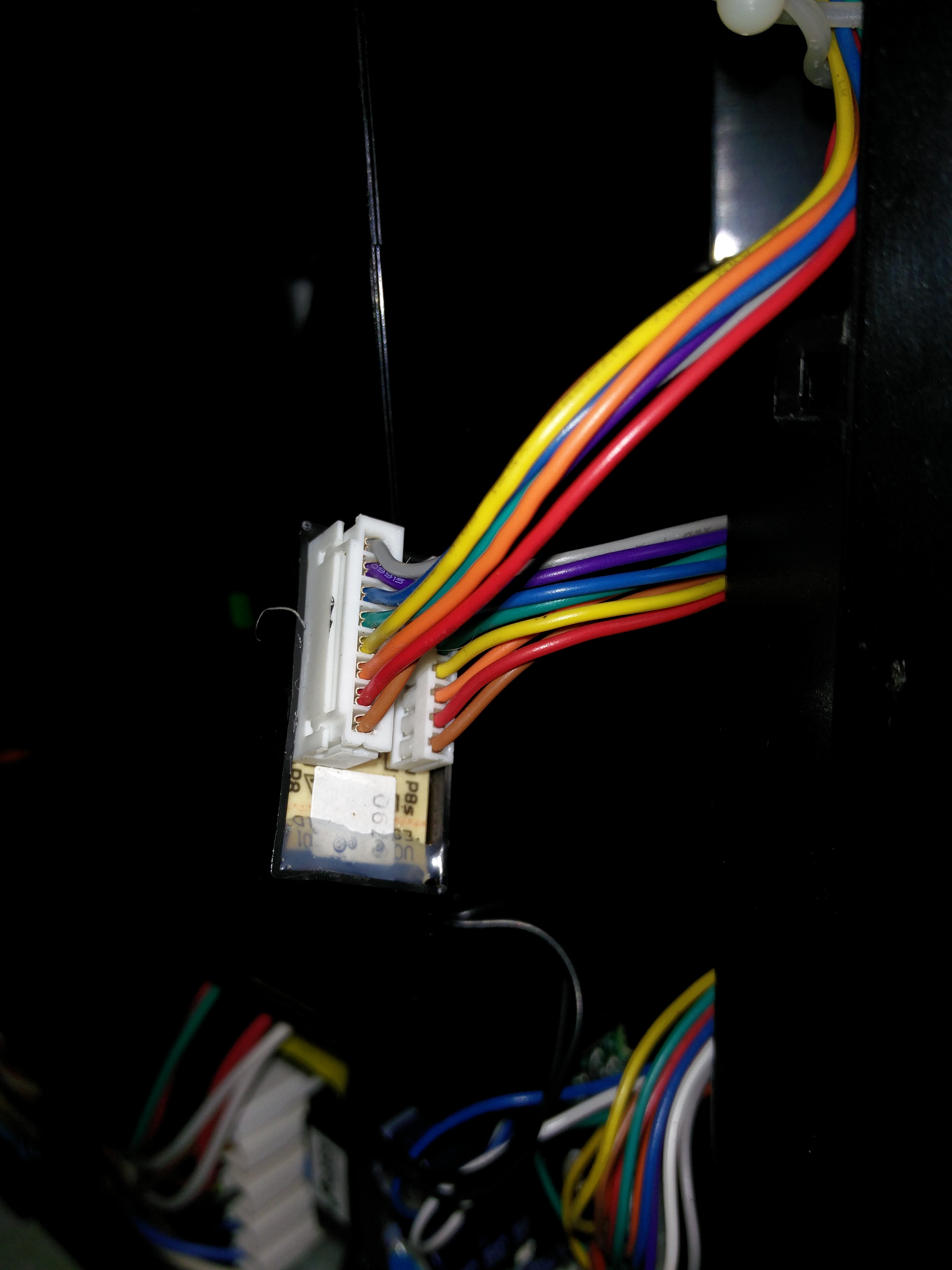

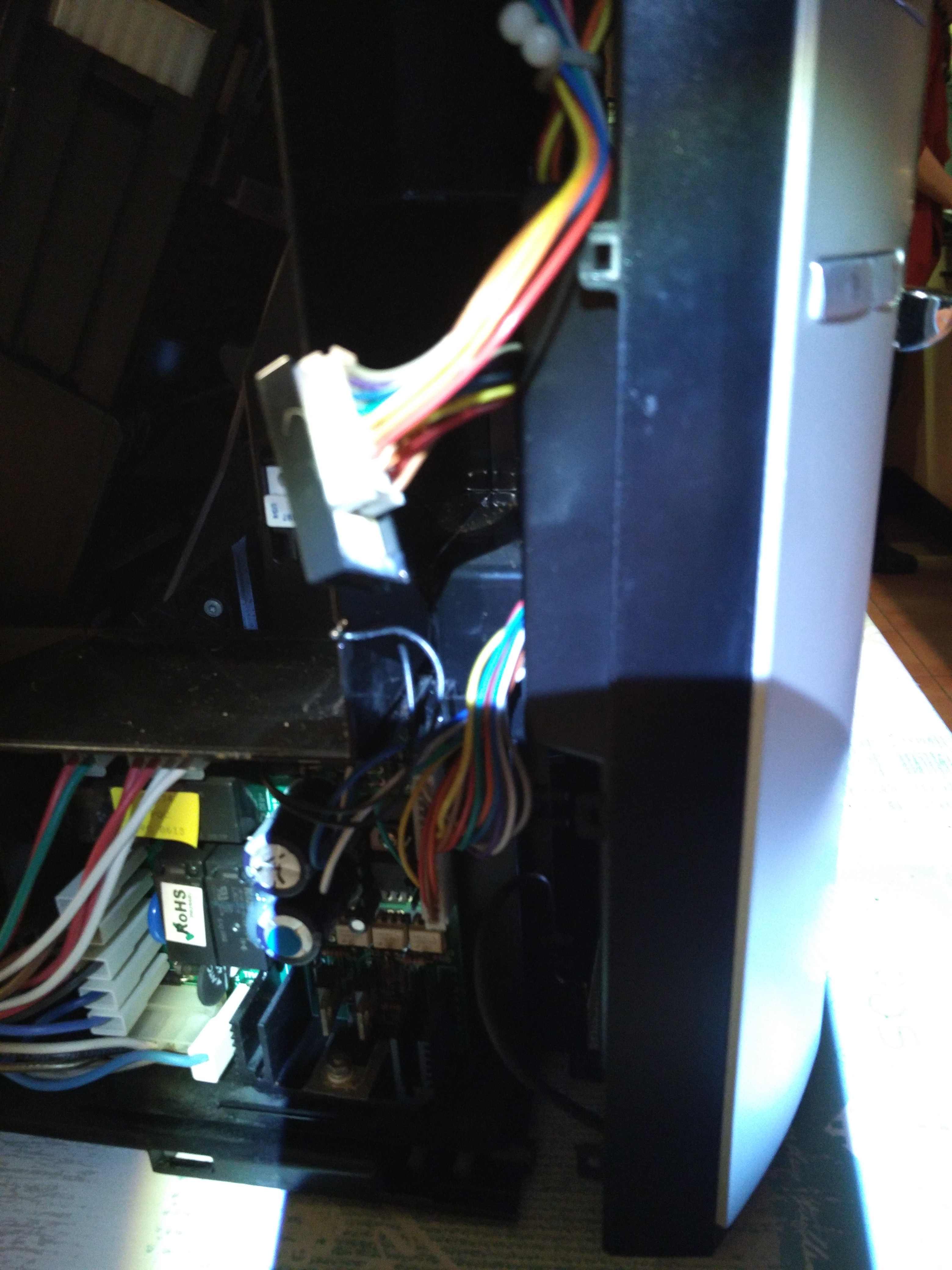

    • Update zu Display Reparatur
      Daten zu Maschinen
      Maschine 1 - älter: Sympton - ganz selten Display verstellen
      - mit alten Leistungselektronik = 1000uF Kondensator
      - Display V1 ??? Kabel von Display gehen bis zur Leistungselektronik
      Reparatur bisher nicht getestet. Dafür tritt mir der Fehler noch zu selten auf, um eine Rep. zu beurteilen
      Maschine 2 - neuere: Sympton - Display verstellen, schlechte Reaktion dess Displays
      - mit neuerer Leistungselektronik = 2200uF (und ein kleiner noch unbekannter) Kondensator
      - Display V2 ??? Kabel geht nur bis halbe Strecke zur Leistungselektronik. geht vorher auf einen kleinen Adapter/Steckverbinder - Ist das original/normal? Oder wurde da schon mal gebastelt (Q(ualität) Aufkleber klebt drauf)
      [siehe Bild]
      Reparatur bisher nur Display Kondensator 10uF und 220uF getauscht. Noch keine Fehlerkorrektur.
      Leistungsprint Kondensatortausch ausstehend, da ich von 1000uF ausgegangen war und keine 2000uF bestellt hatte :(
      Stellt sich die Frage, sollte die Display Reparatur ggf. nur bei älteren Maschinen/Displays/Leistungsprint gehen?
      Und sind Display einer älteren Maschine nicht gegen eine neuere zu tauschen? (ich glaube einmal sind es 9pol Stecker und einmal 8pol Stecker :( )
      Werde weiter berichten. Wenn jemand von Euch Erfahrungen sammelt... her damit ;)

      das Display mit dem Zwischenstecker ist die neuere Variante.
      Das ist normal so und wurde (zumindest) beim Defekttausch
      auch von Jura so verwendet.
    • Danke,
      die alte Variante ist aber nicht zur neueren kompatibel, oder?
      Hab die Maschinen aktuell wieder zu, aber ich meine, dass bei einem Display (neuer) ein 8pol Stecker dran ist. Beim alten geht glaube ich ein 9 pol Stecker direkt zum LP.
      Ich wollte zum Gegentest mal die Displays der beiden Maschinen tauschen, was aber leider nicht plug and play ging :(
      ich weiß jetzt nicht, was genau bei Dir los ist, aber normalerweise sollte
      das Display incl. der Zusatzplatine an die Elektronik ohne Zusatzplatine
      passen. War bei mir auch bis jetzt immer so.
      Und genau das hatte ich erst vor weinigen Wochen auch so gemacht. Ich
      hatte eine Maschine mit einem defekten alten Display und habe ein neues
      funktionierandes mit Zusatzplatine dafür eingebaut => Maschine ging dann.
    • Hi,
      dann muss noch mal in Ruhe schauen. Ich hatte den Umbau/Tausch wohl ohne Adapter Umbau im Kopf :(
      Dein kaputtes altes Display, da ging das Kabel bis auf die Leistungsprint-Platine, oder?
      Das alte hätte auch in die neue von den Anschlüssen her gepasst?
      Danke und Gruß
      das Alte war direkt (ohne Zwischenplatine) an der Steuerung angeschlossen.
      Das Neue mit Zwischenplatine. Da ich aber nur eine Maschine hatte, kann ich
      nichts zu einem "Kreuztausch" sagen. Aber wie gesagt, beide haben an meiner
      Steuerung gepasst - also muss es eigentlich auch andersrum so sein.
