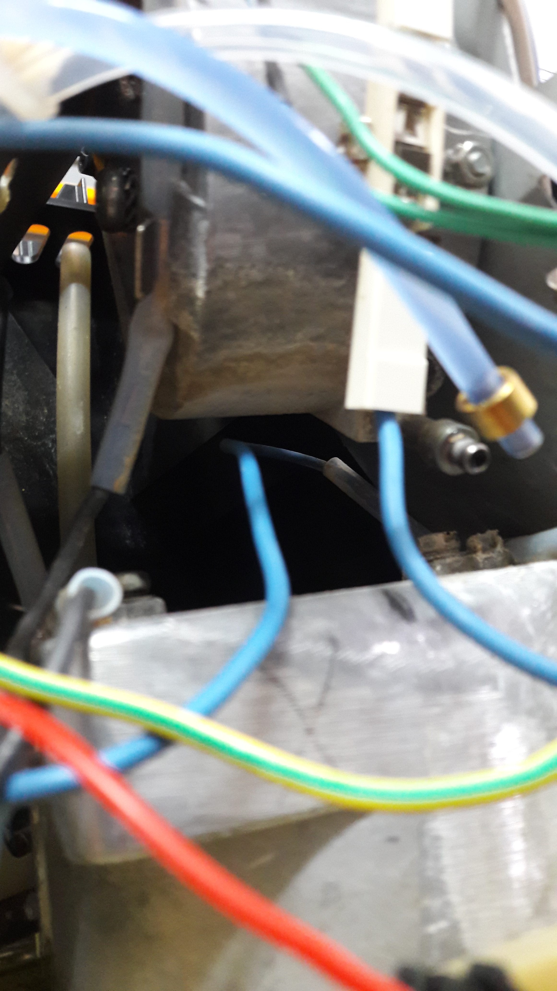

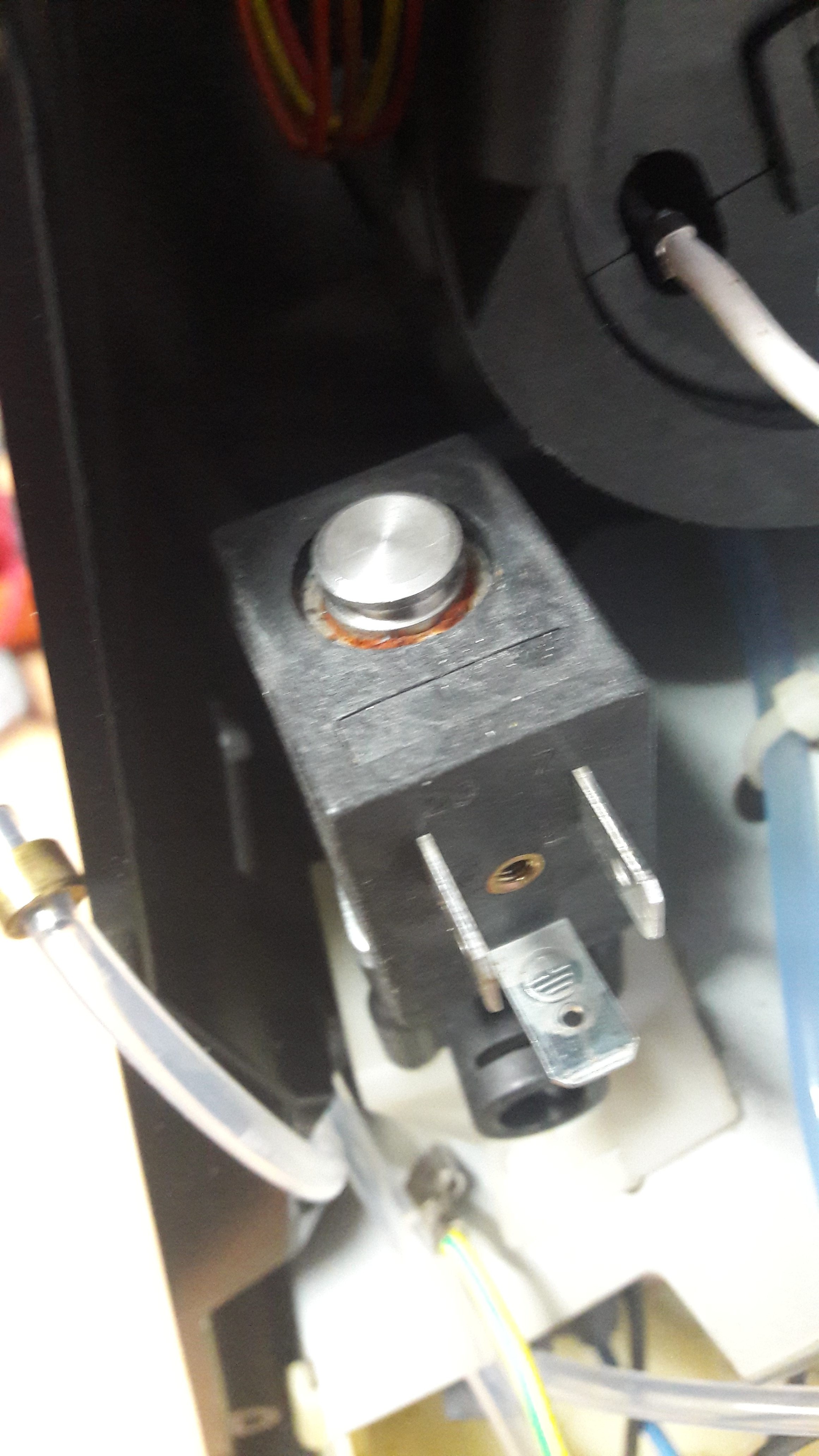

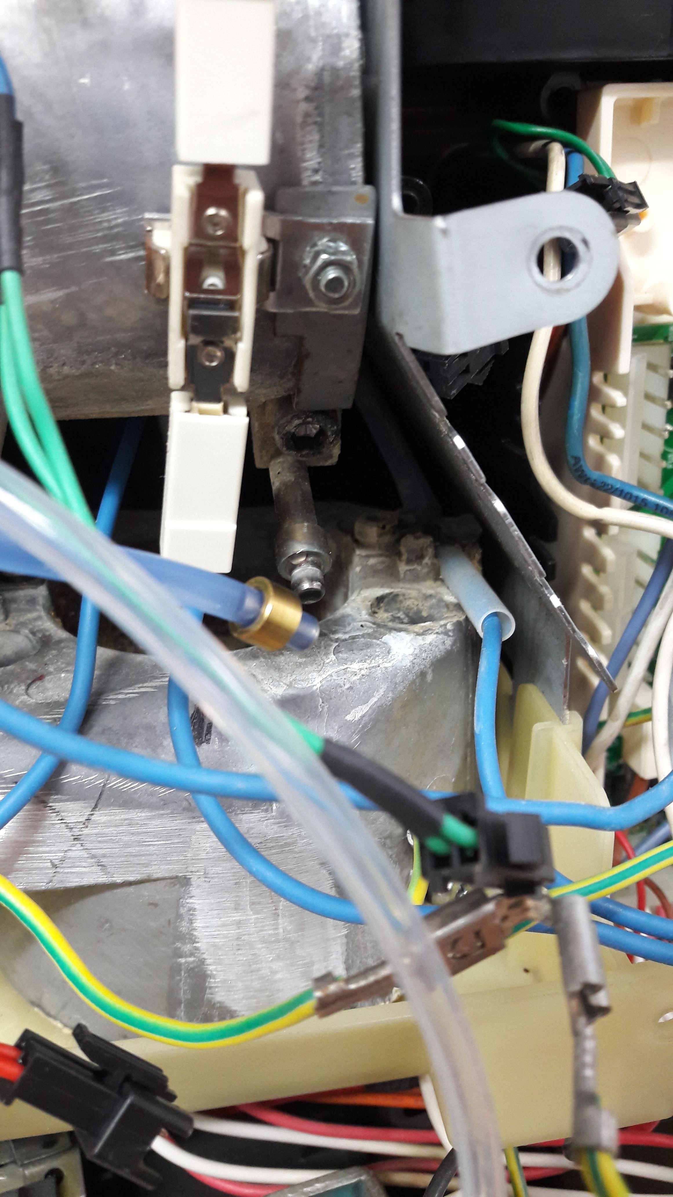

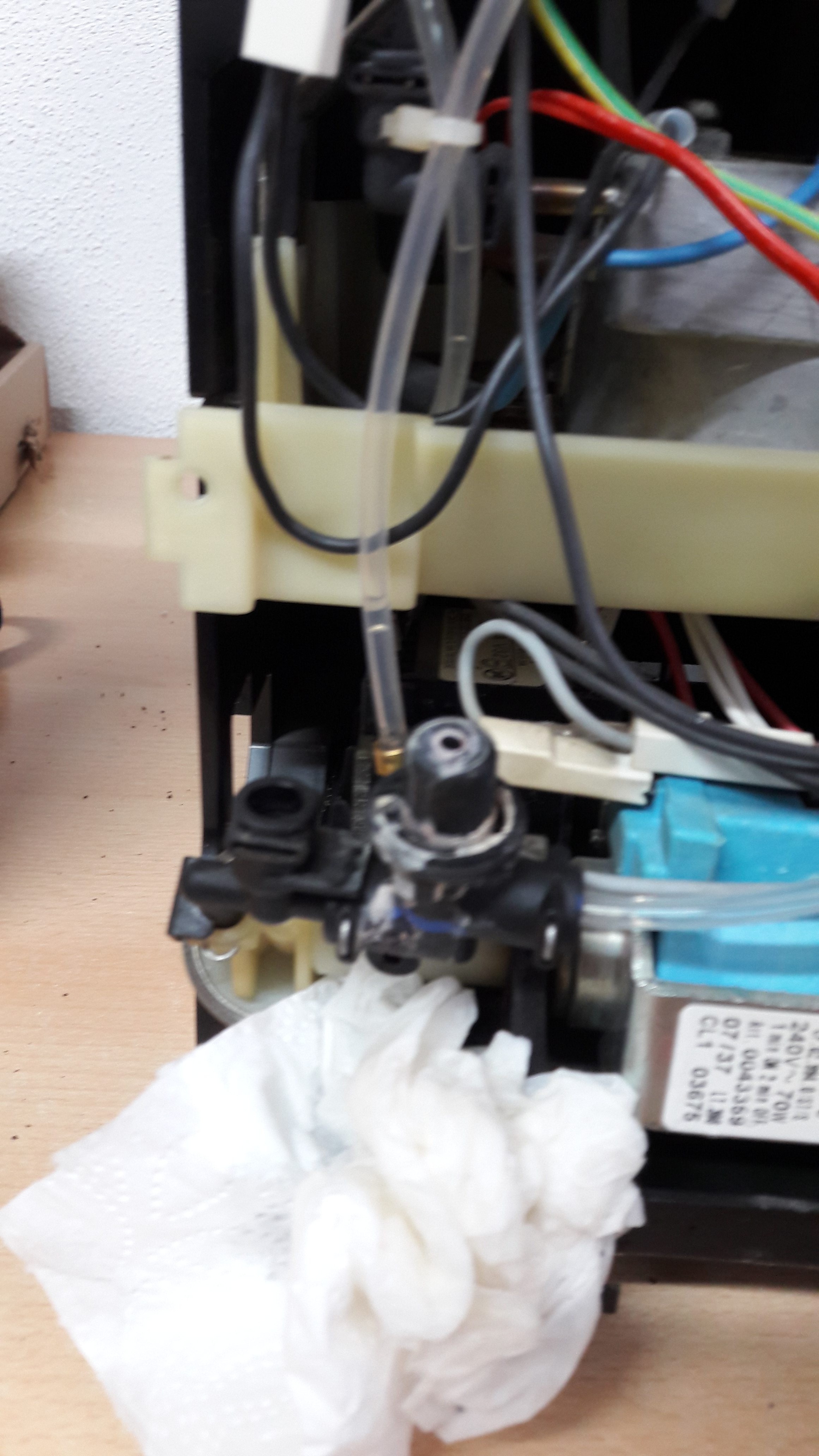

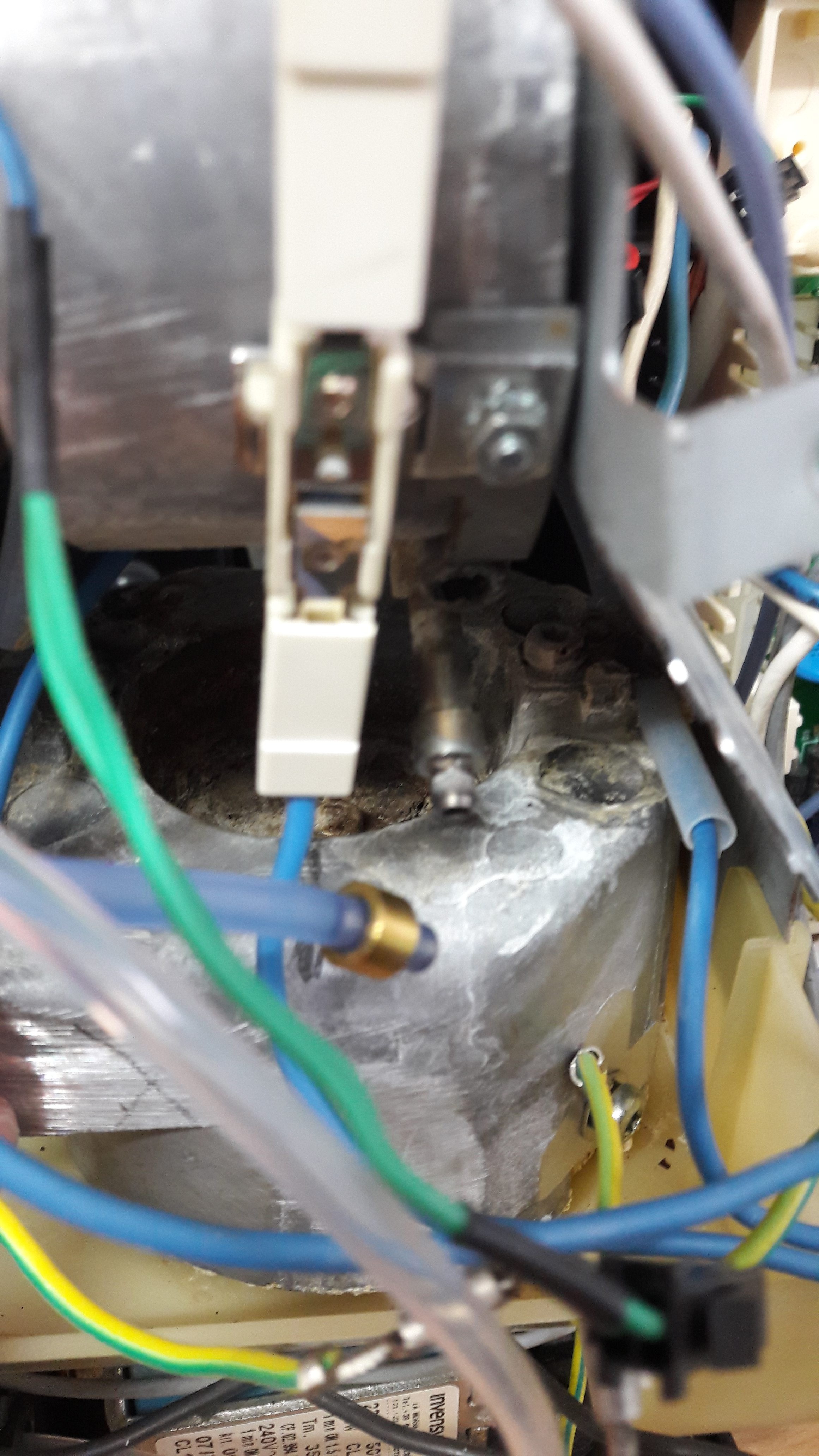

      Ich habe mir ein neues Projekt zugelegt. Ich habe per Zufall günstig eine Impressa S7 Avantgarde bekommen. Fehler hier: Läuft aus und gelegentlich Error 3.
      Beim auslaufen vermute ich stark das auslaufventil, siehe Bilder.
      Bei Error 3 heißt es ja Temperatursensor defekt. Die Bilder sehen ja auch nicht so gut aus. Wahrscheinlich ist da länger mal Wasser ausgelaufen oder? Welchen Widerstand sollte der Sensor denn haben? Damit ich diesen ausschließen kann. Kann evtl. auch ein Kontakt korrodiert sein und den Fehler auslösen? Da er ja auch nur ab und an mal kommt.

    • Hier die Fotos

      welchen hast Du gemessen, den von der Dampf- oder der
      Wasserheizung?
      Leistungselektronik würde ich als sehr unwahrscheinliche
      Fehlerursache ansehen. Störung 3 bedeutet Kurzschluß
      am Sensor und der wird nur von der Steuerungselektronik
      ausgewertet.
    • Hy!
      Den von der dampfheizung, also der mit dem grünen Kabel und den anderen vom Warmwasser. Beide 12kohm. Habe am Stecker gemessen.
      Also evtl. Defekt an der steuerrungselektronik?
      Dumme Frage.... ich dachte das wäre die Leistungselektronik :D

      wenn durch Nässe ein aktuelle Kurzschluss vorhanden ist, kann es das sein, sonst eher nicht.

      Hallo an alle. Habe heute mal wieder Zeit gehabt und an meiner S7 weiter gemacht. Ich hatte sie wieder zusammen gesetzt und wollte sie testen. Nachdem einschalten heizte sie hoch und es kam Error 5. Der Dampfblock blieb kalt. Also alles gemessen, Dampfblock hat ca 44kohm, efenlitze hat Durchgang. Nach erneuten einschalten kein Error 5 mehr. Sie ging an, Dampfblock wurde heiß. Als ich den Dampfbezug testete, kam welcher aber mit abnehmender Leistung bis wenig kam und dann ging sie wieder in Error 3. Kann vllt auch eine verkalkung des Dampfblocks die Ursache sein? ?( Temperatursensor wurde getauscht.

      Nachdem ich aber Dampf beziehen wollte heizt sie auf und springt in Error 3. Der Dampfblock wird heiß (ist neu und der Sensor auch), jedoch kommt kein Dampf, als ob etwas verstopft ist. Nachdem ich die Druckschläuche geprüft habe, ist mir das Magnetventil aufgefallen, es scheint defekt zu sein. Sieht auch verrostet aus. Als ich den schlau abzog war auch Druck drauf, also scheint es nicht zu öffnen und somit kommt wohl kein Dampf vorne an.

    • Hallo!
      Nach Tausch des Ventils erneute Ernüchterung:(
      Beim anschalten Error 5 wieder da. Dampfblock blieb kalt. Nach erneuten aus-und anschalten ging sie an. Dampfblock wurde heiß. Jedoch kein Dampfbezug möglich, Ventil öffnet nicht. Danach wieder Error 3. Jetzt bei jedem an- und ausschalte Error 3. Vermute doch einen defekt der Logik.
