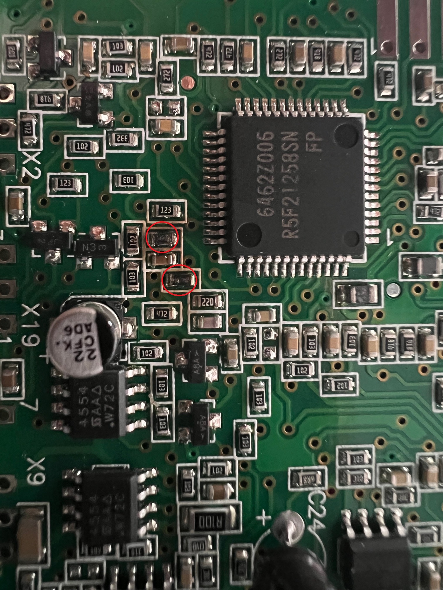

    • Hi ich habe bei meiner EQ 6 series 400 das gleiche Problem mit Spannung zu Niedrig oder zu Hoch gehabt nachdem ich versucht habe Calc and Clean auszuführen. Habe wie hier im Forum beschrieben den 180K eingelötet jedoch kam nach dem Löten der Fehler direkt nachdem ich die Maschine angemacht habe. Nachdem ich den Widerstand wieder ausgelötet habe hat die Maschine normal funktioniert und nach 2 - 3 Kaffee wieder der Fehler mit Spannung angezeigt. Habe die andere variante ausprobiert mit den 180K Wiederständen aber auch diese variante hat nicht funktioniert. Habe die 4703 Widerstände wieder eingelötet aber Fehler tritt dauerhaft auf. Was ich jetzt bemerkt habe ist dass neben dem Prozessor 2 Widerstände abgeraucht sind. Kann mir jemand sagen welche ich jetzt bestellen muss? Bekomme über google irgendwie nicht die richtigen gefunden wegen Bauform usw.
      Besten dank
        905,22 kB, 1.512×2.016, 322 mal angesehen
    • Threads dokumentieren oft eine Entwicklung, d.h. die besten Ergebnisse tauchen nicht am Anfang auf. Bei allen neueren Ergänzungen und Relativierungen hätte eigentlich klar sein müssen, dass das Anlöten eines Zusatzwiderstandes an den genannten Punkten zu anderen Effekten führt, weswegen ich seit Post #109 nur noch das Ersetzen der beiden 470k als Lösung propagiere und das sogar nachträglich im Post #19 eingefügt habe.
      Dank Wolles congenialem Schaltplan für die EQ6 interpretiere ich wie folgt:
      Der im Bild obere Widerstand unter dem "123" ist R45, der originale 11,8k, beschriftet mit 08C
      Der im Bild untere Widerstand über den "220", an der Ecke des Chips quasi, ist R44, 4,7k, beschriftet mit 472
      Wenn diese Widerstände abgeraucht sind, dann dürfte mit mit nicht unbeträchtlicher Wahrscheinlichkeit auch der zugehörige Prozessorpin kaputt sein. R45 ist der Fußpunkt des Spannungsteiles aus 2x470k und eben 11,8k, der die Messspannung für den Prozessor bereitstellt. R44 leitet diese Spannung auf den Prozessorpin.
      Bei der Bastelei muss es ein Problem mit den 470k-Widerständen gegeben haben. Entweder wurden sie kurzgeschlossen und die 300 Volt haben beide Widerstände vaporisiert - vielleicht hat auch schon ein Kurzschluss gereicht. Um einen Widerstand von 4,7k derart zu zerstören sind sicher mindestens 500 mW nötig, entsprächen etwa 48V und 10 mA - über einen intakten 470k kämen von den 300V aber nicht mal 1 mA heraus. 10-20 mA dürfte die Clamp-Diode des Prozessorpins noch verkraftet haben, insofern sieht es nicht chancenlos aus, zumal der Prozessor ja offensichtlich überhaupt noch arbeitet.
      Bauform ist relativ egal solange sie passt - beide Widerstände haben praktisch keine Leistungen oder Spannungen auszuhalten - normalerweise. Für die beiden 470 k empfehle ich noch immer die freistehende Lösung mit herkömmlichen Widerständen aus Post #94.
      Ich sach mal: viel Erfolg ...

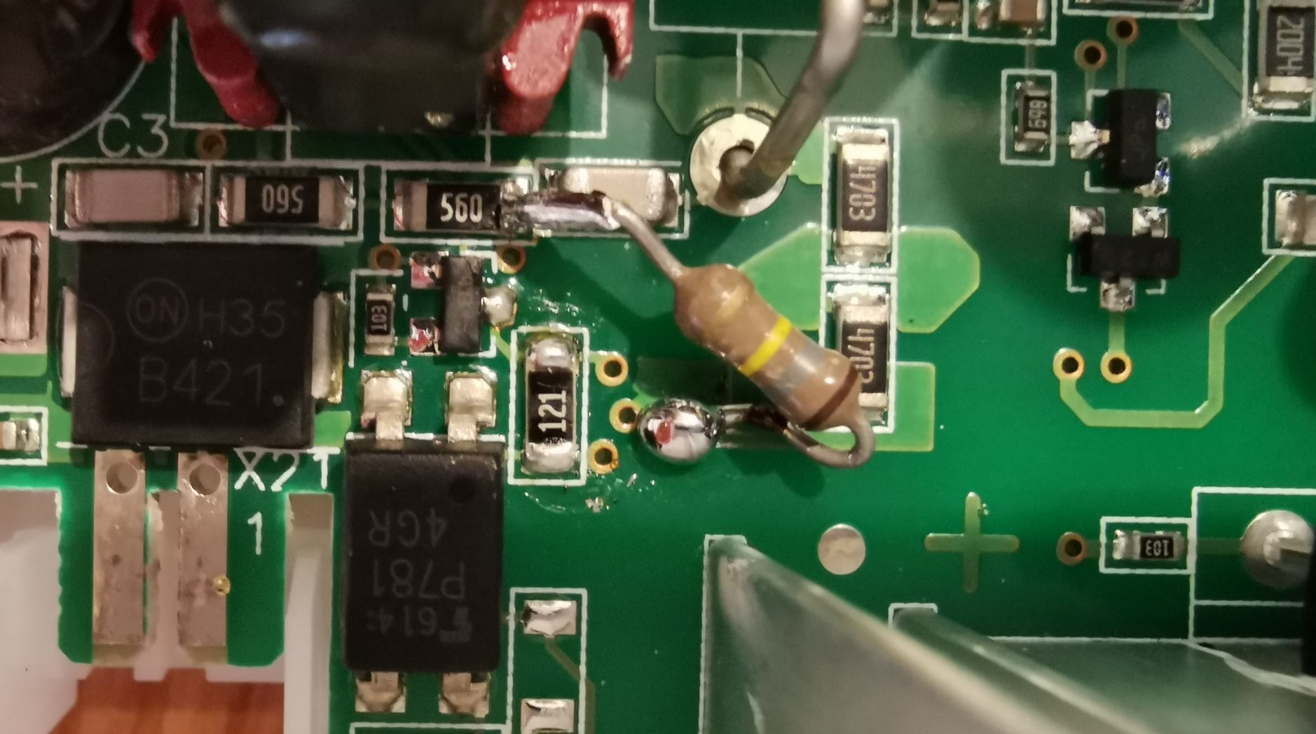

    • Hallo zusammen,
      ich habe 2020 nach der Anleitung hier mal den Widerstand siehe Bild in unsere EQ6 s700 (TE617503DE) eingelötet. Bis vor ein Paar Wochen hatte ich auch Ruhe damit, aber nun kommt die Fehlermeldung wieder. Was könnte ich dagegen tun?
      MfG
        218,16 kB, 1.878×1.048, 277 mal angesehen
    • Den Thread lesen, insbesondere den Post #125 (erst wenige Tage alt) - und dann diesen Widerstand auslöten und die verantwortlichen beiden 470k komplett ersetzen. Nach allen bisherigen Erkenntnissen driften ihre Werte im Laufe der Zeit weiter, so dass der dirty Workaround nicht funktioniert und eben ohnehin beseitigt werden sollte.
      Ich musste das ja bei "meiner" Maschine auch machen und seitdem ist wirklich Ruhe.

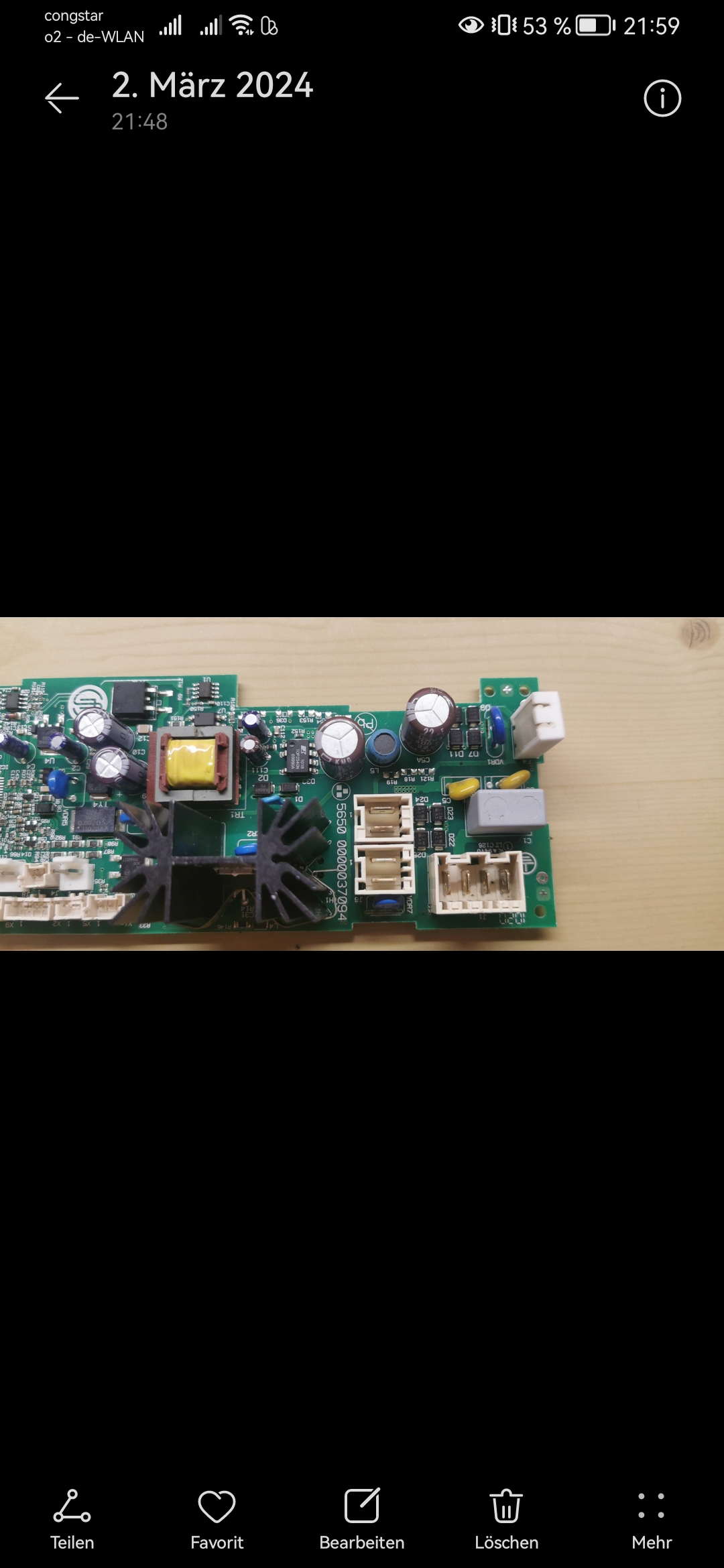

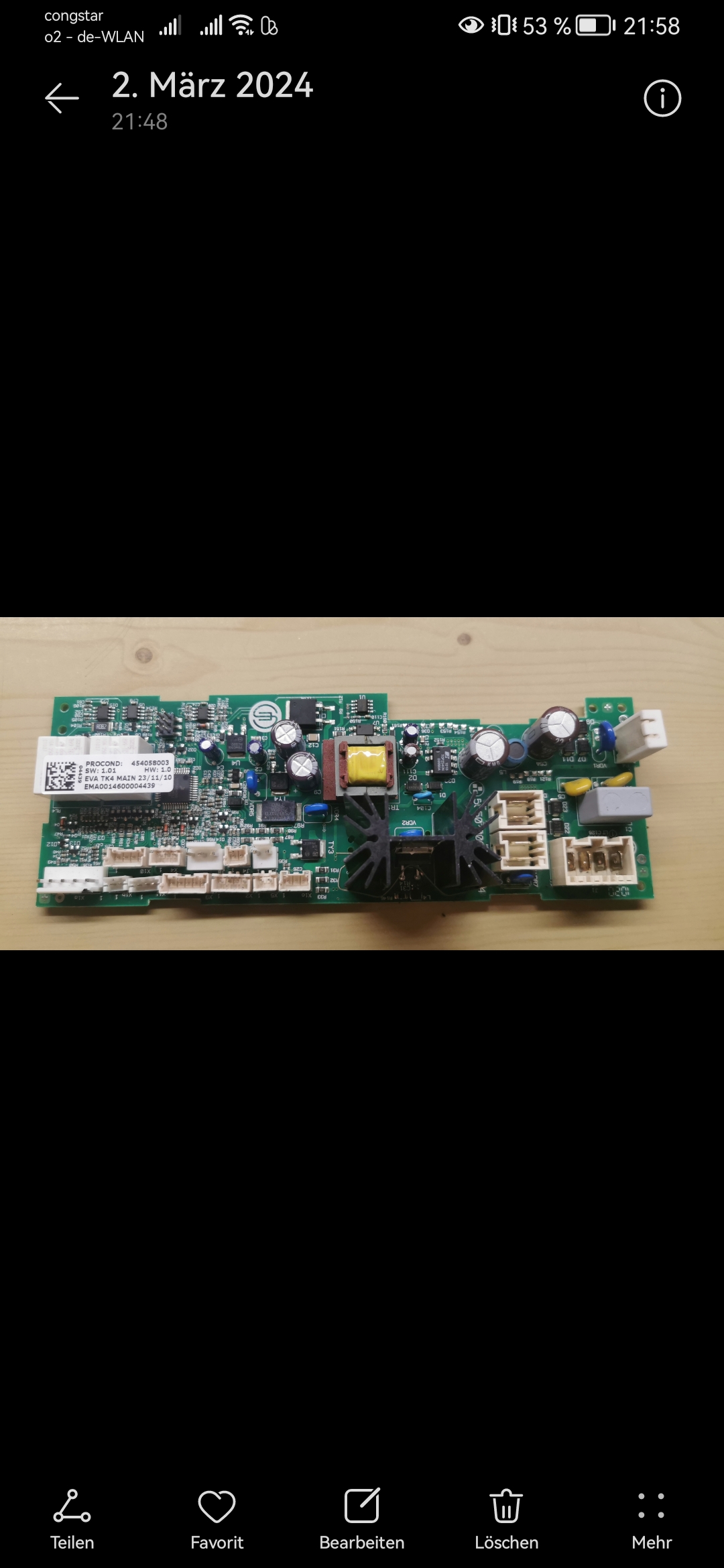

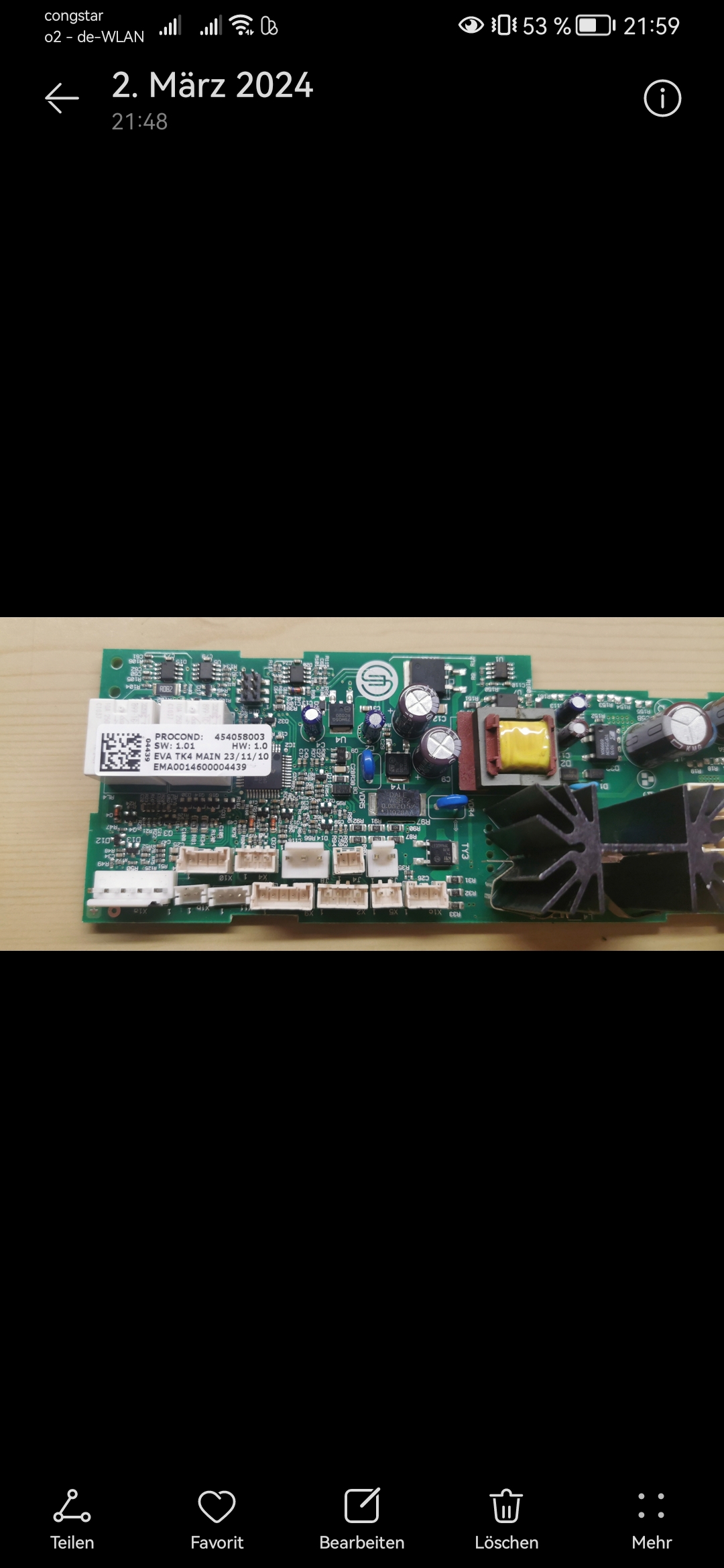

      ich habe eine EQ5 bei der nach dem Einschalten "Falsche Spannung" angezeigt wird.
      Weis hier jemand, wie der Spannungsteiler realisiert ist? Das Layout der Platine unterscheidet sich schon deutlich von der EQ6.
      Oder hat vielleicht noch wer eine andere Idee?
      Vielen Dank,
      mit freundlichen Grüßen
      Tobi
    • Ja klar. Hier die Bilder.
      mfG Tobias
