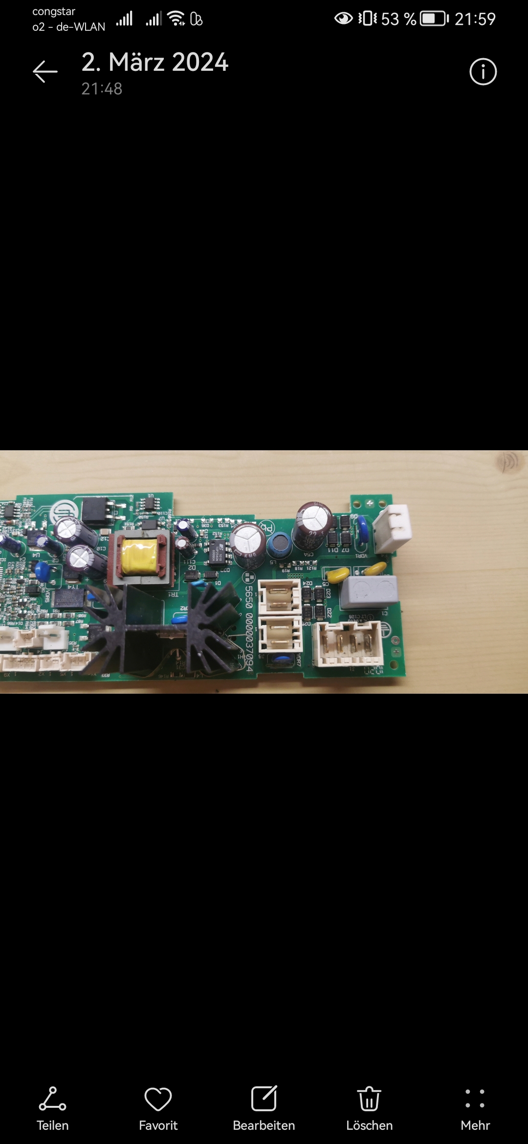

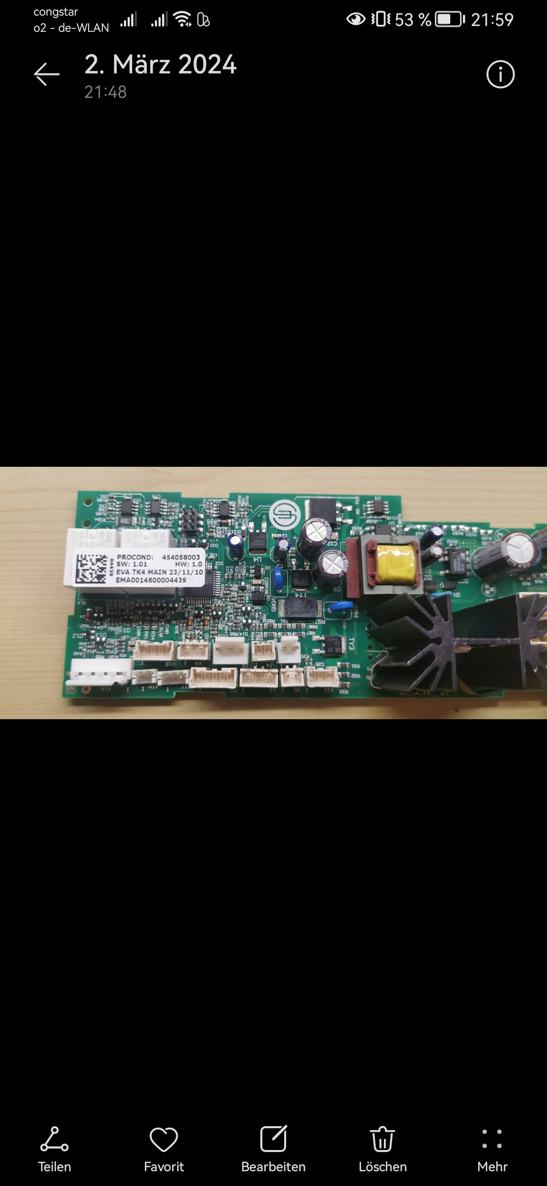

    • Ich habe mich nun sehr intensiv mit der Platine befasst und bauche jemanden, der eine ganze Maschine hat, ansonsten komme ich nicht weiter.
      Es ist schon gruselig was da zusammengebaut wurde, es gibt keine Sicherung sondern nur Leiterbahnen und Halbleiter, die bei einem Kurzschluss die Maschine aus schalten und ausgeschaltet lassen. Der Ansatz nur einen Gleichrichter für das Mahlwerk und Netzteil zu verwenden ist schonmal suspekt aber es spart Platz und Geld.
      Das Netzteil erzeugt stabile 5V und schwankende 14V, wenn man die noch belastet bricht es auch mal auf 1V und weniger ein ?(
      Ich habe mit zwei Netzteilen die 5V und 14V eingespeist und die Meldung bleibt oder kommt trotzdem. Mehr als 15V wollte ich nicht einspeisen, wer weiß wie hoch die maximal sein darf, deswegen brauche ich was ganzes.
      Die Platine kann man ohne die weiße Wanne einbauen und dann auf der Rückseite die Spannung messen, sollte ein Profi und kein Laie machen!
      Bis ich bei Mouser bestelle dauert es wieder, ansonsten häte ich noch den Netzteil IC gewechselt. 30€ Versand sind mir aber für ein Bauteil und die Maschine zu teuer! Vielleicht will sich ja noch jemand beteiligen?

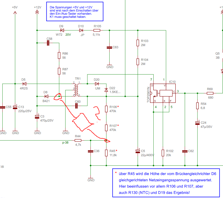

    • Es ist ein TOP256 im Y Package und der PIN 1 bzw V ist für Über-/Unterspannung zuständig/kann dafür verwendet werden, dann sollte er aber aus gehen.
      Die Folienkondensatoren waren doch von dem Netzfilter, da es keinen Schaltplan gibt und die Platine zweilagig ist kann man die Verbindungen schlecht verfolgen, die THT Bauteile wollte ich jetzt nicht großflächig ablöten.
      Mir hat auch 'jemand' aus dem Forum eine Siemens EQ7 Service Anleitung zu kommen lassen und dort ist die Über und Unterspannung erwähnt, es wird anscheinend die primäre Wechselspannung gemessen.

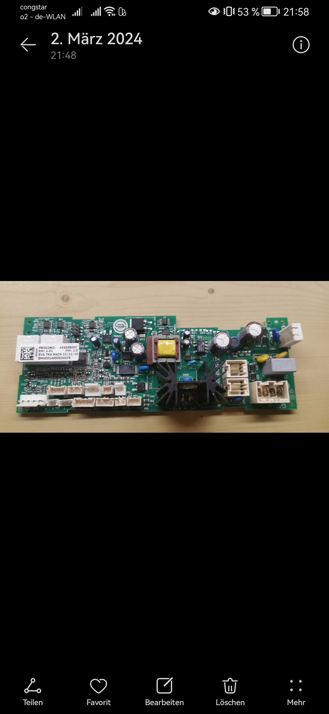

    • Nun hab ich das Mainboard doch noch aus der Maschine geschält. Optisch alles i.O.

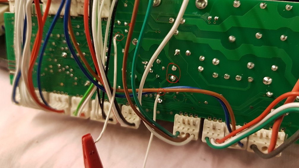

    • Hier sind sie:
      Endlich weiß ich, wozu ich den alten Stelltrafo aus DDR-Zeiten aufgehoben habe: Mit ihm kann ich die Netzspannung aktuell zwischen 215 und etwas über 300 V variieren (gedacht waren die Dinger dafür, die teils desaströse Unterspannung für einen ungestörten Fernsehempfang zu kompensieren, daher der Stellbereich...)
      Bei 231 VAC primär messe ich 312 VDC am Elko und 4,552V am Spannungsteiler (die Messgeräteimpedanz ist im Vergleich zum "Fuß" des Teilers von 11,8 kOhm vernachlässigbar). Das ist nach meiner Berechnung. des internen Spannungsteilers 17% zu viel. Wie auch immer: Bei dieser Spannung erscheint keine Überspannungsmeldung, bzw. sie verschwindet auch im laufenden Betrieb nach ca 20 Sekunden wieder!
      Bei 237 VAC erscheint nach wenigen Sekunden die Fehlermeldung. Am Spannungsteiler habe ich dann 4,683V gemessen.
      Da der hochspannungsseitige Serienwiderstand des Teilers (2x470k) recht offen im Bereich des Primärelkos liegt und dessen Minus mit dem Prozessorminus identisch ist, sehe ich gute Chancen, an dieser Stelle einen Widerstand zu setzen (elektrisch parallel zum 11,8k), der das Verhältnis wieder gerade rückt bzw. zumindest soweit verändert, dass Spannungen bis 242-245 V primärseitig tatsächlich toleriert werden. Den genauen Wert werde ich heute oder morgen zu Hause mit der Dekade ausmetern, ebenso ein Versuch, die tatsächlichen Widerstandswerte mal auszumessen (derzeit gelingt das nicht wegen des Einbaus in der Schaltung), auch wenn ich dafür die Leitung mal kurz auftrennen muss auf der Platine. Anschließend steht ein Dauertest aus.
      ACHTUNG! NUR FÜR EXPERTEN! LEBENSGEFAHR!
      Die Lage meiner Messpunkte des Spannungsteilers. Rechts der Primärelko mit Minus (Achtung! >300V im Betrieb), links die die Durchkontaktierung des Pfads nach den 2x470k auf der anderen Platinenseite und ein vorhandener Lötpunkt für die Drähte für das Messgerät. Stromlos anklemmen und einstellen und dann Abstand halten!

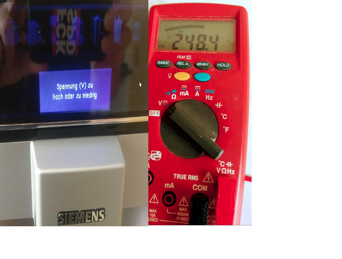

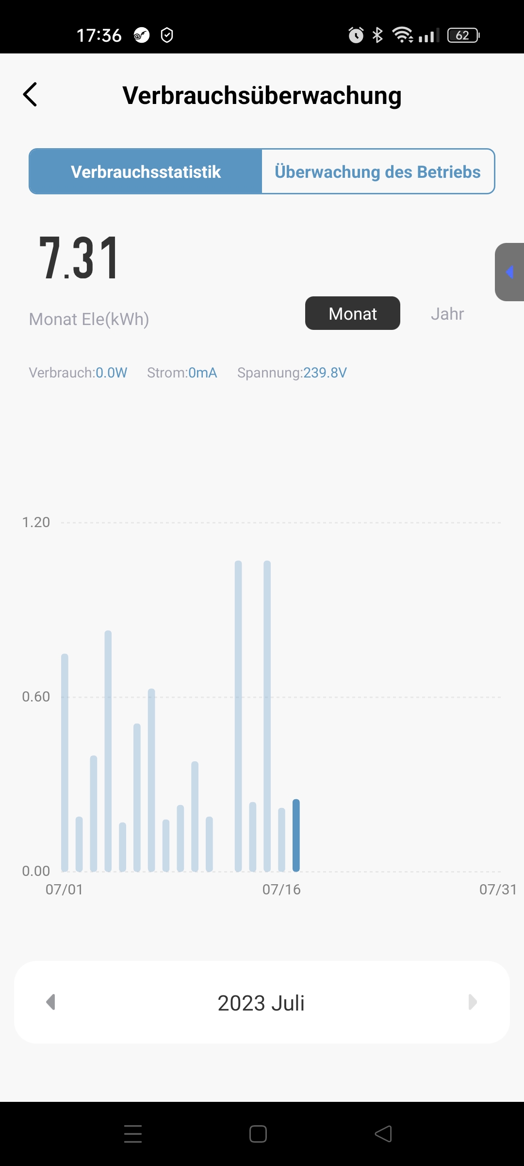

      Habe eine Siemens EQ6 ( baugleich zur Bosch ) mit dem gleichen Fehlerbild. Es scheint tatsächlich so zu sein, dass die Maschine die Eingangsspannung penibelst genau überwacht. Mir fiel das jetzt vor ein paar Wochen auf, als die Maschine diese Fehlermeldung ( Spannung zu hoch oder zu niedrig ) brachte.
      Darauf hin habe ich gleich mal die Eingangsspannung an der Steckdose gemessen, und siehe da: Mein Energieversorger lieferte mir in der Spitze 248,4VAC. Vor kurzem ging bei uns ein Windpark ans Netz. Und die letzten Jahre immer wieder hier und da 2-3 Windräder. An diesem Tag war es relativ windig. Als der Wind nachgelassen hatte, sank auch die Spannung immer weiter ab, bis sie unter 240V lag. Und schon ging Die Maschine wieder. Abends wurde es wieder etwas windig, die Spannung an der Steckdose lag bei 243V, und es kam die Fehlermeldung. Am nächsten Morgen war es windstill, Spannung 231- 236V, Die Maschine funktionierte.

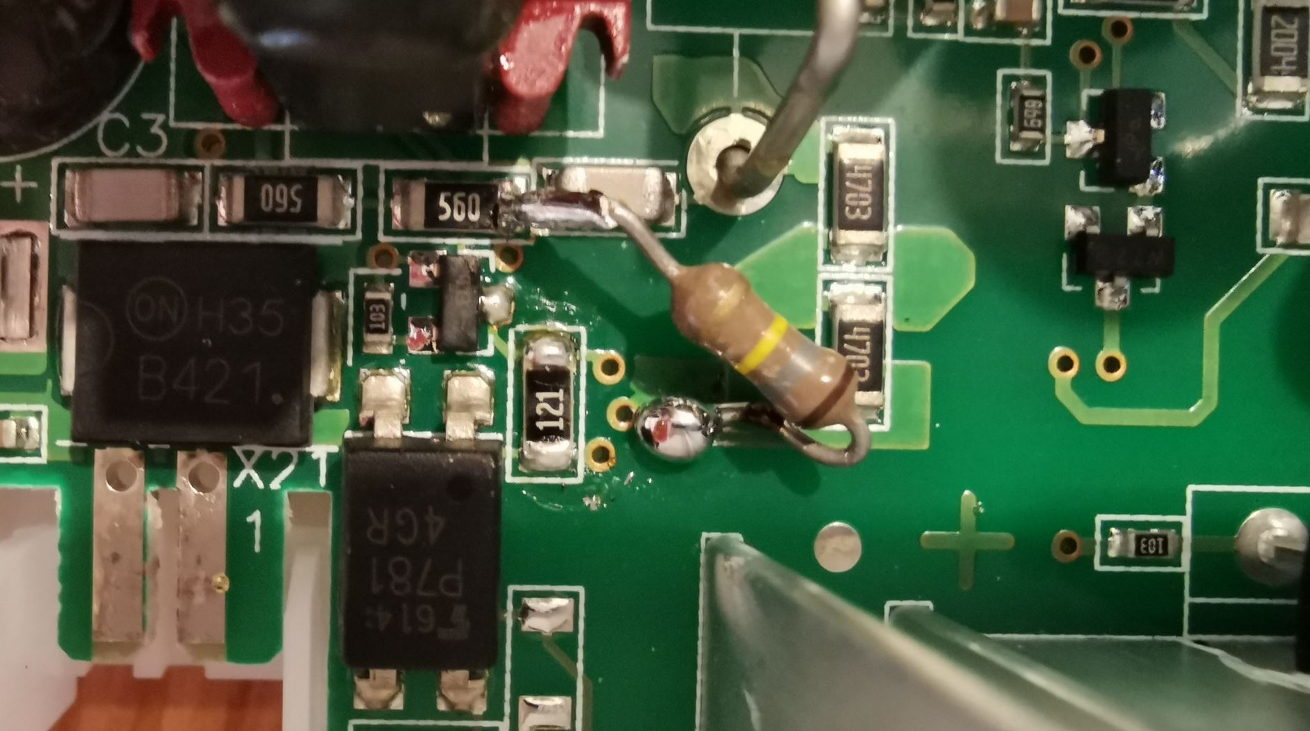

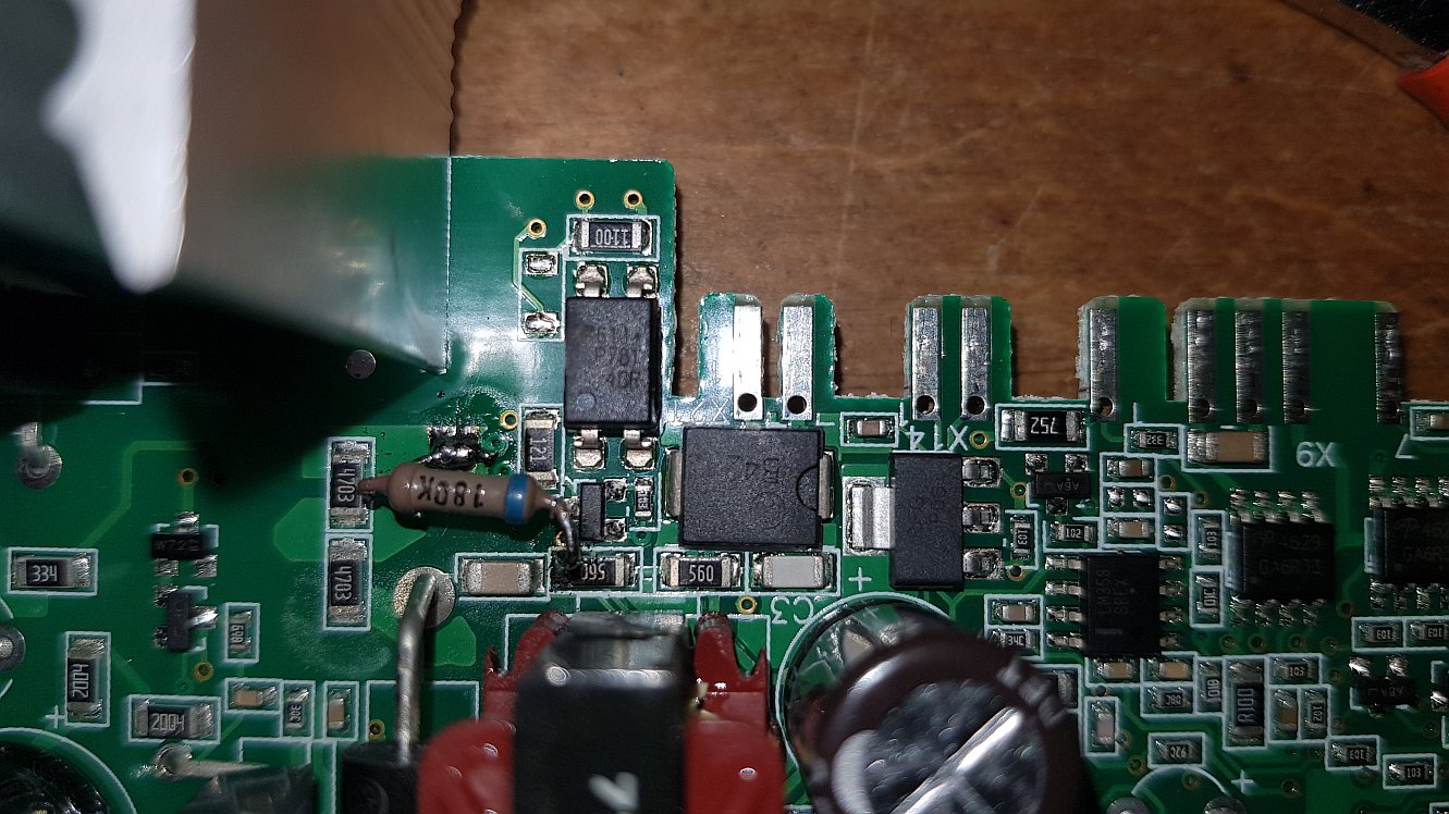

    • Ich bin gerade privat extrem beansprucht und wollte in den nächsten Tagen einen "Abschlussbericht" schreiben, wenn ich wieder etwas mehr Zeit habe, im Stile einer Anleitung vielleicht sogar.
      Nun doch vorweg ein paar Infos. Vielleicht kann man die Erfahrungen später bündeln.

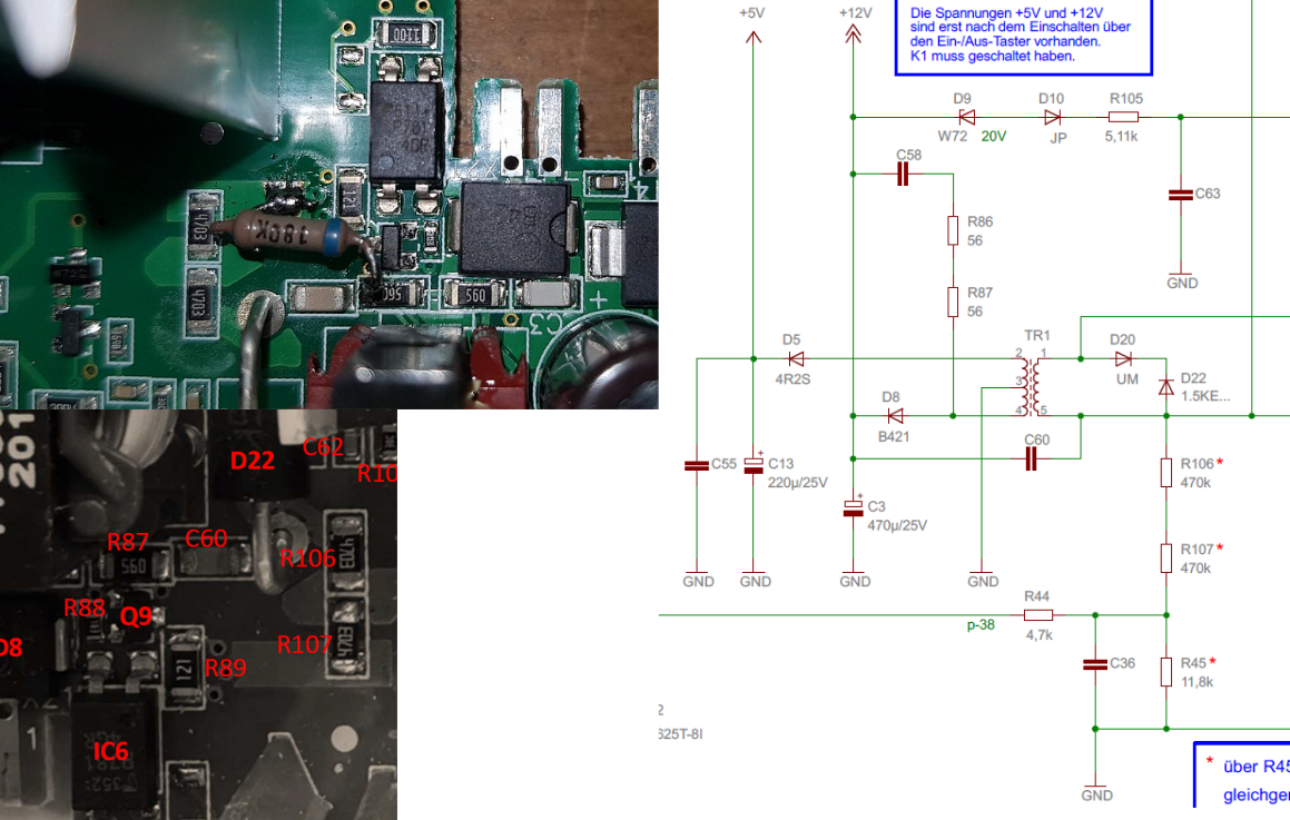

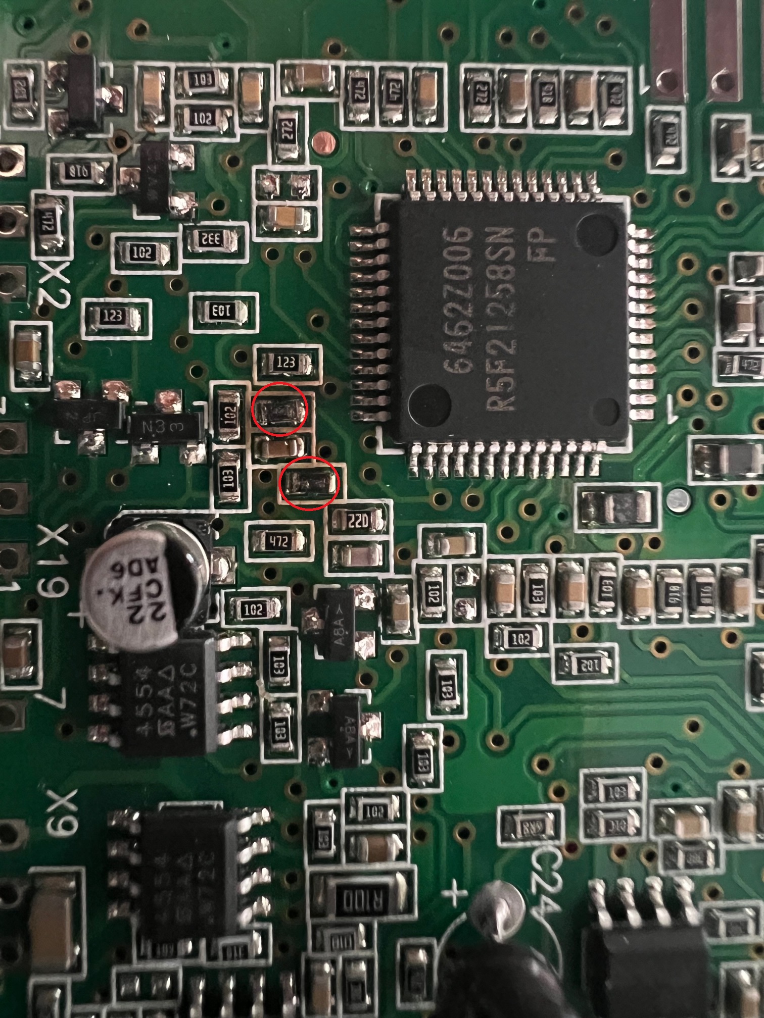

      a) Bei konstanten 239V (sichere Auslösung des Fehlers bei mir) habe ich mithilfe einer Widerstandsdekade parallel zum Messpunkt (11,8k) wie angekündigt den Spannungsteiler beeinflusst. Hier zeigte sich, dass die Schaltschwelle für die Überspannungserkennung bei "meiner" Maschine bei ziemlich genau 4,65V liegt, bei 4,62V verschwindet sie wieder (wie gehabt: Fehlermeldung kommt innerhalb 5 Sekunden, benötigt aber ca 20s bis sie wieder weg ist). Das muss bei anderen Maschinen nicht so sein!
      Dieser Wert wird bei "meiner" Maschine bei 237V Netzspannung erreicht.
      Blaulichtkaffee's Überlegungen sind korrekt: Die obere Toleranzgrenze für die Netzspannung liegt bei 253V. Das "Übersetzungsverhältnis" (Teilerspannung bezogen auf Netzspannung, nicht das wirkliche Teilerverhältnis!) muss also 1,837944 % sein. Damit kann man die Spannung ausrechnen, die bei aktueller Netzspannung am Messpunkt anliegen müsste, bei 230V also bspw. 4,227 V. Bei meiner Maschine erreichte ich diesen Wert durch Parallelschalten von 180k.
      b) Den Teiler hatte ich zuvor aufgetrennt und konnte damit die beiden Widerstände des oberen Teilerzweigs ausmessen. Ihre Werte lagen bei "meiner" Maschine bei 430k und 432k, also fast 9% unter den nominellen 470k, zusätzlich habe ich statt 11,8k nur 11,7k gemessen. Gegenüber den korrekten Werten ist die Spannung des Teilers dann rein rechnerisch gut 8% zu hoch. "Meine" Maschine erreicht damit den sonst bei 253V Netzspannung zu erwartenden Schwellwert bereits bei 234V. Passt!
      Nach der Parallelschaltung des 180k (real 176k) liegt der Fehler bei nur noch 1,3%, die als fehlerhaft erkannte Netzspannung dann bei 249,5V. Das Restrisko lasse ich jetzt mal zu.
      c) Die Gesamtverlustleistung "meines" Teilers liegt nach der Korrektur bei errechneten 133 mW maximal (0,39mA), bezogen auf hochgerechnete 341 V Gleichspannung bei 253 V Netzspannung - das kann real etwas höher sein, ich habe es nicht riskiert.
      Auf jeden der beiden hochohmigen Widerstände entfallen weniger ca 65 mW. Das kann die Baugröße eigentlich ziemlich locker ab - thermische Effekte sind nicht zu befürchten. Die Spannung an den Angriffspunkten liegt unter 5V, die Abstände sind hinreichend groß, für mich ist eine riskante Veränderung der Maschine auf diese Weise ausgeschlossen. Freilich übernehme ich keine Garantie dafür, das Risiko muss jeder selbst tragen.
      Fazit: Ich vermute mal, die Bestücker haben evtl. versehentlich in die falsche Kiste gegriffen und statt "470k 1%" eher "470k 10%") erwischt. Es ist zu vermuten, dass die realen Widerstände oft davon abweichen. Deswegen sollte sich jeder Reparaturversuch eher nach der 4,65V Maximalspannung nach dem Teiler richten - wobei auch diese Spannung u.U. kalibriert sein kann je nach Maschine, Klarheit schafft hier nur eine Versuchsreihe nach meinem Muster. Ich würde empfehlen, Widerstände im Bereich 150k bis 470k zu probieren und Spannungen und Verhalten der Elektronik dementsprechend zu überwachen. So eine berührungsgeschützte Dekade wie ich dürften ja die wenigsten haben ...
      Anbei das Foto meines nicht sehr schönen Korrekturversuches: man sieht den Fremdkörper ("180K") sehr deutlich. Links davon sind die beiden "4703", die oberen seriellen Teilerwiderstände. An der hier linken Seite des "560" (56) liegt Bezugspunkt (GND, Minus, wie man es auch nennen mag). Man erkennt noch meine Aufteilung des Strompfades, die der Anschlussdraht des Widerstands wieder brückt.
      Der Widerstand "schwebt" ca 5mm über der Platine.
      Die Lage dieses Teilers mag bei anderen Maschinen gänzlich anders sein - das hier gilt für eine EQ.6 series 700 (TE607503).
      Viel Erfolg beim Nachstellen!
      edit: Nur nochmal zur Klarstellung: Bei der EQ.6 besteht der Messteiler aus 2x470k, angeschlossen am + der primär gleichgerichteten Netzsspannung, und einem 11,8k-Widerstand in Prozessornähe. Der Korrekturwiderstand ist elektrisch parallel zu letzterem zu setzen, nicht etwa zu den 470-k-Widerständen! Mir schien der von mir gewählte Platz am günstigsten.
      Ich habe mir in die "weiße Wanne" außerdem noch drei Löcher gebohrt, über die ich, nach Abnehmen der Seitenwand und des transparenten Feuchtigkeitsschutzes, die primäre Gleichspannung und den heruntergeteilten Wert auch noch später schnell mal nachmessen kann. Fotos folgen.
      edit2: Natürlich arbeitet die mit einem nur Cents teuren Bauteil modifizierte und inzwischen zusammengebaute Maschine jetzt ohne Fehl und Tadel. Ein "calc'n clean" und etliche Tassen sind bereits erledigt...
      edit3: wie sich - nach mehr als drei Jahren nach dem ersten Post - mittlerweile herausgestellt hat, kann diese Lösung nicht länger empfohlen werden. Der "hack" funktioniert zwar, aber nur "über Bande", weil der als "Fußpunkt" verwendete 56-Ohm-Widerstand offenbar doch nicht wie vermutet auf GND liegt.
      Als richtige Reparatur ist damit ausschließlich das Ersetzen der beiden SMD-Widerstände 470kOhm zu betrachten.
