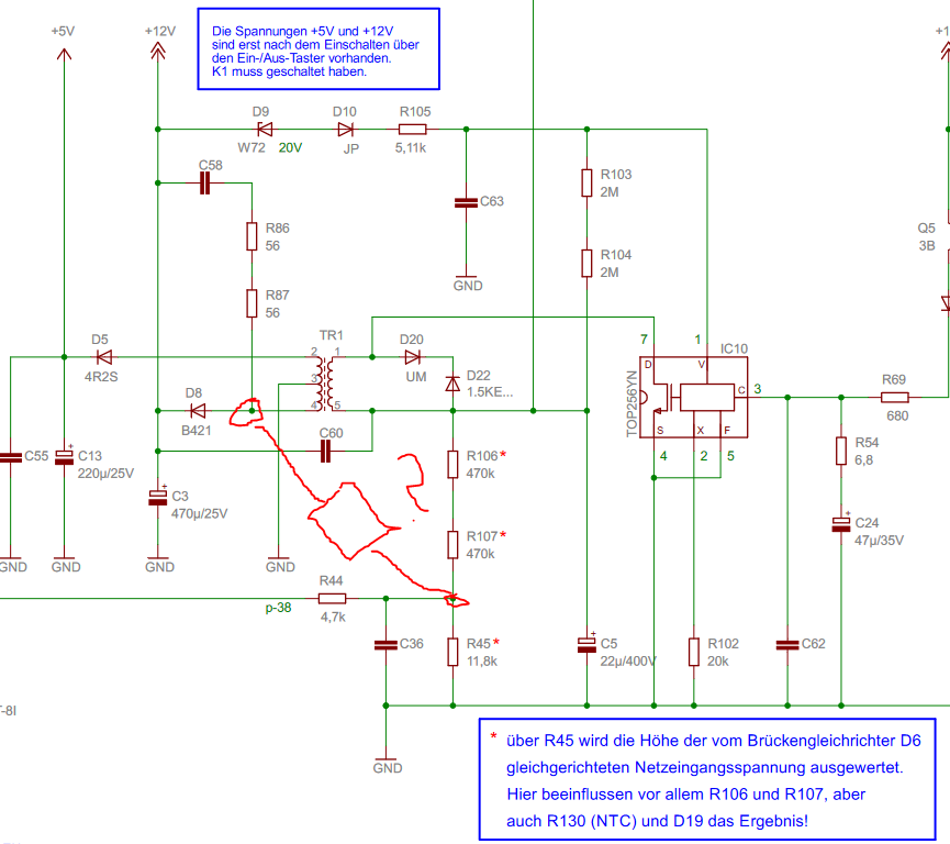

    • 1,8k? Als Parallelwiderstand zum ohnehin vorhandenen 11,8k hatte ich 180k empfohlen und dieser Wert ist eben leider auch sehr exemplarisch.
      Eigentlich dürfte die Maschine mit einem parallelen 1,8k gar keine vernünftigen Spannungen mehr messen bzw. ständig auf Unterspannung erkennen. Wenn sie das nicht tut, haben wir hier vielleicht einen Workaround? Verstimmen des Spannungsteilers so dass die Maschine die Spannungserkennung abschaltet?
      Ich bitte um Bestätigung oder Dementi des 1,8k ...

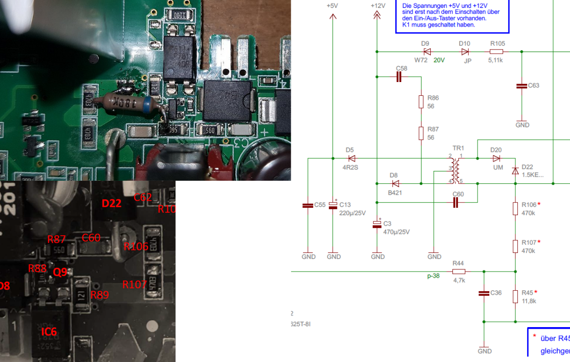

      Hallo zusammen, ich habe mich auch mal an eine EQ6 mit besagten Fehler gesetzt. Die Schaltung ist mir grundsätzlich verständlich. Auch die Idee den Widerstand 11.8K (der zur Spannungsmessung da ist) zu verkleinern (weil die zwei 470K wohl nach unten driften), erscheint mir sinnvoll. Aber nach einiger Recherche zu den Schaltplan der EQ6 ist mir der Einbaupunkt der hier beschrieben Lösungen auch sehr suspekt.
      Im Anhang einmal Auszug aus dem Schaltplan sowie eingezeichnet der vorgeschlagene 180K Widerstand. Wir klemmen ihn hier irgendwie an die 12V Versorgung ran (über Zenerdiode?).
      Gibt es noch einen anderen GND Punkt nache der zwei 470K Dinger den man besser dafür nutzen sollte? Hat jemand den mal wirklich parallel (über) den 11,8k Widerstand eingefügt?

    • Hallo, Hoookus
      so wie du den Widerstand geschaltet hast, verbindest du ja die primäre und sekundäre Seite des Übertragers, damit wird eine vernünftige Regelung der Ausgangsspannung durch das IC10 zunichte gemacht.
      Die getaktete Hochfrequenz gibst du über deinen Widerstand auf die Primärseite des Übertragers zurück, das geht schief! Wahrscheinlich wird der Prozessor auch dicke Backen machen. =O
      Außerdem ist auch die galvanische Trennung Primär zu Sekundär nicht mehr gegeben.
      Aber Versuch macht klug. ;)
      Meiner Meinung nach sollte tatsächlich ein Austausch der Widerstände R106 und R107 erfolgen, so wie @Pfriemler im Beitrag 94 gepostet hat. Um eine bessere Spannungsfestigkeit zu erreichen, kann man ja auch 3 Widerstände á 316k aus der E48 (2%) oder E96 (1%) - Reihe nehmen. Platz genug hätte man. Die Prozente sind die Toleranzangaben.

    • Yep, da wurde was falsch interpretiert.
      Nein, nach genauer Beschau möglicherweise doch nicht, siehe weiter unten.
      Der Widerstand kommt soll am anderen Ende auf GND. Aber wie WolleP schon sagt: Lieber die Widerstände ganz ersetzen. Der Workaround löst das Problem nicht.
      Wer nicht SMD löten kann/will, trennt die Verbindung beider SMD-Widerstände einfach reichlich (>300V!!) mit Skalpell o.ä. ...
      auch das muss ich nach neuer Fotobeschau doch relativieren. Der verfügbare Platz reicht für eine sichere Trennung eigentlich nicht aus. Es ist wohl doch eher unumgänglich, die Widerstände zu entfernen.
      Dieser Beitrag wurde bereits 1 mal editiert, zuletzt von Pfriemler () aus folgendem Grund: Korrektur nach neuer Begutachtung
    • Vielen Dank für die schnelle Antwort!
      Nicht falsch verstehen, ich möchte dort auch kein Widerstand dran machen, ich wunderte mich nur das alle Bilder aus diesem Thread genau das gemacht haben, oder liege ich falsch? (Vielleicht ist das Schaltplandokument auch verkehrt).
      (Im Anhang mal alle "3 Bilder" als kleine Collage)
      Ich würde für die zwei 470k auch neue SMD Sachen einlöten, aber sind wir sicher, dass der 11.8k Widerstand nicht auch ein Drift hat? Wenn der zusätzlich driftet ist mit neuen 470k Widerständen auch nichts getan.
      Würde mir ersmal irgend ein GND von unteren Ende der 2x470k zu GND die Spannung vor und Nach dem Wechsel der 470k widerstände beobachten.

    • So wie ich das nun erkennen kann, ist der 180k Widerstand wirklich an der falschen Stelle eingelötet worden.
      Wundert mich, dass das funktioniert haben soll.
      @Pfriemler hatte doch geschrieben, 180k parallel zu dem R45 (11,8k) zu setzen.Damit wird der Gesamtwiderstand von 11,8k ||180k geringfügig kleiner, auf ca. 11k. Das bedeutet dann eine geringere Spannung für die Messschaltung des Prozessors, also keine Überspannung mehr.
      Das Foto mit dem eingelöteten Widerstand würde ich ganz schnell vergessen.
      Der R45 sitzt übrigens ganz nah beim µP, da würde ich auch nicht ohne weiteres herum löten.
      Kannst lieber am Knotenpunkt R45 - R107 gehen und von da aus den Widerstand zu einem Massepunkt (GND) legen.

    • Tja, was soll ich sagen ... ich bin auch etwas ratlos. Der 180k sitzt auf einem Ende eines der beiden 56R (R87 im Plan). Möglich wäre, dass ich auf der Suche nach einem GND-Punkt versehentlich (4) von TR1 erwischt habe, über (3) von TR1 nur indirekt an GND angebunden. Für mich ergibt im Schaltplan aber das ganze Konstrukt um C58, R86, R87 und D8 nicht recht Sinn, ebenso wie C60. Aber ich bin da nicht der Durchblicker vor dem Herrn.
      Fakt ist: Der 180k hat die von µP gemessene Spannung über R45 definitiv gesenkt - aber das könnte, gemittelt über C36, auch durch einen Anschluss dort passiert sind - GND mit einer enstprechenden Amplitude sozusagen, aber im Mittel doch GND.
      Inwieweit das die Regeleigenschaften von IC10 beeinträchtigen soll, sehe ich aber noch nicht. Die 180k haben dort in Relation zur 12V-Schiene, die über D9, D10, und R105 geregelt wird (nach meiner Interpretation) einen lächerlich geringen Einfluss, wenn überhaupt.
      Wie auch immer: Ich distanziere mich nunmehr ausdrücklich von der Hilfslösung, auch wenn sie anfangs funktioniert hat. An der ursprünglichen Maschine wie auch an allen folgenden Arbeiten habe ich ja immer den Primärspannungsteiler erneuert.
      Auch wenn Hoookus damit meinen schönen Hack in der Luft zerrissen hat: danke für das Augenöffnen!
      Und nein, der 11,8k ist nicht das Problem. Es war bisher immer einer oder beide von den beiden 470k, die aus dem Ruder liefen, und nach deren Ersatz laufen die Maschinen bis heute störungsfrei, soweit mir bekannt ist. Zumindest die aus meinen ersten Versuchen ist noch immer in regelmäßiger Benutzung hier.

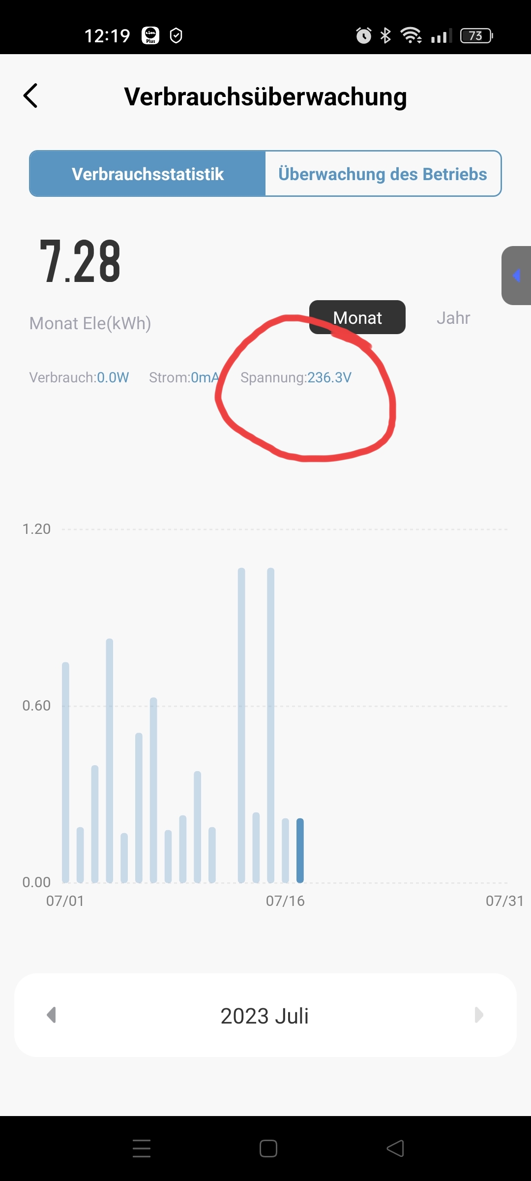

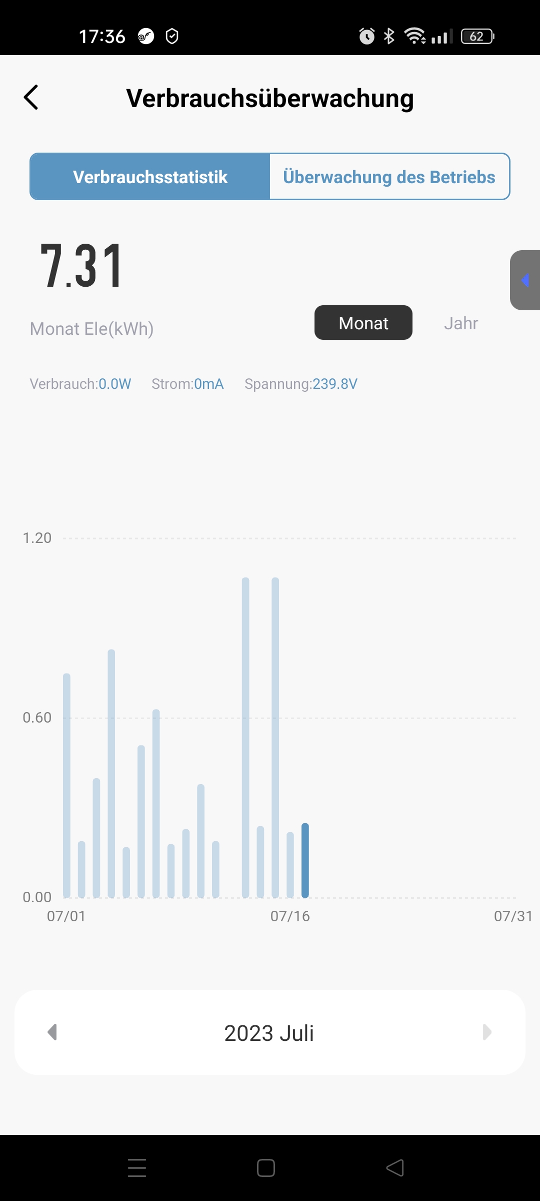

    • Hallo ich komme aus 26188 Edewecht . Heute morgen lief die Maschine auf einmal wieder , jetzt am Abend nicht mehr , hab dann die Steckdose ausgelesen ( gestern ernst mit dem Gerät verbunden ) und dabei konnte man sehen das bis ca 238v laut App läuft und dann den Dienst einstellt .
      Auseinander bauen sollte keinen Problem sein , bei mir hapert es nur am Löten das kann ich leider nicht .
      Ein wenig Technik begabt bin ich auch aber eher im PC Bereich.
      Bild 1 Maschine läuft ca 12 Uhr
      Bild 2 Maschine läuft nicht ca 17 Uhr
      • Die Steckdose habe ich übrigends Gestern Abend angeschlossen um das sehen zu können sonst wird die Maschine direkt in der Haussteckdose betrieben .
      • Die Kaffebezüge stimmen aber wohl auch nicht den ich hab gestern ein Factory reset gemacht danach waren alle Bezüge gelöscht , bedeutet nur bei mir hat sie 250 Bezüge gemacht was vorher war kann ich leider nicht sagen .
