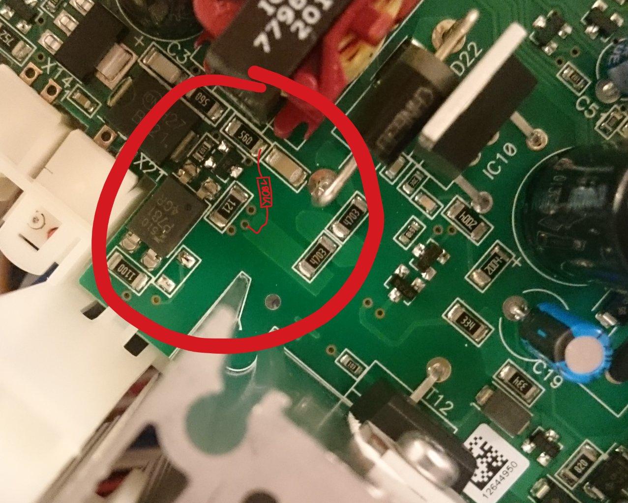

    • Ich habe an der Platine auch nochmal rumgewerkelt und folgendes festgestellt:
      -Einen SMD Widerstand entlötet und die Werte gemessen und beide großen SMD Widerstände hatten 470k Ohm.
      -Der Richtung Controller lag gegen 11k Ohm
      -Zusammengebaut und Kabel zum Messen angelötet
      -Über zwei Stunden lief die Maschine bzw war an und die Spannung ist von 4,3V nach 4,5V gewandert, es kam keine Meldung
      -Angstwiderstand von 390k Ohm an die genannte Stelle gelötet, jetzt liegt sie bei 4,3
      Da muss ein Konstruktionsfehler vorliegen und die Schaltung altert "zu schnell" und geht kaputt. Wer auch immer auf die Idee gekommen ist, die Netzspannung über solch eine primitive Schaltung (Spannungsteiler), messen zu wollen/müssen. Das Gerät bleibt trotzdem an und "könnte" Schaden nehmen. Wenn man sich die Datenblätter von SMD Widerständen anguckt, dann findet man eine "Spannungsfestigkeit" von 200V (passende Bauform) und in der Schaltung liegen an jedem Widerstand dauerhaft ca 150V an. Aus Kostengründen wurde sicher kein THT (bedrahtet) verwendet. Es würde mich mal interessieren wie es bei der EQ7 gelöst wurde. An Toleranz wird eher einer mit 1% verbaut, wer Lust hat kann sich da mit einer Suchmaschine begnügen.

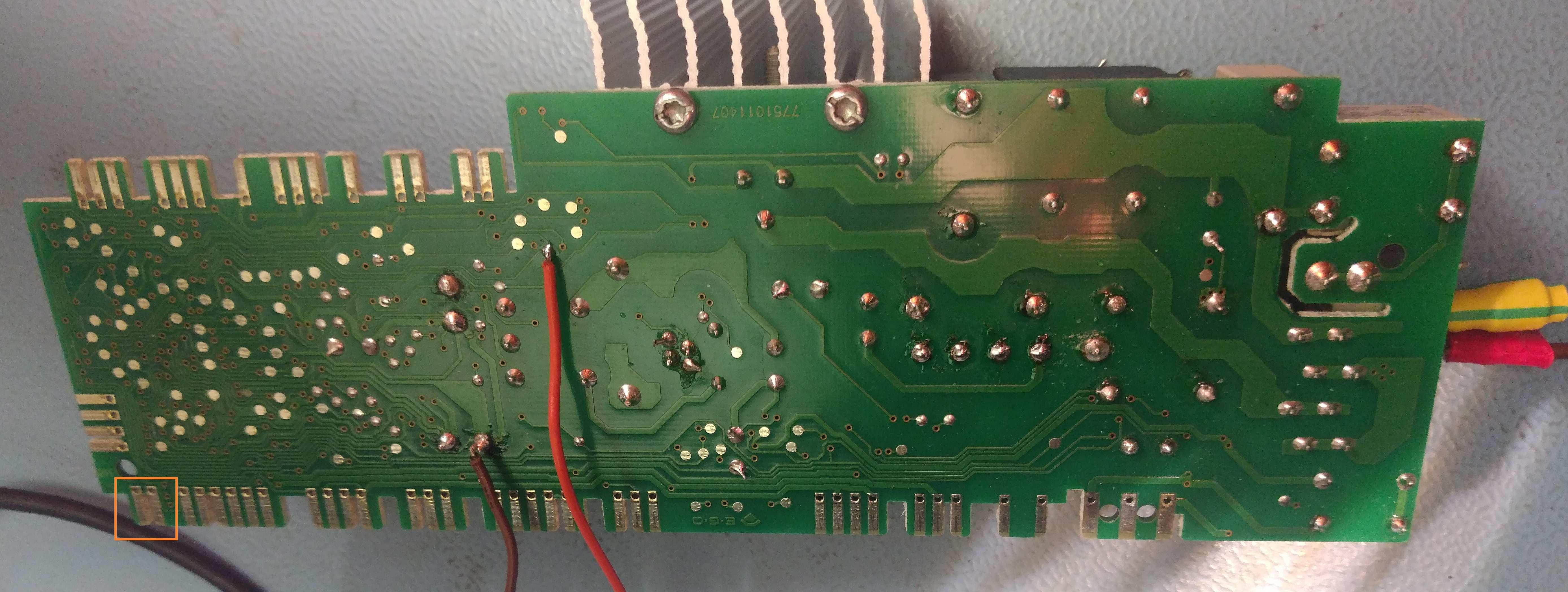

      Wenn jemand die Platine ohne Maschine messen möchte, dann einfach zwei Flachstecker anschließen und die orange eingerahmten Kontakte brücken, damit schaltet man sie "ein". Dann kann man das Verhalten einfacher messen, welcher Widerstand passt und wie es weg driftet. So spart man sich das an und abstecken der 100 Stecker, besonders die Leistungs/Flachstecker zerlegen sich, weil sie für eine einmalige Montage gedacht sind.
      @Pfriemler Ich weiß auch warum du den Widerstand an der Ecke montiert hast und nicht beim Controller, weil es sich beim Controller irgendwie verzweigt und schwer nach zu vollziehen ist.

      Aus meiner Sicht reicht es zunächst, die Maschine zu öffnen, die Platine auszubauen, die "weiße Wanne" (eine Schutzabdeckung) zu entfernen und gemäß dem Foto zwei 5-cm-Drähte anzulöten. An diesen kann man ein Messgerät anschließen und bedarfsweise Korrekturwiderstände versuchen, alles immer nur bei gezogenem Netzstecker (ausgeschaltete Maschine reicht nicht!). Für die testweise Inbetriebnahme genügt das Einschalten ohne Wasserbehälter etc., nur Brühgruppe und Resteschale müssen eingesetzt sein. Netzspannung und Spannung an den beiden Kontaktpunkten wären von großem Interesse für mich (nebst der Info, ob die Fehlermeldung angezeigt wird oder nicht), ebenso ob es evtl. gelingt, die fragliche Ansprechschwelle von 4,65V zu verifizieren.

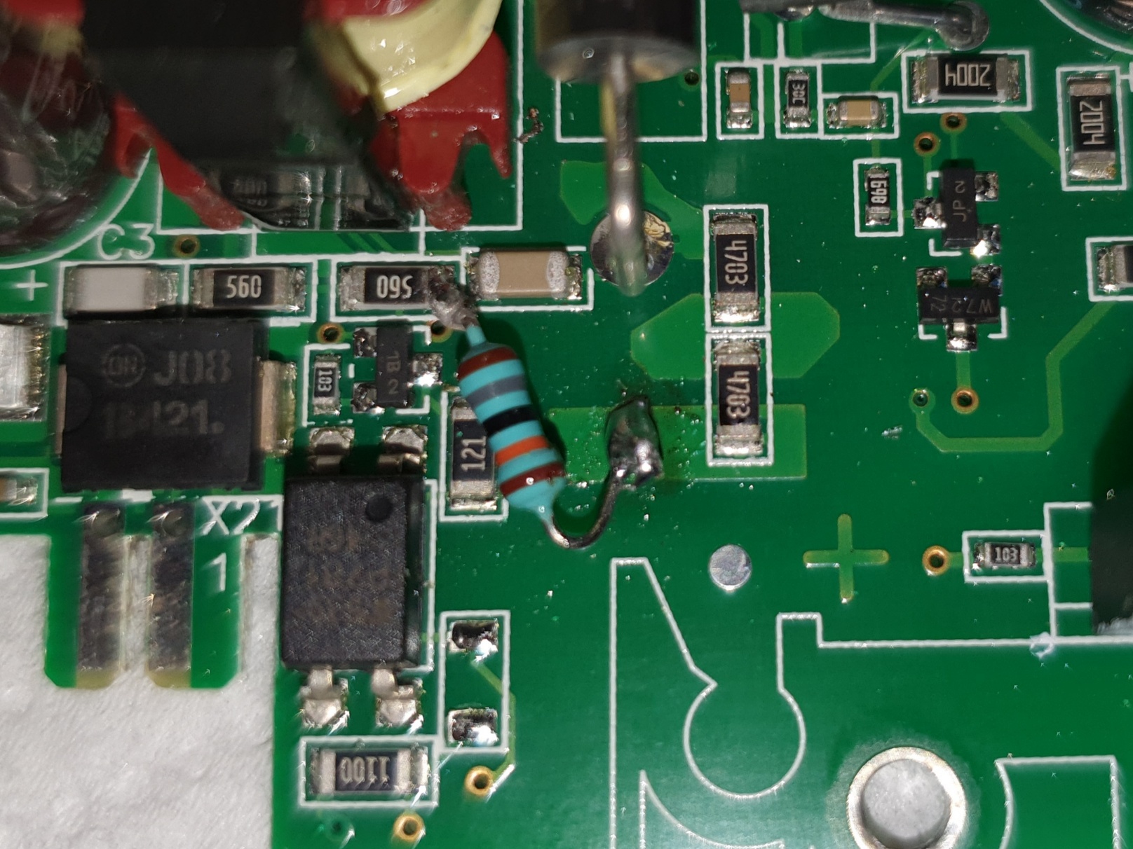

      Ich habe mit meiner Siemens EQ6 S700 die gleichen Probleme.
      Sollte deine Maschine noch funktionieren, würde ich den 180K Widerstand wie im Bild einbauen, korrekt?

    • Sorry für späte Beantwortung, die Benachrichtigung ging unter...
      Ja, die Position ist korrekt, soweit ich das sehe.
      Ja, die reparierte Maschine läuft seither bestens und hatte nie wieder den Fehler, die Schwägerin ist happy!
      Die 180k sind aber nur ein vorsichtiger Richtwert und müssen nicht korrekt sein. Vor allem solltest Du sicherstellen, dass Du im Servicemodus auch wirklich Überspannungen und keine Unterspannungen angezeigt bekommst.
      Ich würde ein Stück der Leiterbahn neben der Durchführung freikratzen (ist ja genug Platz zum ersten 4703) und dort löten. Die Durchkontaktierung führt zum Prozessor. Wenn Du die zerstörst, wird es schwieriger.

    • Die Symptome passen doch alle. 228-232 Volt sind perfekt, trotzdem meldet die Maschine Überspannung, weil der interne Messteiler Verschiebungen erlitten hat - was durch den beschriebenen Eingriff wieder korrigiert werden kann. Wir hatten hier alle Überspannung im Servicemenü, oder? Lediglich die dem Kunden gewöhnlich angezeigte Meldung differenziert nicht zwischen Über- und Unterspannung.
      Wobei - ich sag's nochmal: Die 180k müssen nicht korrekt sein. Je nach richtigem Wert gibt es am Grenzbereich der zulässigen Toleranz (immer bis 253V!) trotzdem eine Meldung - oder sie bleibt auch bei höheren Spannungen aus. Wobei ich ja sonst kein einziges Gerät kenne, das sich den Luxus einer Spannungsüberwachung primär leistet.

    • Kleines Update: Bei aktuell stark schwankenden 242-246V brachte die Maschine, die zufälligerweise wegen eines Mahlwerktausches wieder in meiner Nähe war, wieder den Fehler. Im Haus fand sich nur noch ein 430k, den parallel zum 180k hat die Maschine wieder zum Laufen gebracht. Das ist aber nicht ausgemessen und kontrolliert.
      Schlussfolgerungen:
      1) die Bauteildrift ist noch vorhanden, das Problem verschlimmert sich offenbar. Denn der 180k hatte die Ansprechschwelle auf >248V angeboben, bei 246 hätte sie noch nicht ansprechen dürfen.
      2) es ist wichtig, dass die vorhandenen Widerstände ausgemessen bzw. der Korrekturwiderstand von Maschine zu Maschine angepasst werden muss.
      Nächstens werde ich die Widerstände komplett austauschen und dann hoffentlich endgültig Ruhe haben.
