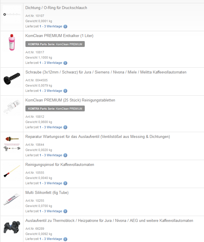

      Also, würde jetzt die Sachen aus dem Bild bestellen. Oder machen die Reinigungstabletten nicht wirklich Sinn? Sind die Schrauben die Richtigen, um die Ovalkopschrauben zu tauschen?
      Das Silikonfett macht sicher doch auch noch Sinn, um direkt mal die Dichtungen nachzufetten, oder?

      Zum Beispiel hatte ich noch das gefunden: komtra.de/jura-ersatzteile/jur…eventil-brueheinheit.html Vermute mal, dass das Standardteil dann auch aus Plastik ist und es der Langlebigkeit der Maschine zugute kommt?!
      • 2018-10-17 09_40_59-Ersatzteile für Kaffeevollautomaten_ Delonghi, Jura, Siemens, Bosch u.v.m. komtr.png
        81,98 kB, 698×830, 139 mal angesehen
    • Den Reinigungspinsel finde ich persönlich überflüssig, aber das ist Geschmackssache.
      Die Messinghülse für die Ventilstange vom Drainageventil ist definitiv sinnvoll, aber für Laien nicht ganz so einfach aufzuschlagen, ohne die Stange zu verbiegen.
      Ob die Schrauben passen, um die Ovalkopfschrauben zu ersetzen, weiß ich nicht.
      Silikonfett ist seht sinnvoll, dann halten Dichtungen länger.
      LG Jönne

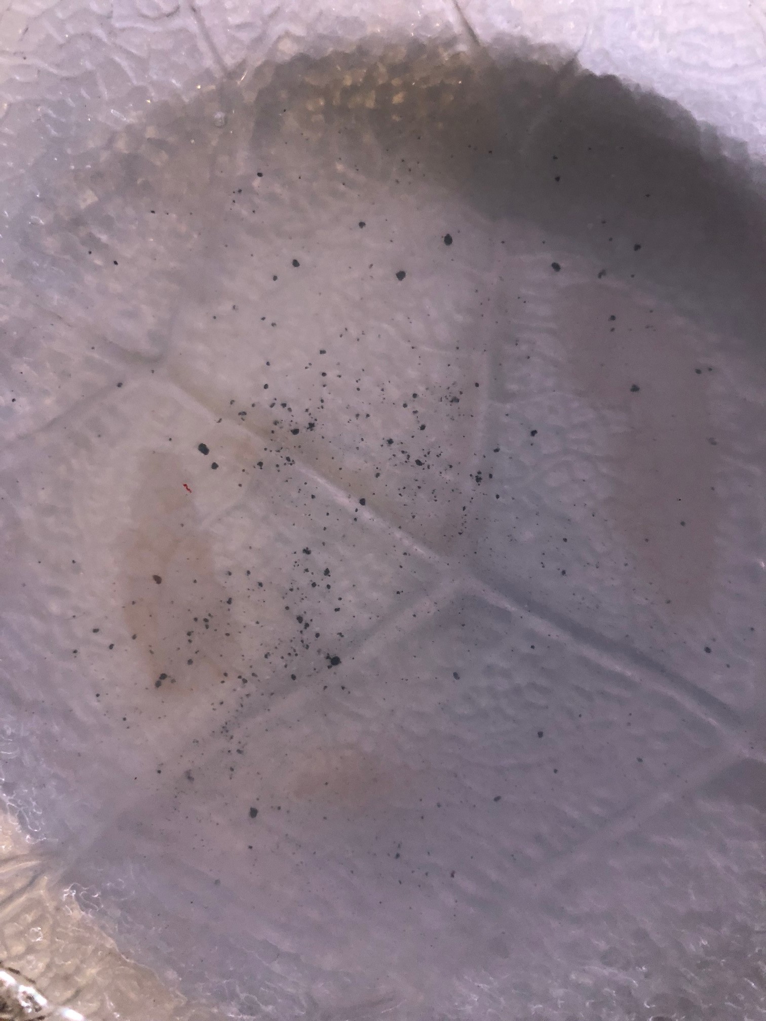

      Also ich habe zunächst jetzt zwei mal mit dem Entkalker entkalt. Danach funktionierte es auch erst mal super. Je mehr ich aber Dampf auslasse umso schlechter wurde es.
      Aufgefallen ist dass das Wasser sehr trüb war was raus kam. Teilweise weiße und teilweise graue größere Partikel im Wasser. Ich vermute, dass diese aus der Heizung kommen und auch direkt dort beim Schlauchauslass verstopfen. Abhilfe hatte ja das durchpusten der Schläuche gebracht, die in die Heizung führen.
      Ich vermute, dass das weiße Kalk ist. Aber was sind die grauen Partikel? Metall? Hast du eine Idee, wie ich diese Verstopfung aus der Heizung bekomme? Ist in der Heizung die Dampf und Heißwasserversorgung für den Kaffee getrennt, oder wieso setzt sich nur immer der Zulauf zum Hahn zu?
      Hatte gehofft durch häufiges Nutzen jetzt die Partikel raus zu blasen, aber leider verschlechtert es sich wieder.
    • Das graue sind die abgelösten Partikel von der Heizspirale/ Aluminium. Das kommt vom heiss entkalken.
      Wenn nun noch größere Kalkpartikel dazu kommen, die sich vor eine Engstelle setzen, dann setzen sich dahinter auch die kleineren grauen und können nicht ausgeschwemmt werden. Hast du zum Entkalken die Dampfdüse abgeschraubt? Wenn nein, dann bitte wiederholen.
      Was du noch machen könntest: Besorg dir eine 100ml Spritze aus der Apotheke. Dann entfernst du den Teflonschlauch am Membranregler und spülst mit der Spritze, die mit Entkalker gefüllt ist,immer wieder das System aus. Aber abwechselnd in beide Richtungen, d.h vom Dampfrohr (Dampfhebel natürlich geöffnet) über das Dampfventil, Heizung und dem Teflonschlauch und danach das ganze rückwärts.
      Die Frage ist nur, ob du dafür den Flüssigentkalker "verschwenden" willst oder dir vielleicht besser Amidosulfonsäure in pulverform besorgst, um damit ausreichend viel Lösung herzustellen.
      Das du an den entsprechenden Stellen ein Gefäß drunter stellst, versteht sich von selbst.
      Noch ein Tipp: Wenn du das System frei bekommen hast, lässt du zum Schluss nochmal Zitronensäure durch die Heizung laufen. (mit Entkalkungsprogramm oder manuell)

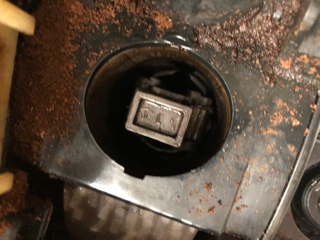

    • Hi,
      Kurze Rückmeldung. Dein Tipp hat mich weiter gebracht. Erst mal besten Dank dafür. War aber einige Zeit beschäftigt
      Jetzt habe ich ein neues Problem. Es ist doch echt zum Mäusemelken. Hatte gerade Besuch und der erste Kaffee lief noch einwandfrei. Beim zweiten meldete die Maschine, dass ich Bohnen nachfüllen solle und gab nur ein ganz wenig Kaffee aus. Bohnen waren aber genug drin. Die nächste Tasse (Wasser) lief dann in die Auffangschale. Habe es mir dann genauer angeschaut. Problem scheint zu sein, dass der Kolben nicht öffnet. Wenn ich den manuell herunterdrücke schiebt die Maschine diesen beim einschalten auch hoch. Der motor scheint also in Ordnung. Nur geht der Kolben nicht herunter. Ich habe die Platte auch heraus genommen und von Schmutz befreit, weil ich erst mal dachte die würde halbe. Was ich mich aber frage ist, ob die Platte nicht normalerweise mit der „Schiene“ verbunden sein sollte? Oder was sorgt dafür, dass die Platte herunter geht und Kaffe in die Brühgeuppe lässt?
      Wenn ich im eingeschalteten Zustand die Platte runter drücke und einen Kaffee wähle dann funktioniert alles einwandfrei. Ich komme nicht dahinter, wieso die Platte nicht runter fährt. Hoffe du hast eine Idee.
      Gestern hatte ich deinen Tipp befolgt und dann lief alles. Heute habe ich dann noch paar mal gereinigt und die letzen Reste vom Metall auszuspülen. Danach beim zweiten Kaffee dann die große Ernüchterung.
      Habe noch ein Video gemacht, was die Schritte zeigt.
    • Der obere Teil muss fest mit der Zahnspange verbunden sein.
      Denn musst du unbedingt ersetzen/ reparieren. Einzeln gibt es den hier im Shop nicht, vielleicht in der Bucht.
      Was du probieren kannst, ist, dass du beiden Teile mit einem Lötkolben gleichzeitig erhitzt und dann zusammen backst.
      Das hält eigentlich ganz gut, aber ansonsten musst du dich um einen neuen Brühkolben kümmern.
      LG Jönne

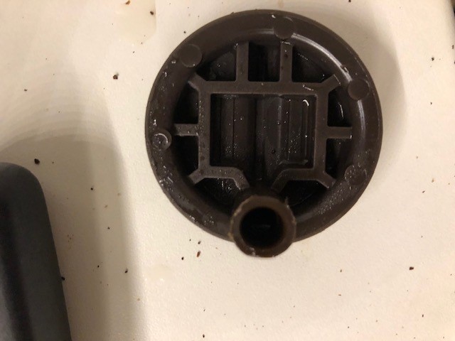

    • Okay. Meinst du also zusammenschmelzen? Ist nämlich beides Kunststoff. Mich wundert, dass es auseinander gegangen ist. War das dann nur geklebt? Meinst du könnte ich damit auch Erfolg haben? Die zwei Teile sehen so aus, als seien die nur gesteckt gewesen, aber so haben die ja keinen Halt.
        49,59 kB, 640×480, 116 mal angesehen
        81,62 kB, 640×480, 124 mal angesehen
    • Das sitzt eigentlich zusammen. Ist gesteckt und wahrscheinlich geklebt.
      Würde auch halten, wenn du das mit Epoxydharz verkleben würdest, allerdings ist dieser nicht lebensmittelecht.
      Ich konnte die beiden Teile schon einige Male dauerhaft mit dem Lötkolben zusammenfügen.
      Habe aber eben gesehen, dass in der Bucht ein gebrauchter angeboten wird.
      LG Jönne
