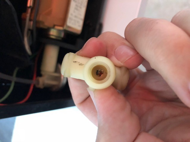

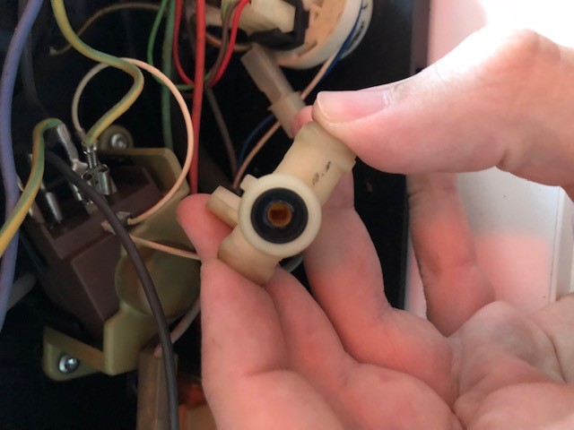

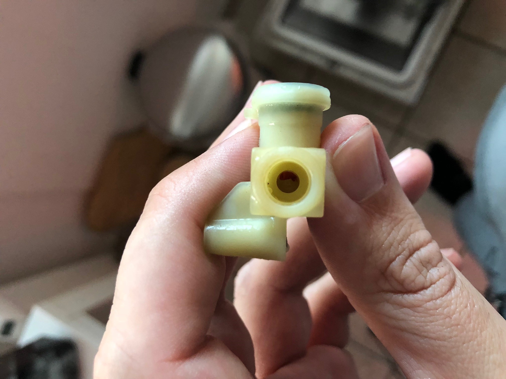

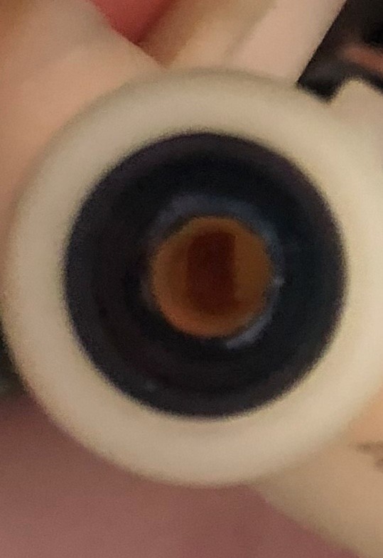

      Hi,
      ich hoffe du bist gerade online. Also habe, wie du vorgeschlagen hast das Ventil ausgebaut und mir das Innenleben angeschaut. Hab mal ein paar Bilder gemacht. Da wo die Kopfdichtung aufliegt, waren weiße Ablagerungen, die ich entfernt habe. Der Stift sieht soweit doch okay aus, oder?
      Auf Bild 3 nach dem Reinigen sieht man, dass im Inneren des Ventils noch etwas Rotes ist. Eine Art Streifen in der Mitte. Soll das dahin? Will es jetzt ungern rausfummeln und hinterher hat es eine Daseinsberechtiung.

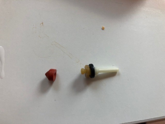

    • Also habe das entfernt , war ein kleines etwas zerfetztes Gummistück. Leider hat das alles nichts gebracht. Das Wasser läuft weiterhin schnurstracks in den Auffangbehälter. Aus dem Hahn kommt gar nicht mehr wo vorher zumindest noch Tröpfchen raus kamen. Irgendwelche Vorschläge?
