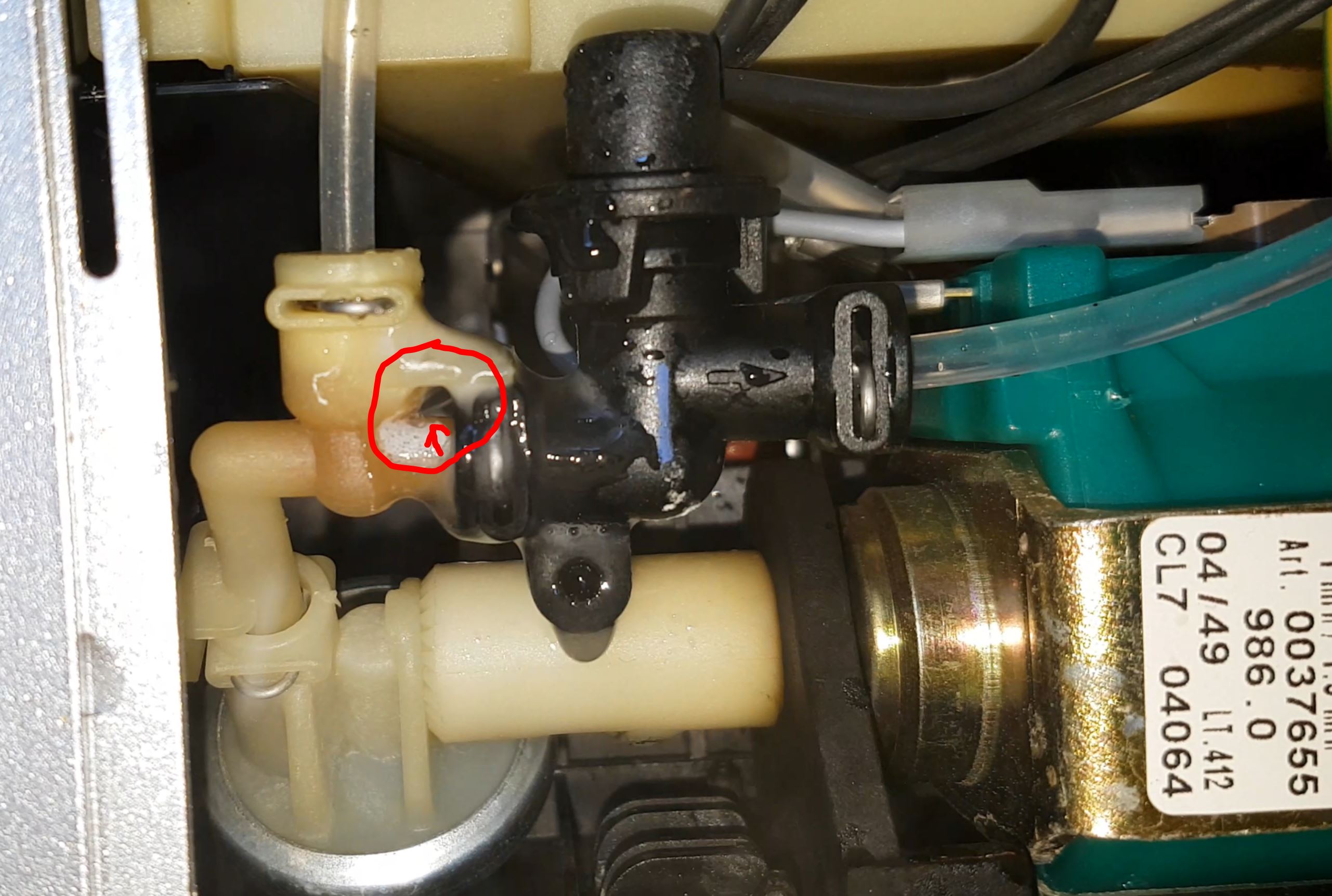

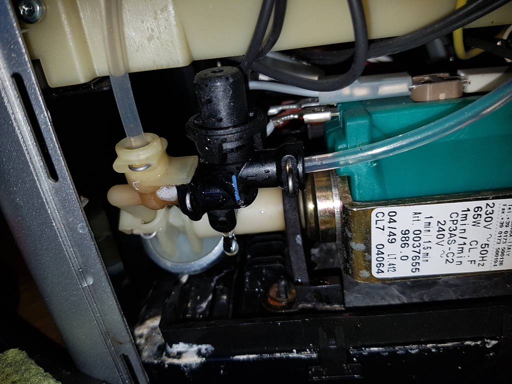

Nach dem Drücken der Dampftaste kam zwar kein Dampf aber unter der Maschine trat Wasser aus.
Nach dem ich den Deckel hinten entfernt hatte sah ich auch wo, nämlich an dem Auslaufventil.
Da ich noch das Wartungskit hatte, habe ich die O-Ringe und die Ventilnadel?? getauscht.
Das Ergebnis war das Selbe, immer noch undicht.
Aus meiner Sicht kann der Druck der Pumpe nicht auf dem richtigen Weg entweichen weil irgend was verstopft ist oder ein Ventil nicht schält.
Dadurch drückt es halt an der schwächsten Stelle (Auslaufventil) heraus.
Sehe ich das Richtig und wo könnte der Fehler liegen?
