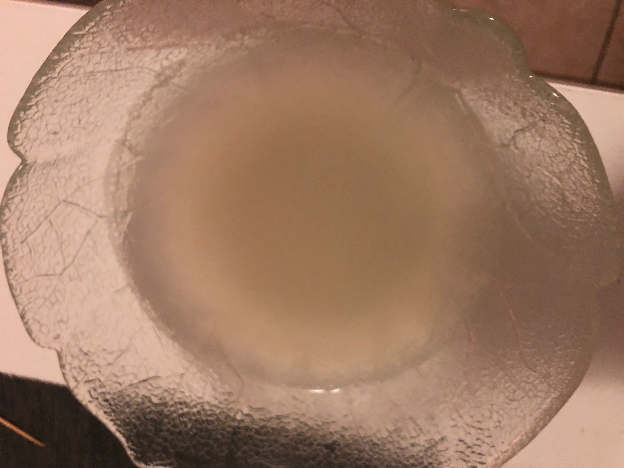

    • Folgendes habe ich jetzt noch gemacht. Ich habe mir das Auslaufventil angeguckt. Es lässt sich nicht durchpusten, also dichtet es. Öffnen tut es ja auch sonst gäbe es kein Kaffee. Des weiteren habe ich die Schalterstellungen ausprobiert und die Schläche vom Auslaufvenil und Hahn durchgepustet.
      Ergebnis:
      - Schalter auf Dampf --> Beide lassen sich durchpusten
      - Schalter auf Kaffee --> Beide sind dicht
      Ich glaube das Pusten hat da was genützt. Es kommt wieder Wasser aus dem Hahn. Jedoch immer "ruckartig" nicht fließend und das Wasser sieht aus wie in dem Anhang. Trüblich, als wäre da Milch mit drin quasi. Ich vermute mal dass in der Heizung dann was zu saß. Bei der Brühe kein Wunder oder? Soll ich da noch mal mit Entkalker ran?

      Sicherhaltshalber habe ich nur mit Schlauch getestet. Der sich auch Durchpusten ließ. Wasser kommt jetzt aber halt mit den beschrieben Symptomen. Anbei noch das Bild.

    • Genau! Ich würde es nochmal mit einer fetten Entkalkerlösung probieren.
      Was passiert denn im ersten Abschnitt der Entkalkung? -da müsste die Lösung doch mit einem satten Strahl aus dem Dampfrohr kommen!
      Was für Entkalkungsmittel nutzt du?
      Und das du die Maschine bei einer Aluheizung UNBEDINGT abkühlen lassen musst, dass weißt du? Das Alu reagiert bei Hitze auf den Entkalker und löst Partikel, die auch wiederum das System verstopfen können.

    • Du hast definitiv eine Teilverstopfung, wie bereits erwähnt.
      Zitronensäure eignet nicht, da diese lediglich den Kalk ANlöst, Amidosulfonsäure dagegen AUFlöst.
      Deswegen werden sich an verschiedenen Engstellen nun Kalkrückstände gebildet haben und hindern den Wasserweg.
      Wenn du dann noch in heißen Zustand entkalkt hast, ist das auftretende Problem einfach nachzuvollziehen. (Daher auch die Brühe)
      Besorg dir vernünftigen Entkalker auf Basis von Amidosulfonsäure. ( wie bereits mehrmals erwähnt) Der Flüssigentkalker hier im Shop ist zwar nicht billig, aber Top!
      Solange noch Wasser/ Dampf durchgeht, geht auch die Entkalkerlösung durch.
      Dann gleich zweimal hintereinander entkalken!
