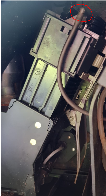

Bestelle jetzt das Ventil neu und baue es dann ein... komtra.de/jura-ersatzteile/jur…eheinheit-jura-x7-x9.html
Gelobe Besserung und Gehorsam
Wenn da nur der Anschluss undicht ist bestell ein paar Druckschlauchdichtungen (brauchst du an allen Schläuchen mit nem Sicherungssplint) und einen Dichtsatz für das Drainageventil und die Brühgruppe. Ein neues Ventil ist dann zwar auch dicht, aber unter Umständen nicht notwendig. Bisher deutete ja noch nichts auf ein defektes Drainageventil hin (So weit kam es ja noch nicht)...
Jetzt is es schon bestellt und wird somit auch genutzt
