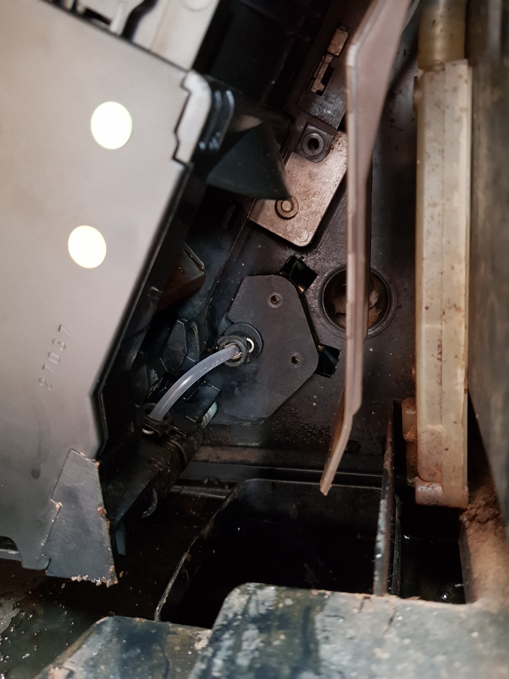

    • Jetzt wieder störungsfrei, aaaaaber kaffee kommt nicht aus dem eigentlichen Auslass sonder läuft direkt in die Auffangwanne.
      Alles wieder aufgemacht und gesehen dass es an dem Schlauch zur brühgruppe sifft.
      Es kommt mir so vor als würde ein geschlossenes Ventil den Durchfluss verhindern.
      Hat jemand eine Idee?

    • Der Schlauch hat zwei Enden. Kannst du sehen ob am Gehäuse, oder an der BG?
      So oder so kann das aber nur an den Dichtungen liegen. Da tropft dann auch nichts wenn voller Druck drauf ist...
      Übrigens gibts da unten normalerweise nur klares Wasser. Bist du ganz sicher das dort Kaffee raus"sifft", was immer das Wort bedeutet?
      Da bleibt nur: Genauer hingucken während eines Bezuges...
    • Es kommt am Anschluss ins Gehäuse raus.
      Hatte den Schlauch auch schon unten und habe alles geputzt und die Dichtungen angesehen.
      Dann habe ich den Schlauch auch mal umgedreht, leider gleiches Ergebnis wie davor.
      Wenn die BG raus baue und rein Puste, welches Ergebnis sollte im Idealfall raus kommen?
      Naja meine Beschreibung war nicht besonders gut. Durch den Schlauch läuft wahrlich nur klares Wasser.
      Dieser Beitrag wurde bereits 1 mal editiert, zuletzt von BimBamBommel ()

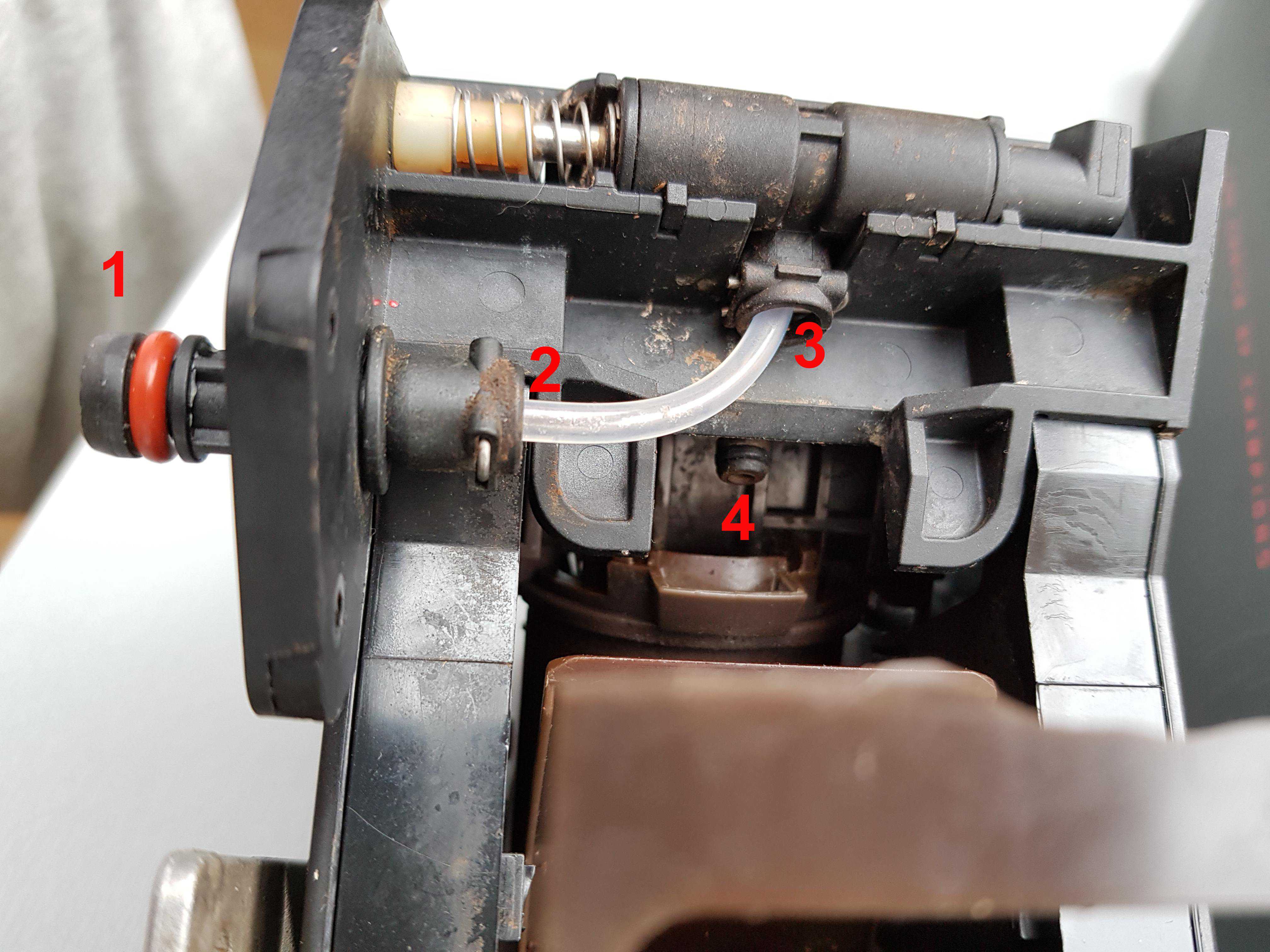

    • Aaaaaalso dann mal etwas detailierter (völlig ungewohnt :D )
      Schlauch zwischen 2+3 ausgebaut und die kleinen Messingringe etwas in der Position angepasst, so dass die Klammern nach dem Einbau straff rein gehen und die Gummidichtung sauber "andrückt"
      In 1 reinpusten und 4 zu halten - alles dicht!
      Allerdings ist 4 bei zusammen gefahrerner BG nicht wirklich dicht, also da entweicht schon gut Luft.
      Hat jemand ne BG grad rum liegen und kann das auch mal testen? ?(
      Genau darauf bezieht sich Harry, und ich verstehe das er auch keine Lust mehr hat. An den Messingringen rumzubasteln schafft doch nur immer mehr neue Fehlerquellen :S Da wird absolut nichts angepasst, verschoben oder sogar dran rumgebastelt. Da kommen neue Druckschlauchdichtungen rein und fertig. Die Ringe dichten am Innen- und Aussendurchmesser, aber nicht seitlich. Die Verbindung hat also in Achsrichtung immer etwas Luft, auch wenn die Sicherungsklammer drin ist. Da was zu verändern ist völlig kontraproduktiv ?(
      Danceman schrieb:
      Die Ringe Kosten fast nichts und werden einfach ersetzt.
      Genau das ist es was alle ein bisschen nervt. Du musst schon ein paar Euro in die Hand nehmen um eine hochwertige und robuste Maschine wieder in Topzustand zu bringen. Zum testen mag es ja Sinn machen die Maschinenkonstruktion provisorisch zu verändern, aber wenn es an 40 Cent für eine neue Dichtung scheitert ;( Dann wäre ne Kartusche Silikon zum abdichten auf Dauer doch ne preiswerte Alternative...
      Solange du nicht mindestens ALLE Druckschlauchdichtungen erneuerst die du anfasst, Drainageventil und Brühgruppe mit einem neuen DIchtsatz revidierst (auch wenn du meinst das die alten noch gut aussehen) und exakt nach Anleitung zusammenbaust und schmierst, stochern alle im Dunkel rum um die Maschine ans laufen zu bringen. Bisher hast du nach dem System "Try & Error" ein bisschen hier und da gedrückt, geschraubt und geruckelt. Da verlieren die meisten die Lust dir zu helfen...
      Ich bin übrigens auch jemand der eher früher aussteigt, aber diesmal bin ich wohl der letzte der dir noch helfen möchte. Immerhin befinden wir uns noch im Bereich "Grundlagen und Kinderkram", denn dazu gehören die Sensoren, Brühgruppe und Dichtungen. Wenns ums "Eingemachte" geht bin ich bei der X7 eh raus, aber im Bereich "Pillepalle" kann ich noch prima mit helfen. Deswegen vergeuden die Profis auch nicht ihre Freizeit damit dir zu erklären wie man einen Stecker in die Steckdose bekommt :D
