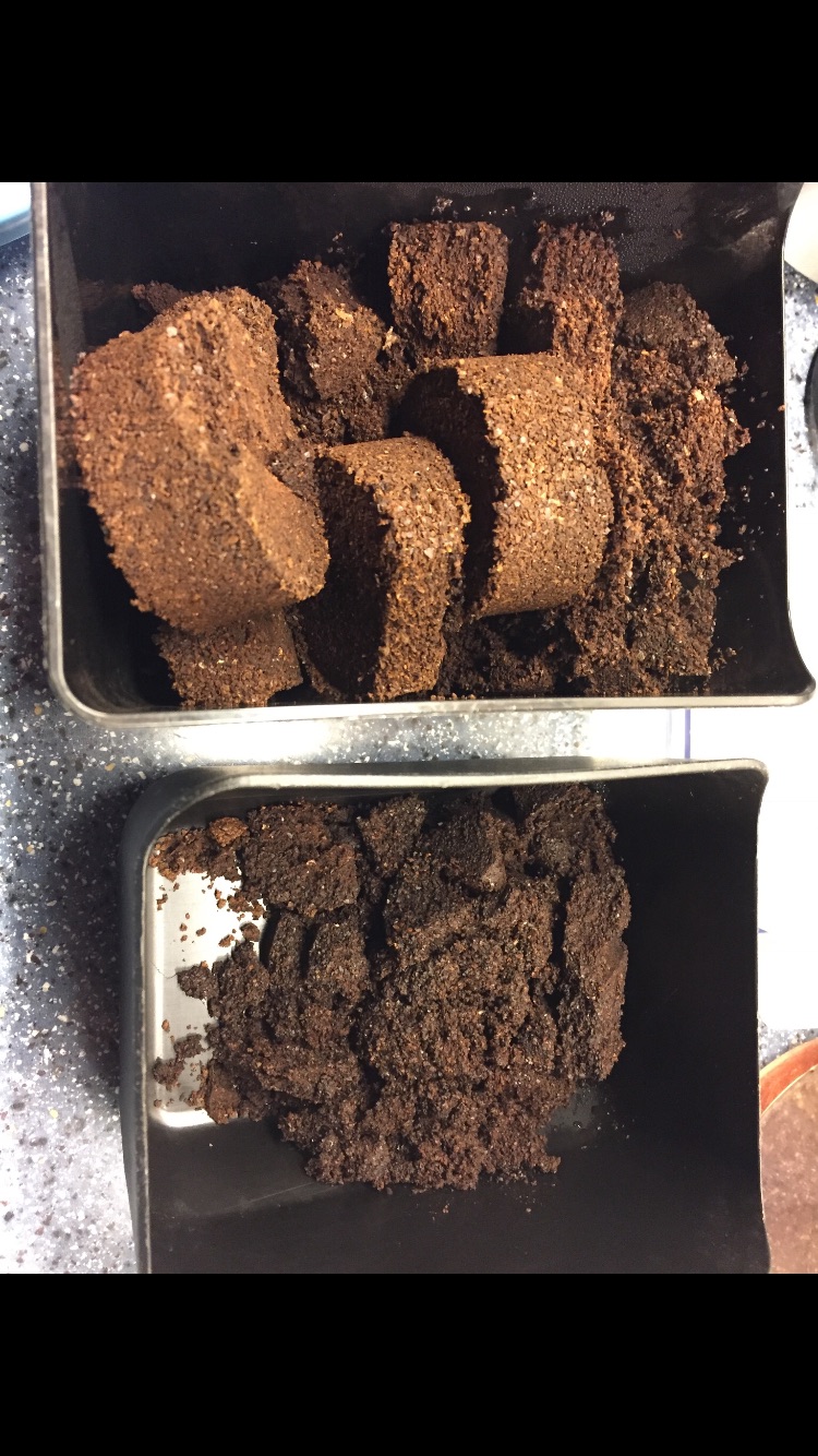

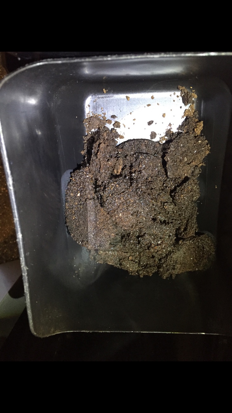

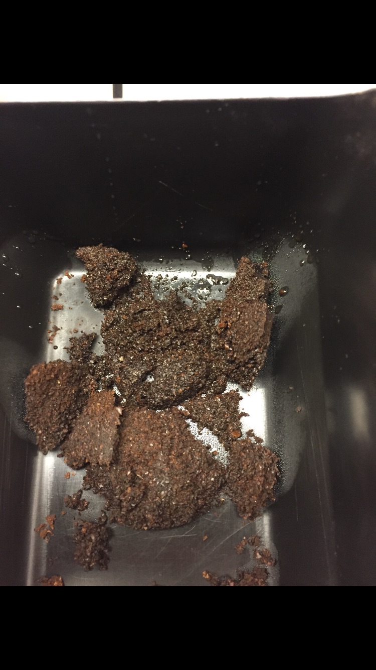

Ich habe mir für die Arbeit eine defekte Impressa E85 gekauft. Sie hat gute 10000 Bezüge, Wasser lief ausschließlich in die Auffangschale. Drainageventil mit neuen Dichtungen und Messingstöpsel repariert. Das musste ich zweimal ausbauen, da ich die Messinghülse zuerst nicht weit genug auf den Bolzen geschlagen hatte.
Jetzt funktioniert es.
Die Brüheinheit wurde natürlich auch komplett zerlegt, gereinigt und mit neuen Premiumdichtungen versehen.
Allerdings habe ich im Vergleich zu meiner J9 zu Hause im Trester keine geformten Tabs, sondern nur eine lose Schüttung.
Im direkten Vergleich zur J9 mit gleicher Bohne, ist der von der E85 etwas wässriger.
Trester hat etwa die Körnung von Zucker, wie es sein soll.
Muss ich auch das Mahlwerk erneuern? Wenn, womit? V3 oder V5?
Versuche mal Bilder vom Trester anzuhängen!
