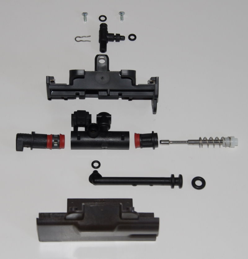

      Hallo alle zusamen. Ich habe eine Problem mit meiner impressa a5 . Es kommt kein kaffee aus dem Auslauf. Kaffee Pulver ist trocken . Das Wasser kommt aus dem drainageventil. Der stellmotor vom ventil arbeitet ,was man hören kann . Aber ich habe das Gefühl das die Position nicht stimmt als wenn er das ventil als auf durchspiülen stellt. Dann man diesen motor justieren.habe die brüheinheit ausgebaut und revidieren. Weil der kafgesatz im Trester sehr nass war und jetzt habe ich dieses problem
    • NIEMALS solche Arbeiten am Gerät durchführen
      solange Garantie drauf ist. Gib es zu Jura und
      hoffe, dass sie nicht bemerken, dass Du dran
      rumgebastelt hast.
      Wenn der DV-Motor verstellt ist, wird es ärgerlich,
      da es keinen mir bekannten Weg giibt, diesen wieder
      in Grundstellung zu fahren - soweit zu Deiner Frage.
      Evtl. mit Stecker rein und raus während es angesteuert
      wird...
      Daher muss man sich vor einem evt. Zerlegen auch
      die Lage der Zylinderstange auf den Zehntel Millimeter
      genau merken und dann auch wieder so montieren.
