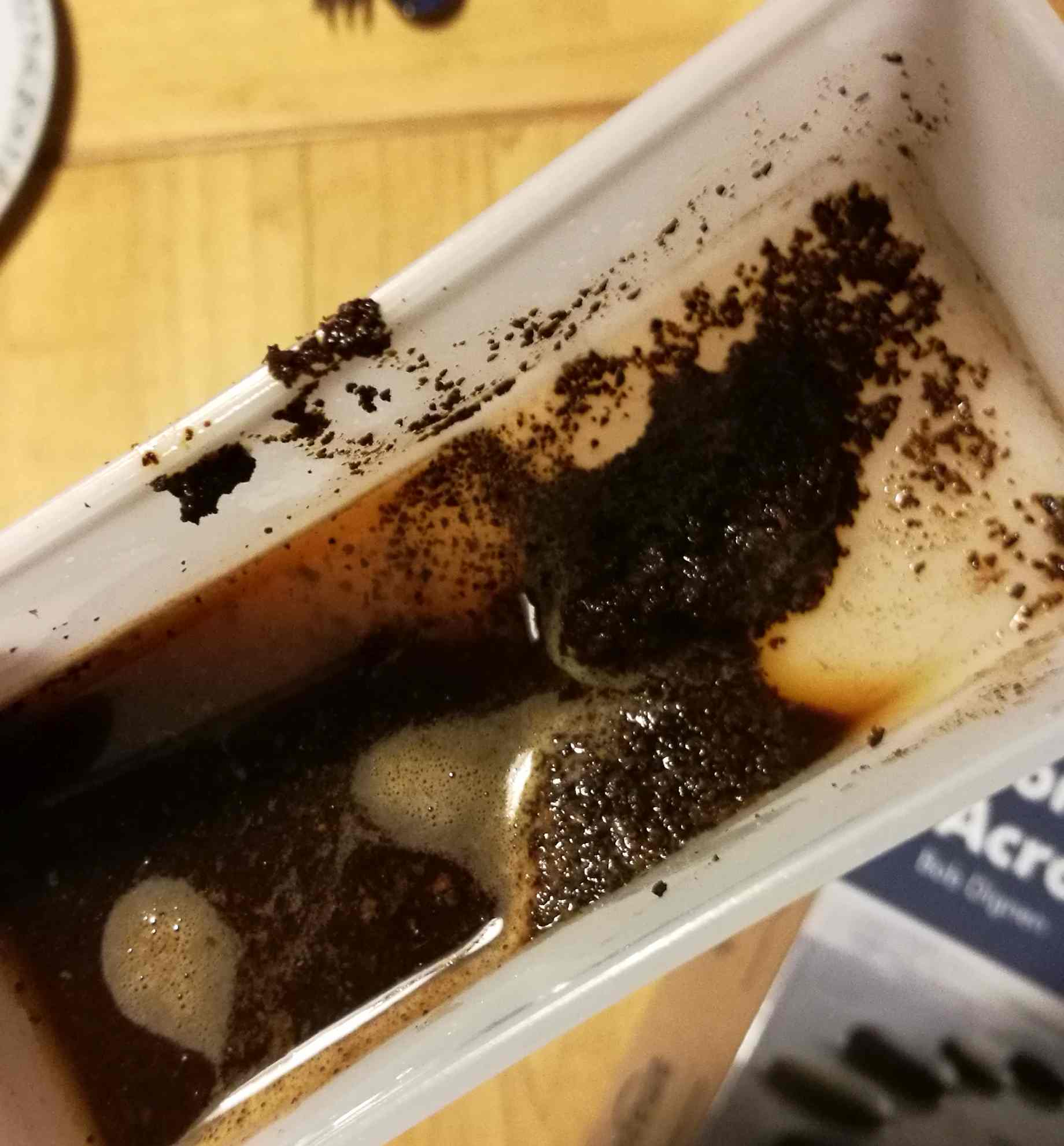

Hallo, ich hab ein größeres Problem mit meiner E85 und wäre sehr dankbar, wenn mir jemand einen Tipp geben könnte.
Folgendes Problem trat auf:
Die E85 hat nur noch sporadisch Kaffee ausgeworfen. Im Fehlerfall (ca. 8 von 10 Bezügen) lief eine Kaffee/Wasserbrühe am Ende des Brühvorgangs aus dem Drainageventil in die Schale. Nach dem Studium von einigen Foreneinträgen und Anleitungen kam ich zu dem Schluss, dass höchstwahrscheinlich die Dichtungen in der Brühgruppe nicht mehr so dolle sein müssten. Da die eingebaute Brühgruppe auch nicht mehr so lecker aussah, hab ich eine revidierte Brühgruppe (mit O-Ringen) gekauft und eingebaut. So, alles fertich, Kaffee gebrüht, wunderbar. Nach ca. 20 Bezügen trat das Problem aber wieder auf. Von ca. 5 Bezügen klappt einer, bei den anderen passiert das selbe wie oben beschrieben. Auch wenn ich manuell spüle, erreicht das Spülwasser nicht den Ausguss sondern landet per Drainageventil in der Schale.
Ich hab dann die Brühgruppe nochmal ausgebaut, um die korrekte Einbau-Grundstellung zu kontrollieren. Bei der Gelegenheit hab ich auch mal den Wasserschlauch am Drainageventil abgezogen und gespült. Funktioniert wunderbar. Jetzt wieder Brühgruppe rein und wieder kommt ca. 20 Bezüge lang Kaffee, wunderbar. Dann passiert wieder das selbe. Kein Kaffee am Ausguss, kein erfolgreiches (manuelles) Spülen. Ich kann mir darauf keinen Reim machen. Die Dichtungen in der BG sind neu (und auch keine umgeklappten Dichtlippen) die Pumpe läuft einwandfrei. Wenn Kaffee kommt ist er schön heiß. Wenn keiner kommt, will die Maschine über das Dampfrad das überschüssige Wasser aus dem Dampfrohr raus haben.
Wie gesagt, ich wäre sehr dankbar für einen Tipp.

Die Idee mit dem verstopften Brühsieb hab ich geprüft. Ich wusste wirklich nicht, dass man das von außen erreichen kann. Wenn man das weiß, machts natürlich Sinn, dass öfter zu reinigen. Ich hab es also sauber gemacht und sofort lief wieder das Spülprogramm und auch Kaffee durch. In der Schale auch nur noch ganz bissl Wasser (akzeptabel). Dann hab ich nachgedacht, woher das kommen kann. Meine Frau macht meinem Sohn meistens einen Kaffee, wenn der am frühen Nachmittag von der Schule kommt. Dann bleibt die Maschine an, bis ich irgendwann eintrudle und einen Kaffee mache. Da zwischen den beiden Kaffeebezügen nicht gespült wird (und auch das Auto-Aus inkl Spülen nicht eintritt), hat das Kaffeemehl vom ersten Kaffee die Zeit etwas anzutrocknen. Wenns doof läuft, kommt dann selbst das Spülprogramm nicht mehr durch die BG und schon entsteht der geschilderte Fehler. Ist das für euch plausibel? Im Moment hoffe ich also, den Fehler gefunden zu haben und sag hier mal allseits ein ganz herzliches Danke für die Hilfe!
