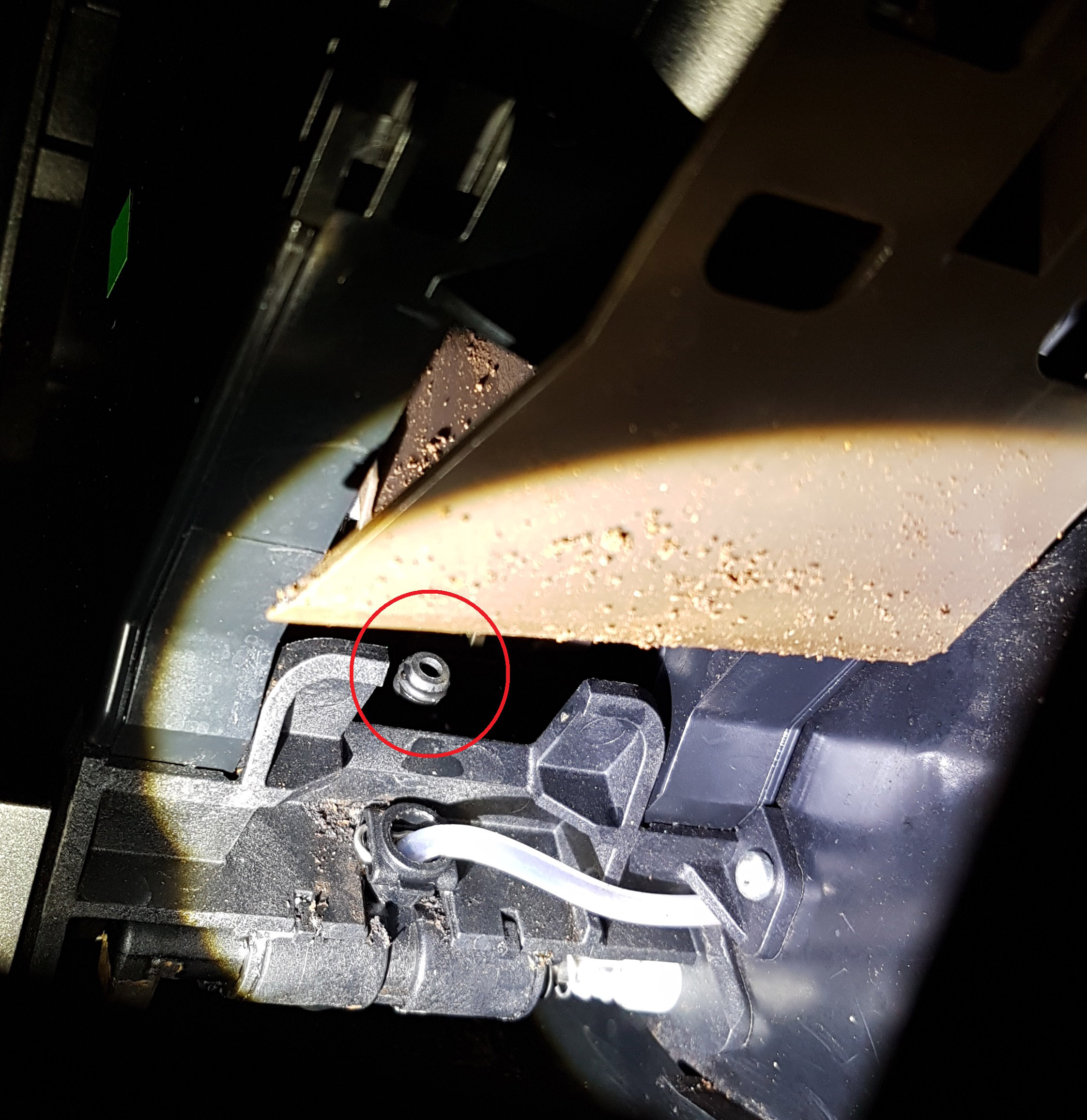

      Hallo liebes Forum,
      ich hoffe auf eure Hilfe mit meiner Jura Impressa S95.
      Wenn ich den Dampfbezugsknopf drücke läuft die Pumpe an, es wird Wasser gepumpt aber es kommt kein Dampf.

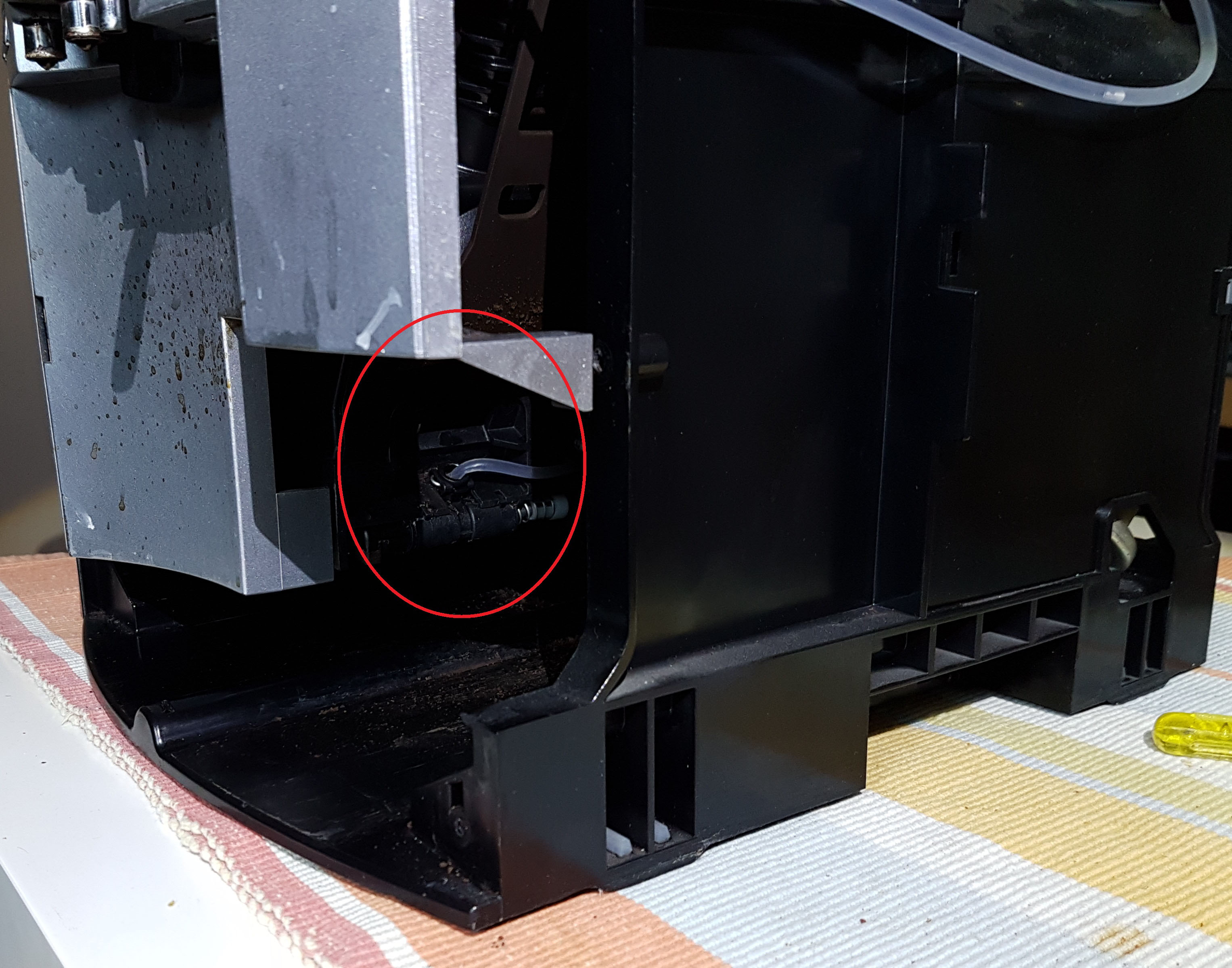

      Nach kurzem auseinander nehmen und reinschauen habe ich entdeckt das aus einer Öffnung das Wasser rauskommt und zwar schön im Pump-Rythmus. Die Öffnung ist auf den Bildern markiert, eines zur Übersicht das zweite in Detailansicht.
      Ich weiß nicht ob das eine Öffnung ist an die ein Schlauch gehört (konnte es aus keinem Wasserlaufplan erkennen) oder ob es ein Notauslass ist. Kann mir jemand helfen was dieser Auslass ist und wie es mit meinem Problem beim Dampfbezug in Verbindung steht.
      Vielen Dank.

      dann beschreibe ich das mal komplett anhand des Wasserlaufplans:
      komtra.de/media/files/Jura-S-S…netventil-A6551302040.pdf
      Der Stutzen den Du siehst, stellt im Brühstellung die Verbindung
      zwischen J (Drainageventil) und L (Brüheinheit) her.
      Wenn beim Dampfbezug bei Dir dort Wasser austritt, ist entweder
      E (Auslaufventil) defekt und schließt nicht mehr richtig, oder es
      liegt im Bereich G-H-K (Dampfheizung/Magnetventil/Dampfrohr)
      eine Verstopfung vor, so dass E als "Überdruckventil" öffnet und
      das Wasser in die Schale abläßt.
    • Der Stutzen fährt beim Kaffee zubereiten von unten in die Brüheinheit. Da sollte also kein Wasser rauskommen wenn du nur Dampf beziehst.
      Ich würde erstmal vermuten das der Wasserweg der für den Dampf zuständig ist, verstopft ist. Dann müsste das Wasser über das Auslaufventil den jetzigen Weg nehmen. Könnte Kalk oder ein defektes Magnetventil sein, aber evtl. hat noch einer eine andere Idee.
