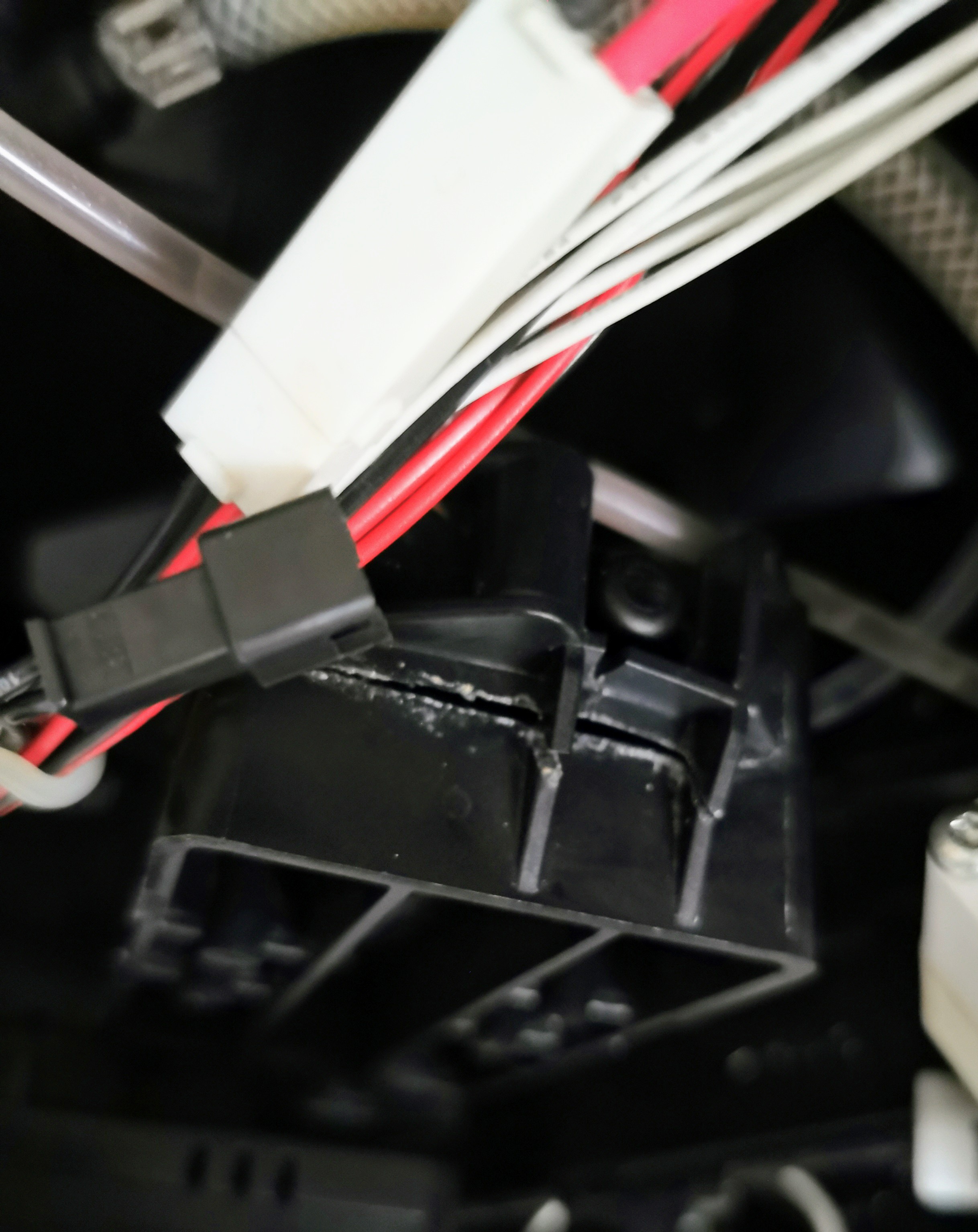

    • Hallo zusammen.
      Will mich anschließen mit meinem Problem. Bei mir läuft auch oben am Drainageventil das Wasser raus. Dachte erst an einen defekt des Ventils.
      Jedoch war nur oben der Deckel ab, habe diesen wieder drauf gemacht und getestet. Der Deckel war gleich wieder runter.
      Dann bemerkte ich einen defekt am Gehäuse siehe Bild. =O
      Meine Fragen:
      Kennt das Problem jemand?
      Ich war ziemlich verdutzt dass das Plastik so kaputt gehen kann.
      Was könnte die Ursache sein?
      ICH will nicht das Gehäuse tauschen und dann das gleiche wieder zu bekommen.
      Gibts das Gehäuse auch ohne den Antrieb?
      Danke schonmal!
      VG Markus
