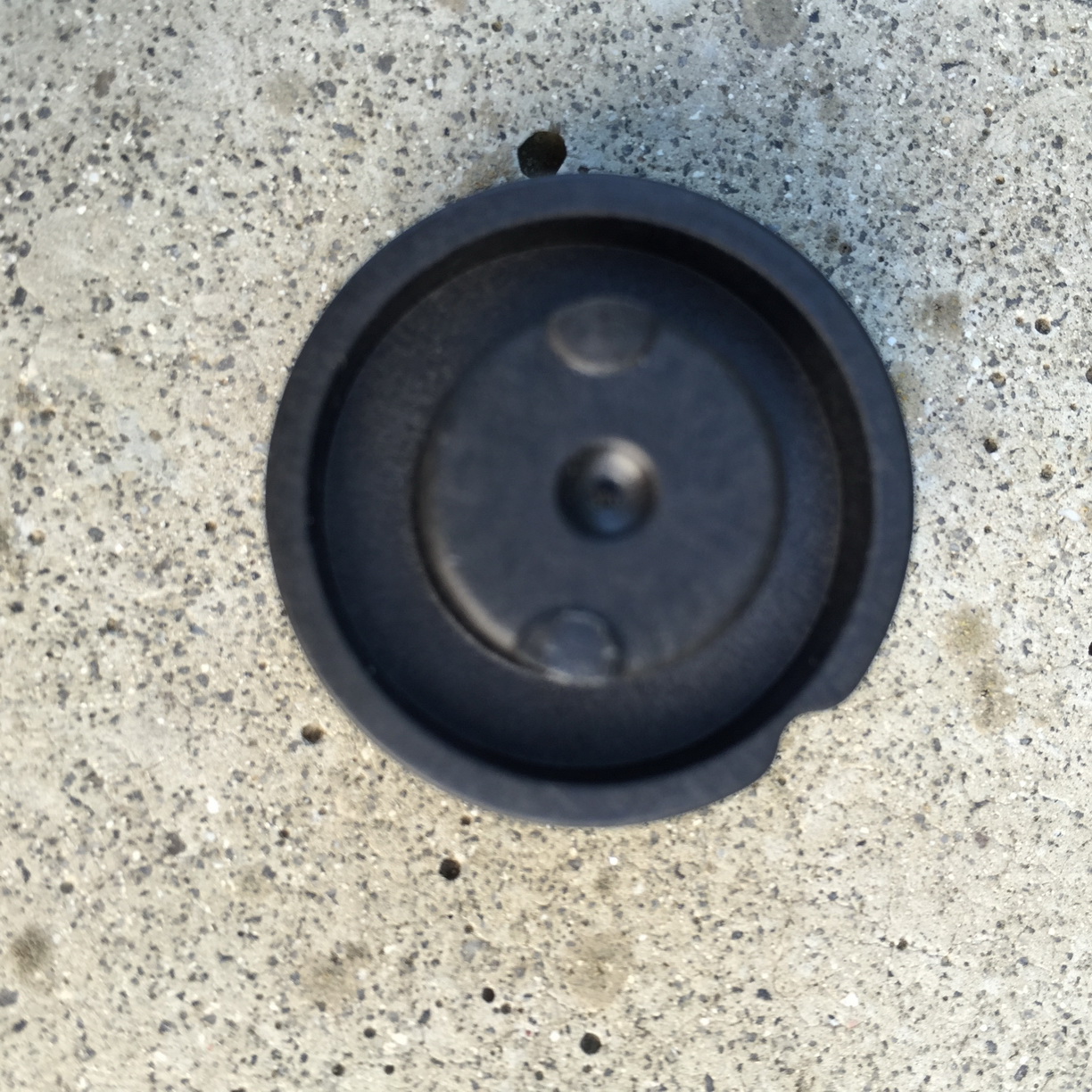

    • Hallo Harald,
      ich habe Deine Anregung aufgenommen und das Keramikventil ausgebaut und zerlegt. Du hast recht, die Scheiben sind verklebt und drehen sich nicht mehr. Leider sind aus diesem Grund auch die beiden Mitnehmernasen an dem Antriebsrad abgebrochen. (sh. Foto in der Anlage).
      Das heißt aber selbst wenn ich die Teile schön sauber und gefettet wieder einbaue wird der Fehler immer noch da sein, weil sich die Ventilplatte nicht dreht.
      Das defekte Kunststoffteil wird es wahrscheinlich nicht als Ersatzteil geben oder? Bleibt das Problem mit einem teuren neuen Keramikventil.
      Gruss Reinhard
