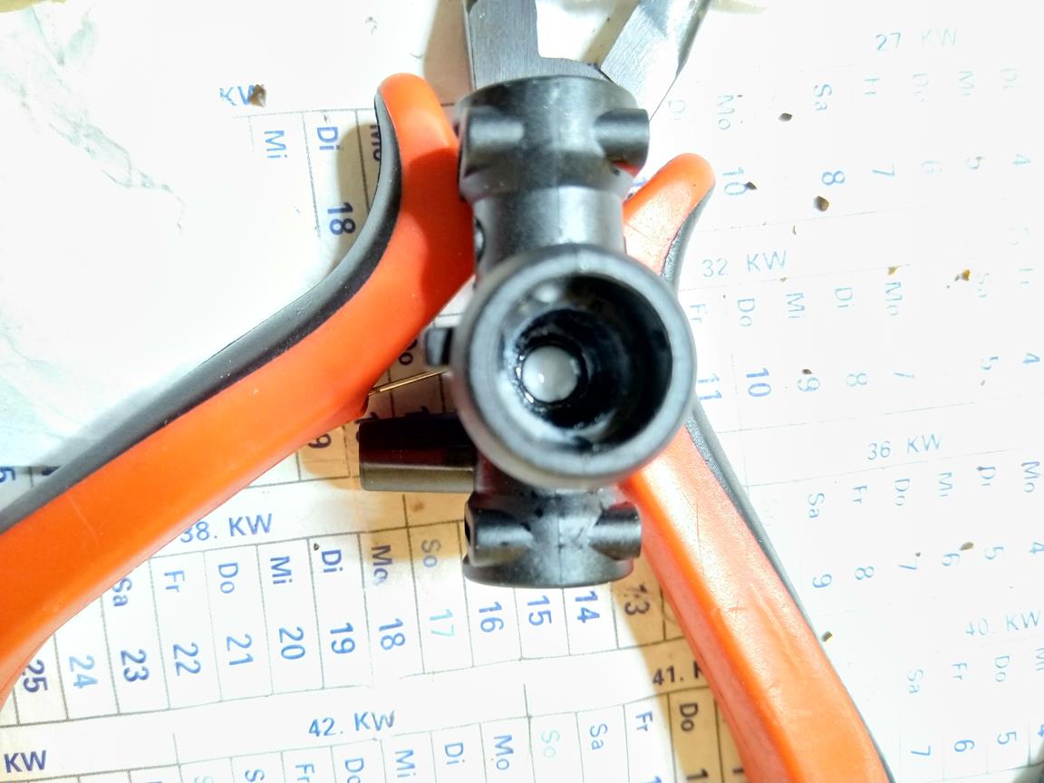

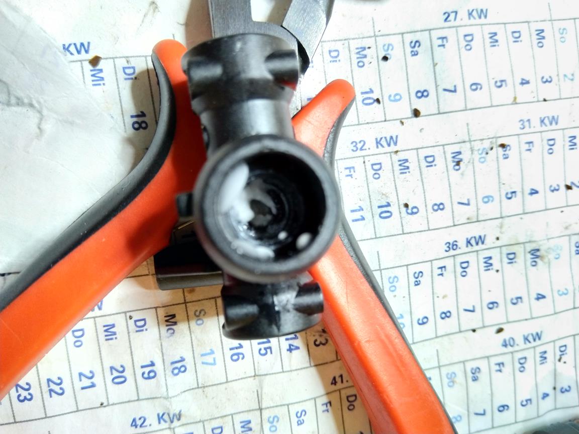

Spülvorgang oder so. Werde ich aber nochmal testen!sb_NUE schrieb:
Nimm das AV mal raus und zerlege es.
Schön saubermachen und entkalken, Dichtung leicht fetten und wieder zusammenbauen.

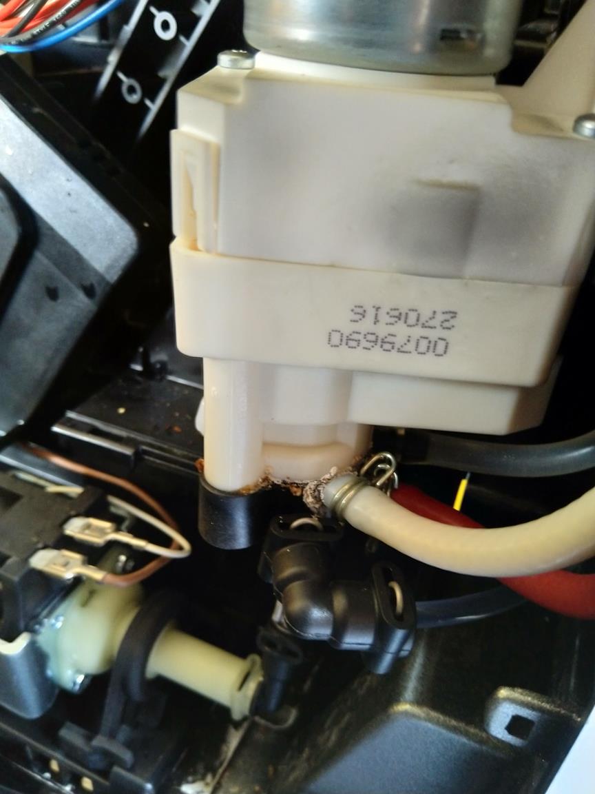

harry owl schrieb:
bei der schwarzen Pumpe brechen die Federn und dann reicht der Druck nicht mehr
Heini-22 schrieb:
Un das oben geschriebene durchspritzen vom Auslauf der Brühgruppe bis zum eigentlichen Kaffeeauslauf hat damit nichts zu tun?sb_NUE schrieb:
Tobias.L schrieb:
Und warum liegt jetzt eine Verstopfung vor?
Tobias.L schrieb:
Die muss/wird beim Spülen doch schon abbrechen?
sb_NUE schrieb:
Will nicht behaupten, dass es das definitiv ist, aber das AV ausbauen und reinigen dauert keine 10 Minuten. Und dann kann man das schon mal ausschließen wenn es dann immer noch nicht geht.
Heini-22 schrieb:
Habe gesehen, das die Anschlüsse der Pumpen unterschiedlich sind,
