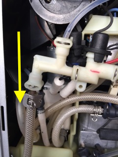

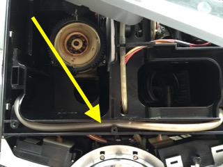

Momentan läuft sowohl bei Kaffe- als auch bei Cappuccino-Bezug meiner S9 OT das Wasser oder der Dampf direkt in die Auffangschale. Es wird über den, wenn man vor der Maschine steht, oberen, von rechts nach links quer verlaufenden Schlauch transportiert, der links unten über der Auffangschale endet.
Das Kaffeepulver bleibt absolut trocken. Brüheinheit und Drainageventil sind frisch revidiert.
Kann es sein, dass das Keramikventil hängt? Es wäre dann aber schon das zweite revidierte KV, das innerhalb von Wochen einen Defekt hätte.
