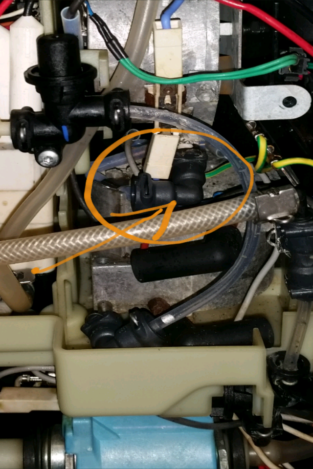

    • Ich hoffe man kann es auf dem Foto erkennen. Der Schlauch kommt von der Brühgruppe, geht auf das Drainageventil dann mit dem Gewebeschlauch der gerade ab ist links aufs Keramikventil. Der Weg dahin ist komplett frei und sauber und lässt sich mit Druckluft durchblasen. Der einfache Gummischlauch der rechts am Keramikventil ist, ist der der immer platzt. Er schwillt auch schon beim einschalten an, wenn die Maschine spülen will.

      eigentlich sollte der Schlauch von der Pumpe in ein T-Stück gehen (ist auch auf dem Bild zu sehen).
      Weg 1 zur Dampfheizung
      Weg 2 zum Auslaufventil
      Vom Auslaufventil sollte es in die Heizung gehen.
      Nach der Heizung sollte wieder ein T-Stück kommen (rechts relativ mittig am Bild zu sehen - wo auch der Gewebeschlauch angeschlossen ist)
      Weg 1 zum zweiten Auslaufventil (unten rechts grade noch zu erkennen) und von da weiter zur Brüheinheit
      Weg 2 zum Keramikventil
      Zumindest soweit man das auf dem Foto erkennen kann scheinen die Teile alle da zu sein.
      Wo führt denn der Schlauch hin, der immer platzt? Wenn Du den dicken durchsichtigen
      meinst, kann das nichts werden, da an diese Stelle auch ein Gewebeschlauch gehört:
      Siehe hier: komtra.de/media/images/org/70244.JPG
      Es werden 2 dicke und 1 dünner Gewebeschlauch angeschlossen. nur der andere dünne
      und der Schlauch zum Kondensator sind keine Gewebeschläuche.

      Der Schlauch der platzt kommt aus der unteren Heizung. Normal ist es ein Gewebeschlauch dieser war kaputt und ich hatte nur den Gummischlauch zur Hand.

    • Ok vielen Dank schonmal ich hol erstmal den Gewebeschlauch und Dienstag hab ich wieder Zeit zum basteln. Ein T Stück würde Sinn machen dann würde ja das Wasser direkt von der Heizung in die Brügruppe laufen. Ich hab aber bevor ich etwas angefasst habe Fotos gemacht da war nix.
      das schwarze "Ding" was am Ausgang der Heizung sitzt sollte ein T-Stück sein.
      1x nach "oben" Gewebeschlauch zum KV und einmal nach "unten" zu dem auf
      dem Foto sichtbaren Auslaufventil und weiter zur Brüheinheit.
      Ich dachte auf Deinem Foto zu erkennen, dass es ein T-Stück ist was am Ausgang
      der Heizung sitzt. Man erkennt sogar den Gewebeschlauch in die eine Richtung
      und den Teflonschlauch in die andere Richtung zum AV ?(
    • Ich dachte auf Deinem Foto zu erkennen, dass es ein T-Stück ist was am Ausgang
      der Heizung sitzt
      Respekt für deine Sehschärfe! Ich erkenn auf dem unscharfen Minifoto nichts relevantes. Aber zumindest ist nun klar das da was falsch "verschlaucht" ist ;)
      Das der Schlauch platzt ist logisch. Das ist ja der falsche Schlauch und nicht für den Druckbereich geeignet... Keine Ahnung wann das Cremaventil öffnet, aber das eine oder andere Bar wird da auch zusammenkommen...

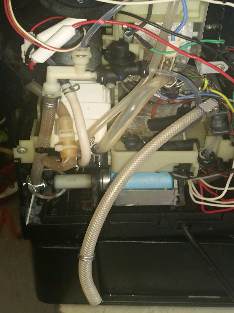

      Aus dem Thermblock kommt leider kein T Stück sondern nur der Winkel der direkt ans Keramikventil geht. Dies ist auch alles noch im Originalzustand nur das Keramikventil und die Elektronik habe ich bis jetzt gewechselt.

    • Ja,
      das ist aber die Dampfheizung. Wir sprechen für den Kaffeebezug
      immer von der Wasserheizung und da ist das T-Stück rechts am
      Bildrand deutlichst zu sehen.
    • Ok aber eine Lösung für mein Problem finde ich ja trotzdem nicht.
      Wenn das untere die Dampfheizung ist dann wäre sie ja nur für Dampf da es kommt aber egal was ich drücke immer aus der unteren Heizung das Wasser.
      Hört sich ja eigentlich so an als ob die Heizungen verkehrt angeschlossen sind, diese sind aber alle noch im Originalzustand.
