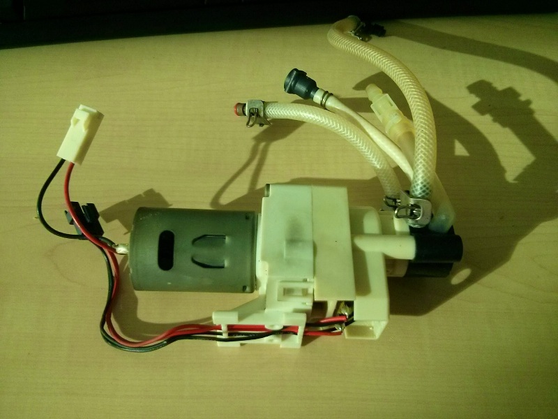

    • Also es handelt sich um das Ding hier. Den Untertyp entdecke ich gerade nicht mehr:
      Admin: Bild entfernt!!!
      Nur Bilder verwenden, bei denen man selber die Urheberrechte besitzt!!!
      Wenn ich mir das Keramikventil anschaue, macht der E-Motor nicht viel mehr als hoch und runter fahren und Schläuche abklemmen. Je nachdem kommt Milch/Wasser da raus oder der Kaffee durch den Hauptbezug. Ich habe jetzt vorne hinter der Düse geguckt. Oder steckt sonst noch wo eines?
      gemeint ist das Teil, was auf Deinem ersten Foto unterhalb den Antriebs der
      Brüheinheit sitzt (beige mit einem Motor). Das Teil was Du beschreibst sollte
      das Quetschventil sein und sich vorne recht im Gerät befinden.

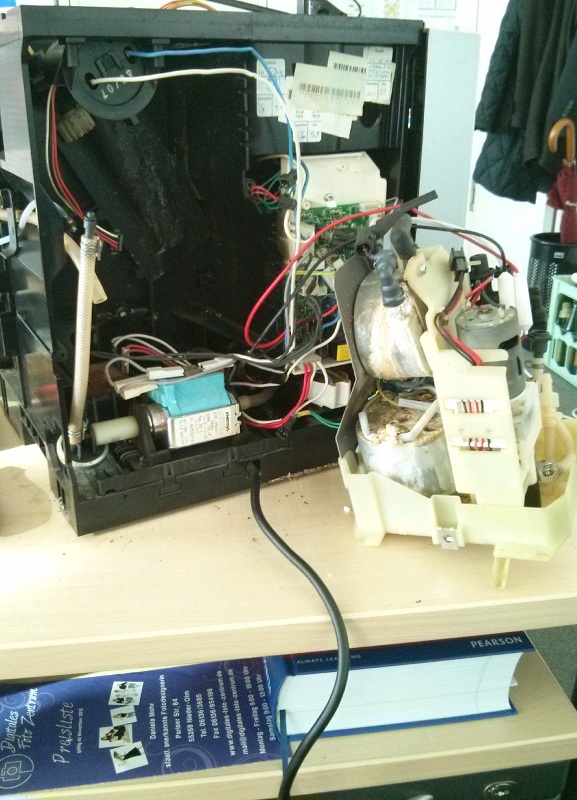

    • Moin,
      ich habe gerade so einen Patienten auf dem Tisch zu Hause :thumbup:
      Das KV ist hier ganz schön kompakt verbaut. Um den KV auszuzbauen kommst nicht drum rum die ganze Heizeinheit auf dem Träger
      auszubauen. Es sieht schlimmer aus als es ist. Die eine Schraube innen von der Frontseite nicht vergessen :thumbup:
      Der KV ist auf dem Senkrechten Träger gesteckt! Am KV selbst gibt es eine Selbstverriegelung, die in der Endposition einrastet.
      Hast Du schon oben (Am Dampfheizung) einen neuen Anschlußwinkel samt Dichtungen gesetzt? Die Kalkspuren an Deiner Kaffeeheizung
      sehen nicht schön aus das kommt daher.
      Poste Bilder wenn Du das alles offen hast. :thumbsup:
      Weil Schrauben einfach glücklich macht... :thumbsup:
    • Moin Moin,
      ok, das habe ich befürchtet ;)
      Genau das habe ich vor einer Woche gemacht. L-Stück und Dichtungen komplett getauscht. Danach war dann wieder alles trocken und es lief erstmal. Bis dann 5 Tage später die BG blockierte (Error 8) und ich da auch noch die Dichtungen ausgetauscht habe. Jedoch blieb nach Einbau der BG dann genannter Error 6.
      Ich hatte schon befürchtet, dass ich die Dichtungen bei den Kalkspuren zu spät getauscht habe.

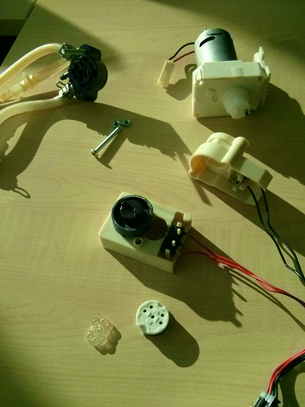

    • So, offen ist alles. Ich weiß zwar noch nicht was ich mit dem Ventil machen soll, aber ich schaue mal ob ich es nicht mal in Essig einlege.

    • Moin,
      na, das sieht doch zugänglich aus :thumbsup:
      Durchgang ist wichtig, keine Frage.
      Ich gehe davon aus, dass Du auf der Arbeit nicht spontan ein Messgerät und Lötkolben hast.
      Nimm den KV am besten nach hause. Ich würde die beiden Microschalter auf Funktion überprüfen/messen, alle Lötstellen nachlöten.
      Kannst Du erkennen ob etwas gebrochen ist?
      Wenn nichts hilft liegt es wahrscheinlich am Motor 8| und damit Komplettaustausch des KV als Lösung.
      Den defekten KV würde ich aber dann behalten!
      Aus der Erfahrung mit der Z5 ist der schwarze Verteiler am KV mit den Schläuchen dran, auch eine Schwachstelle,
      dieser kann undicht werden.

    • Kurzer Zwischenstand:
      Nachdem ich ein Multimeter aufgetrieben habe: Die Mikroschalter klappen noch.
      Allerdings weiß ich noch nicht, ob ich jemanden kenne, der den E-Motor testen könnte. Weiß vielleicht jemand ob ich da mit ner Batterie was testen kann? Ist ja nur die Frage: Dreht er sich oder nicht.
    • Moin,
      leider habe ich da keine Erfahrung. Laut Teilebeschreibung heißt es 12 -24V beim KV.
      Bedeutet es, dass Du es an eine Autobatterie anschließen könntest?
      Du kannst vielleicht ja schauen mit der Taschenlampe wie es mit den Motorkohlen aussieht,
      durch den seitlichen Schlitz, hmm.
