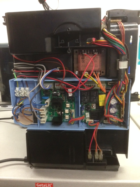

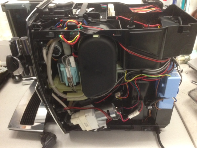

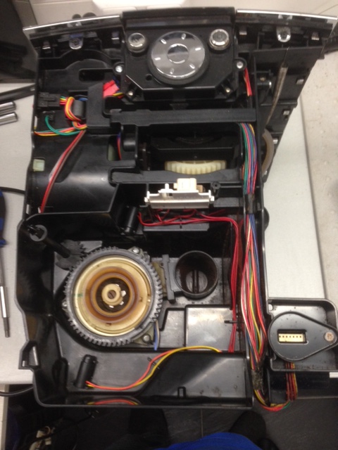

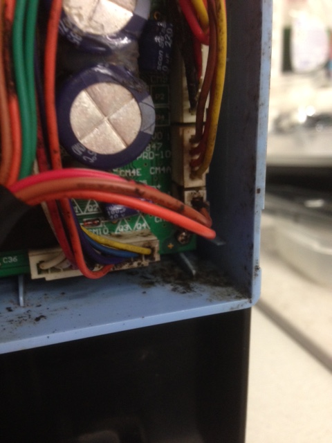

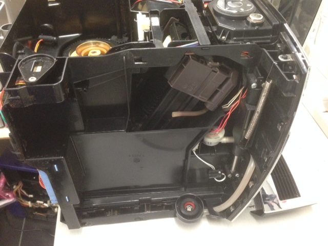

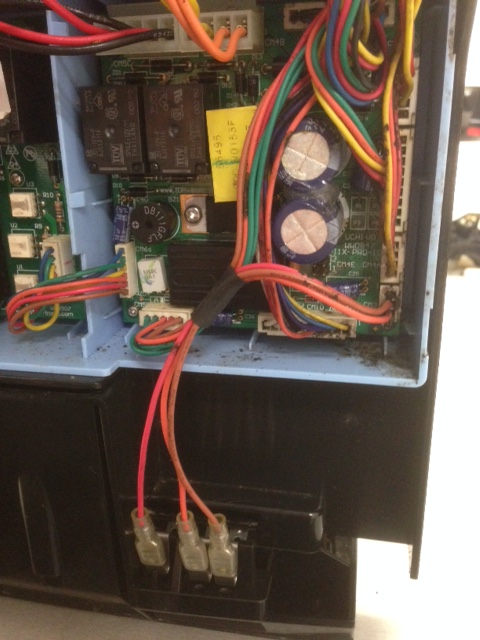

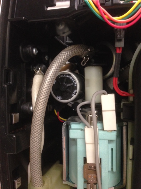

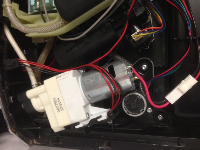

    • Hallo Zusammen,
      wie versprochen paar Bilder mehr. Nach dem Öffnen und bissl Absaugen von Kaffeeresten, sieht mann gut auf den Bildern
      hat die Feuchtigkeit und Schimmelbildung die Ecke mit der Elektronik erwischt.
      Alles sauber gemacht so gut es ging, Kontaktspeay, Die Pins mit Schleifpapier bearbeitet.
      Jeden Kabelstecker aus der Hülse genommen und einzeln gereinigt. Die Pins habe ich hinten auf der Platine nachgelötet.
      Die Gute Nachricht ist das Gerät geht an fährt hoch im Display gibt es die Begrüßung im Display das Keramikventil bewegt sich und dann,
      dann kommt die Meldung "Schale fehlt".
      Zuerst dachte ich sofort an den Microschalter vorne, wegen Verschmutzung und so. Getauscht gegen neu. Keine Änderung
      Ich habe den Durchgang vom Schalterbis zu den Pins hinten auf der Platine geprüft, sauber. Die Meldung vom Schalter kommt also bei der Platine an.
      Dann dachte ich, die Schalenkontakte, Reihenfolge ok. hat auch nichts gebracht.
      Bin am Ende
      Jemand noch ein Tip, eine Idee?
      Vielen Dank für Eure Tips im Vorraus!

    • Die Kontakte an/in der Maschine gereinigt oder nur von der Schale?
      Mal die Leiterbahnen verfolgen, wo die Kontakte enden. Vielleicht ist das dazugehörige Bauteil defekt. Vielleicht ein Transistor oder einer Art Relais. Es gibt verschieden Möglichkeiten die Schale elektrisch mit den 3 Kontakten zu überwachen.
