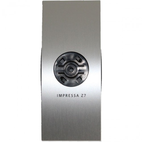

      Hallo, wie bekomme ich die Rückwand der Z7 gelöst?
      Muss wie bei der Z5 erstmal das Jurasymbol abdrehen?
      Ich bekomme dieses leider nicht gelöst. Kommt mir bei der Z7 eher geklipst vor?!
      danke für eure Hilfe
      so wie das aussieht, funktioniert das exakt wie bei der Z5. Oftmals
      lassen sich die Symbole aber nur ganz schlecht drehen. Ich nehme
      dann immer etwas aus mittelfestem Gummi als "Drehhilfe".
      hier im Shop kann man ja sehen, dass der Button auf der Rückseite bei den Modellen J, Ena und Z7 identisch ist.
      komtra.de/jura-ersatzteile/jur…eckwand-button-kappe.html
      Habe gerade mal bei einer Ena 5 getestet- der Button lässt sich links herum lösen (gegen Uhrzeigersinn) - so wird es auch bei Deiner Z7 gehen.
      Bei der Z5 auch gerade getestet- hier muss man rechts herum drehen (im Uhrzeigersinn)... :D
      Ich nehme dafür immer einen Saugnapf- damit geht das super!
      Kai

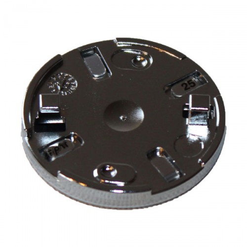

    • PS: Hallo Erhard,
      sehe jetzt erst, dass der Thread 4 Jahre alt ist und nur Dein Beitrag aktuell.
      Der Button am Auslauf lässt sich auch durch Drehen gegen den Uhrzeigersinn lösen- habe Bilder von der Auslaufblende ohne Button und Buttonrückseite gefunden- da erkennst Du den Mechanismus.
      Meinen Saugnapf habe ich aus dem Aquarium. Handtuchhalter haben auch oft einen Saugnapf- einfach mal suchen...
      Gruß Kai

    • ...wenns nicht geht:
      Hinten unter dem Emblem istn Spalt.
      Von da aus mitm kleinen Schraubendreher das Emblem am Rand sanft anschieben. Meist reichen 2mm - dann gehts ganz leicht.
      :rolleyes:

      danke für die illustrierte Hilfe. Ich habe wirklich alles probiert, aber diese Jurascheiben sitzen fest wie angeschraubt.
