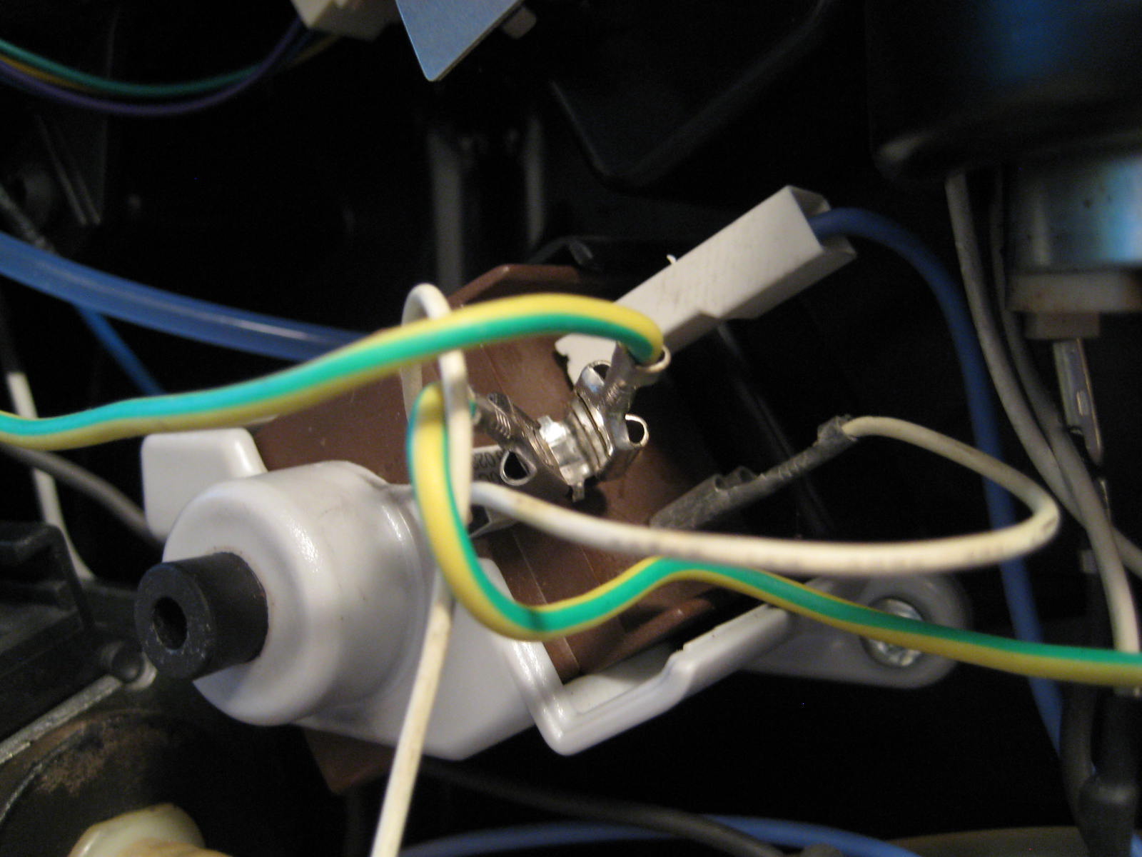

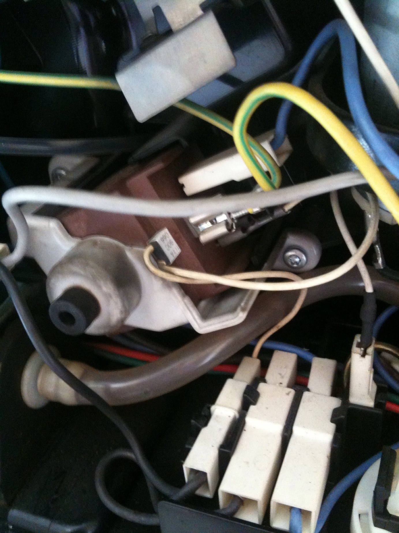

      Hallo Forengemeinde,
      hat jemand ein Bild von einer Jura C5, Verkabelung Seite Pumpe Magnet für Drainageventil weiß die Verkabelung nicht mehr???
      8| 8| 8|
      Lg Ottilii
      wollte nur mal meine Erkenntnisse weiter geben habe ein anderen Magnetschalter genommen, das Geräusch kahm von diesem schaltet auch normal nun das nächste Problem Die Brühgruppe fährt rauf runter im Wechsel den Encoder habe ich auch schon ausgetauscht... Die Maschine macht mich fertig hat jemand noch eine Idee???
      LG Ottilii
