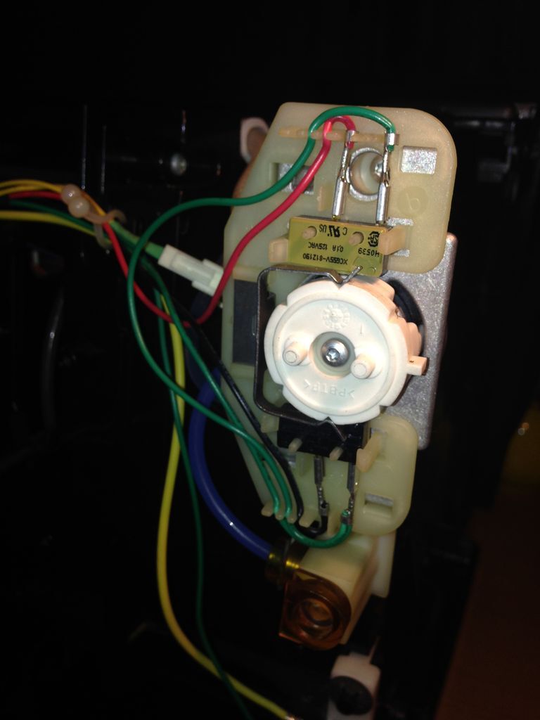

Hallo Leute!
Ich habe ein gebrauchtes Bosch B20 (TCA 6001/03) bekommen. Nachdem Test ist festgestellt wurde, dass kein Wasser kommt raus von System.
Alle Service-Informationen habe ich durchgelesen, was ich da gefunden habe.
Volgende Feststellungen:
- Wasserbehälter ok, wasser fliest durch.
- Flowmeter und Pumpe ok (Von der auskommende Seite der Pumpe habe ich Schlauch genommen und so habe ich die Pumpe laufen lassen. Wasser kommt eine Menge raus.
- Schlauch von Pumpe bis zur Einhitzer ok.
- Schlauch von Einhitzer bis Keramikventill muss in ordung sein, weil das Wasser war warm drin.
- Nach der Keramikventill kommt aber gar keines Wasser raus.
Wie soll ich das testen?
Wie kann ich Keramikventill zur Teile nehmen und Sauber machen?
Danke voraus die Hilfe!
Warte auf Tips und Tricks!
