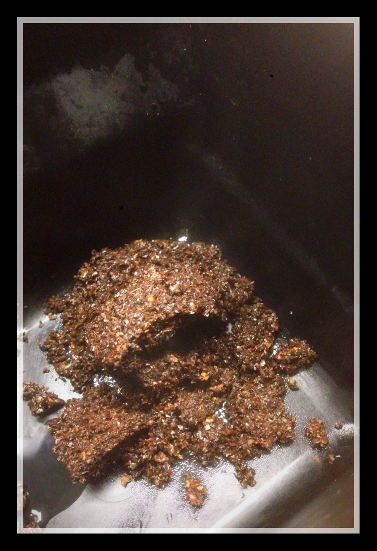

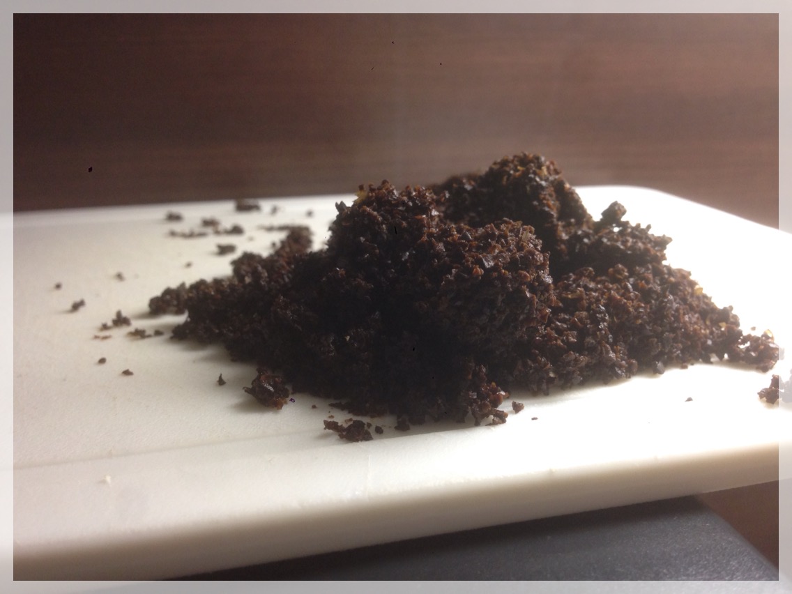

      beim stöbern hier im Forum, habe ich gelesen das der Kaffeesatz Trester heißt, und dieser eine Pad-Form haben sollte? Hab da nie drauf geachtet... Aber das sieht mir auch ehrlich nicht nach einem Pad aus
        222,37 kB, 756×1.103, 263 mal angesehen
      es sieht auch so aus das der Mahlgrad zu grob ist. Hast Du diesen mal bei laufendem Mahlwerk auf ganz klein gestellt? Nach dem verstellen mach mal bitte 2-3 Doppeltassenbezüge und zeig uns nochmal Tresterfotos.
      Mario

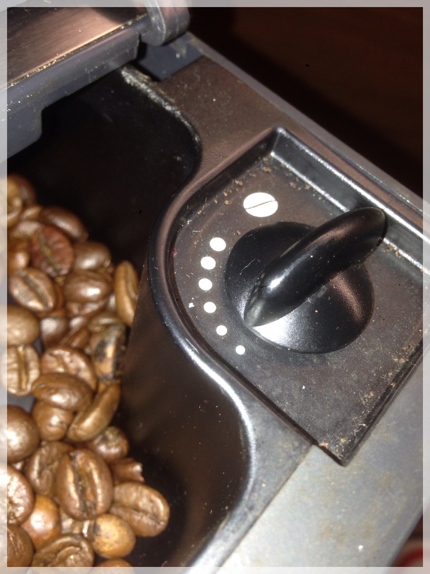

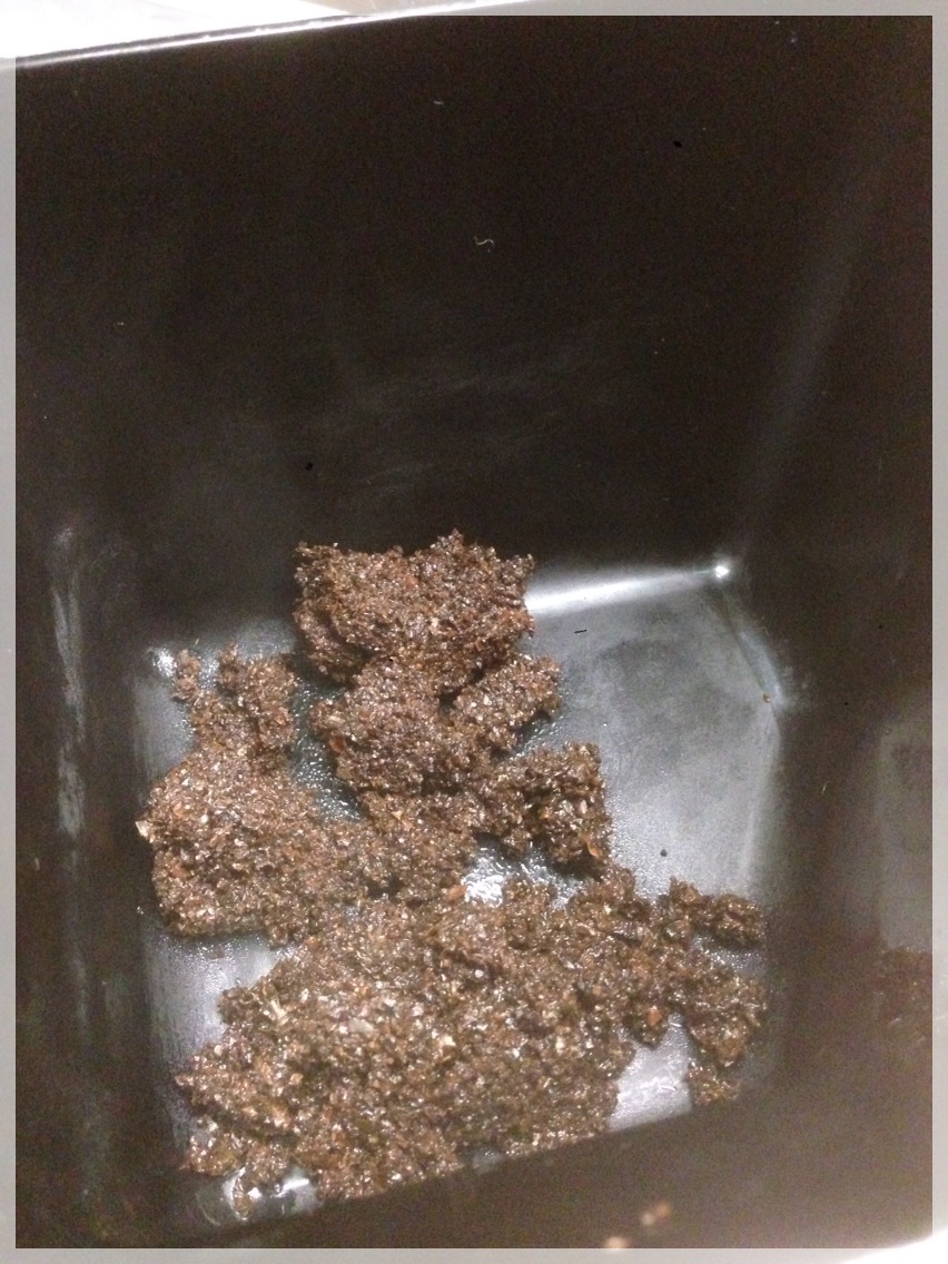

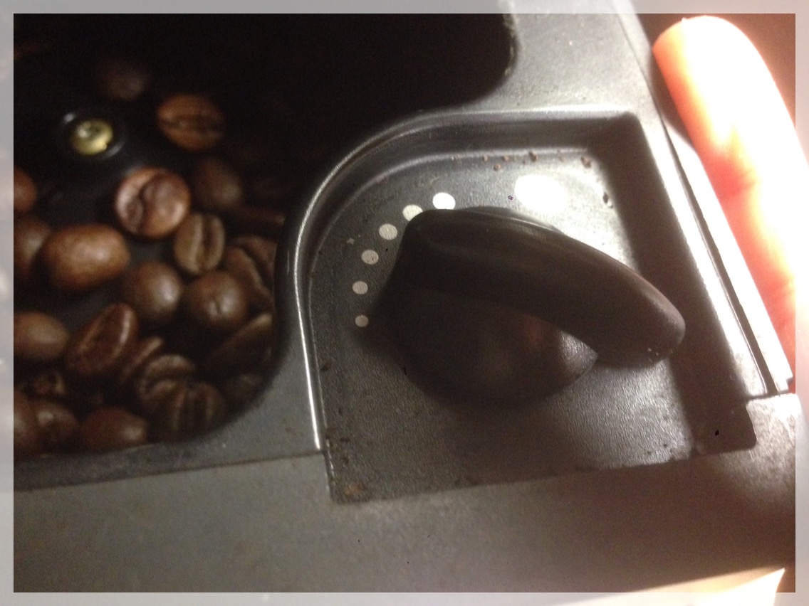

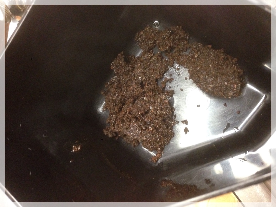

    • Und dann noch auf Minimum runter, da aber auch kein "Pad"
      und eine Nahaufnahme vom "Häufchen"
        212,01 kB, 852×1.136, 259 mal angesehen
        220,47 kB, 1.136×852, 255 mal angesehen
        148,11 kB, 1.136×852, 253 mal angesehen
    • Wahrscheinlich habe es die Mahlsteine hinter sich...
      Wie lange sind sie schon drin bzw. ungefähr wieviel Tassen haben die auf dem Buckel?
      Ist bei dieser Maschine nicht möglich da sie kein Textdisplay hat. Aber schau mal auf einige Plastikteile da ist eine Art TÜV Stempel drauf dieses ist ein Herstellungssiegel mit Monat und Jahr. Dann rechne mal mit Ca. 3 Tassen am Tag mal 365 Tage mal Jahre dann hast du eine ungefähre Bezugszahl.
      Mario

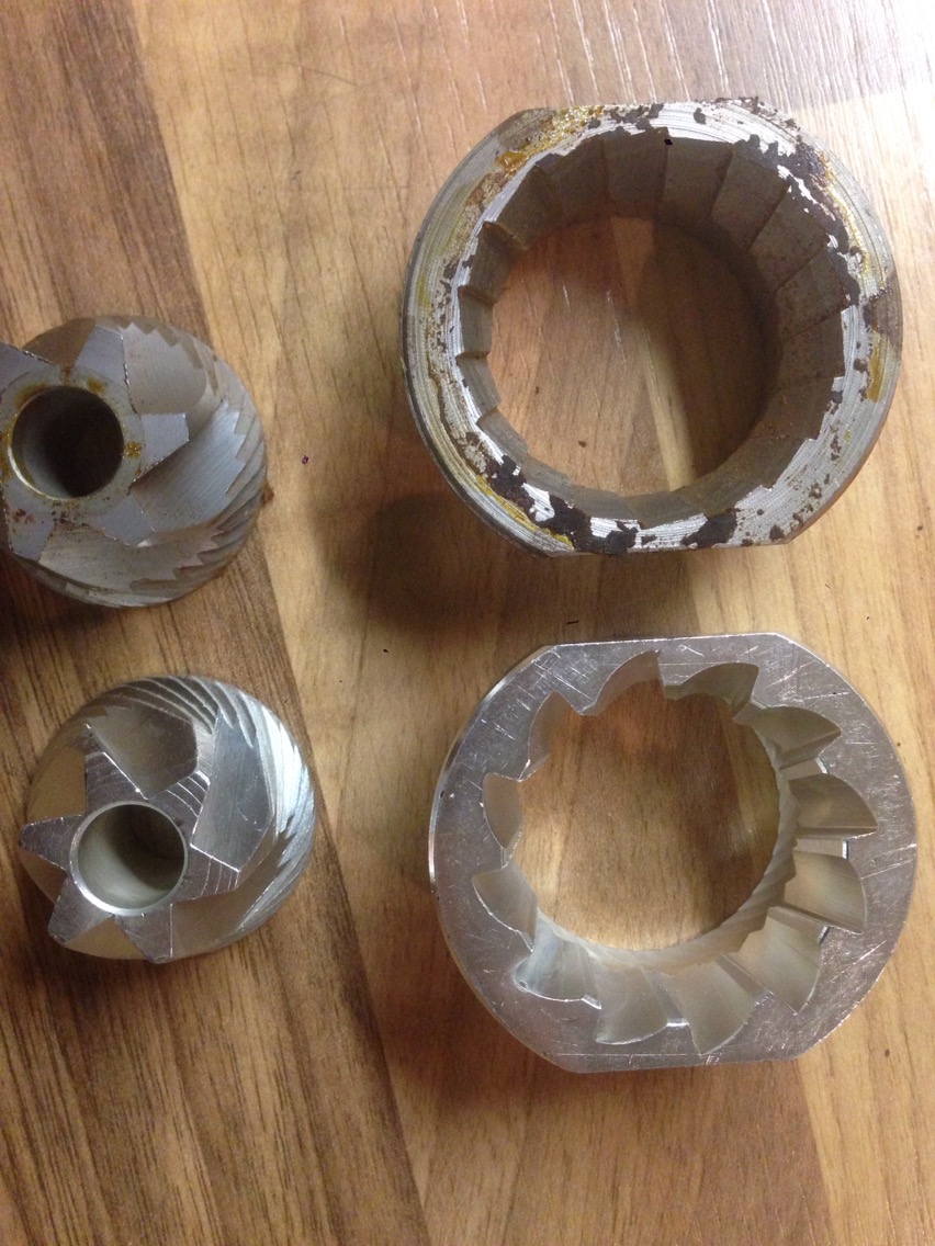

      Moin

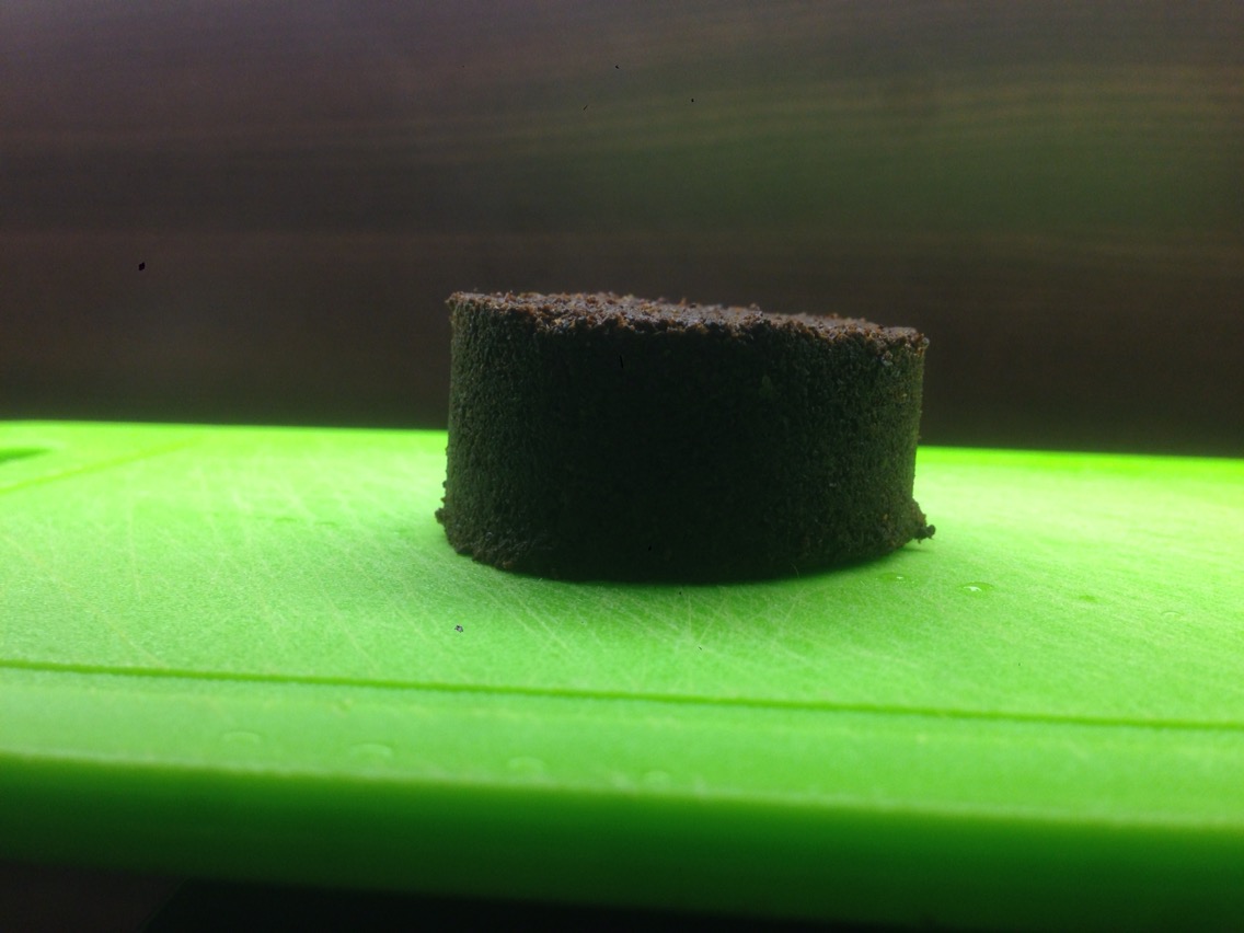

      alles fertig! Funktioniert! Der Kaffee riecht beim mahlen schon anders! Super klasse! Schmeckt wie am ersten Tag! Das man so eine schleichende Verschlechterung nicht bemerkt...
      schaut aber mal bitte, kann das alte Mahlwerk wirklich so abgenutzt sein? Oder weil das neue das V5 ist? Der Unterschied ist extrem finde ich
