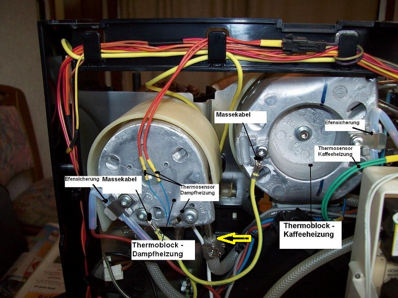

      Hallo BS +Mario,
      Es dreht sich um eine S60, wo das Magnetventil defekt war!
      Diese Sachen habe ich alle erneuert:
      Neues MV eingebaut,
      Gewebeschläuche alle neu,
      Auslaufventil neu, ( richtig herum eingebaut )
      Keramikventil OK,

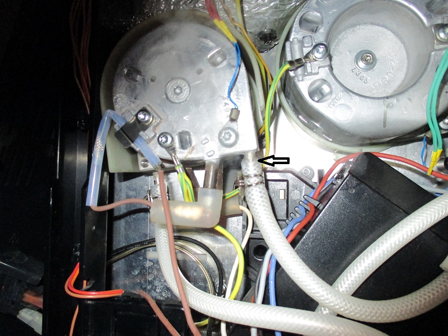

      Wenn das Gerät heizt und dann spült, kommt am Schlauch welcher am Dampferhitzer angeschlossen ist und
      zum MV führt Dampf und etwas Wasser heraus. So als ob der Dampferhitzer verstopft wäre.
      ( siehe gelben Pfeil auf dem Bild )
      Bezug Kaffee ist ganz normal.
      bin etwas ratlos.

      wie meinst Du das? Ist die Verbindung undicht und
      wenn ja, warum sollte sich das so verhalten als ob
      die Dampfheizung verstopt wäre wenn die Stelle erst
      "nach" der Dampfheizung kommt?

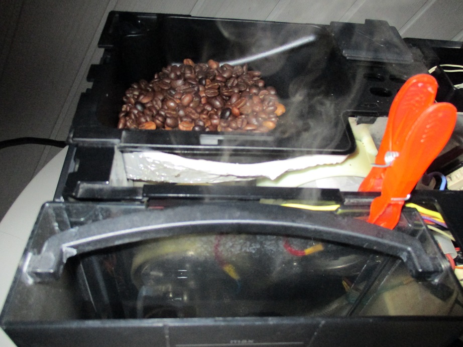

    • Hallo Mowo,
      Bild eins ist ein Räucherofen :D
      Kannst Du auf dem zweiten Bild mal die Klammer nach vorne drehen ich möchte das Blech sehen. Ausserdem habe ich den Eindruck als wenn der Schlauch dicke Backen macht.

      also ich hätte hier noch zwei Dinge. Ist es möglich, dass ein Ring der Klemmfeder zu weit unten sitzt also auf dem dickem Anschlußstück des Erhitzers? Was ist mit der Pumpe und dem Membranregler Evtl. Altersschwach? Tausch diese doch mal mit der aus der funktionieren den Maschine.
      Mario
