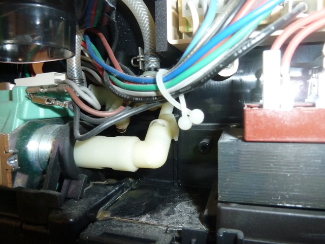

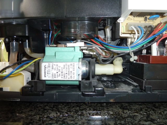

      ich komm direkt zu meinem problem .
      Meine benvenuto B 65 ist undicht , sobald ich sie anmache und einen kaffe ziehe , läuft rund rum alles voll wasser.....!der kaffee wo rauskommt ist wie immer die gleiche Qualität , nur jetzt hab ich das problem das sie ausläuft (von unten.
      Habe bereits das Gehäuse abgebaut und den Punkt des "Tropfens" ( der sehr massiv tropft ) ausfindig gemacht. Siehe Bild.
      Es bildet sich ein Tropfen am untersten Punkt des Ventils der dann beim "einlaufen und auspressen des Wassers in einen wahren Bach übergeht".
      Welches Teil ist hier defekt genau ?
      Danke für euere Hilfe.
      Gruss
      Audi_S_Line

      in dem Winkelstück und dem Wasserverteiler gibt es mehrere Dichtungen
      die alle mit der Zeit verschleißen. Außerdem wird gerne der Gewebeschlauch
      mit dem Anschlußnippel undicht. Diesen KOMPLETT mit Nippel tauschen...
      ...und natürlich alle Dichtungen in dem Bereich.
      Falls Du das Gefühl hast, dass der Wasserverteiler einen Haarriss hat, diesen
      auch mit tauschen.

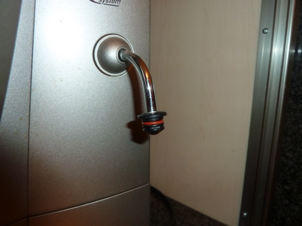

    • ...seh ich jetzt erst: Da ist ja ein Auslaufventil zu sehn, wo der Tropfen hängt......
      Das wird undicht sein - bzw. ist die Kappe defekt/undicht.
    • Augen wie ein Luchs... :thumbup:
      Dieses sollte auf jeden Fall auch getauscht werden gegen ein NEUES:
      komtra.de/siemens-ersatzteile/…65-benvenuto-b60-b65.html
      Geänderte Federkraft zum Vermeiden von häufigen Schlauchplatzern.
