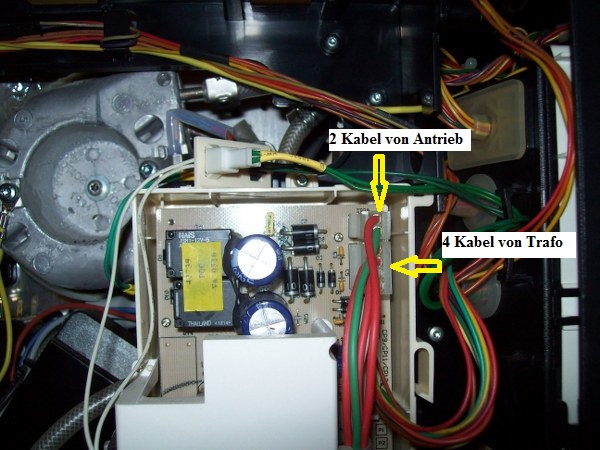

ich habe hier eine S40 bei der folgende Probleme auftreten.
1. Dreht nach einstecken des Netzsteckers das Mahlwerk ohne zu stoppen
2. Die Brühgruppe war nicht in Grundstellung und fährt auch nicht zurück (Die BG ist mittlerweile ausgebaut aber der Antrieb fährt nicht zurück)
3. die Meldung Türe zu erscheint nach einschalten der Maschine (ist der Antrieb? richtig?)
soweit habe ich versucht die Probleme zu beheben
1.
den Stecker der in diesem thread Siemens Surpresso S60 "dreht durch" erwähnt wird wurde gezogen und das Mahlwerk dreht trozdem noch durch. Also Leistungsplatine defekt?
2. Nur die Brühgruppe ausgebaut. Es ist zwar ein Teil abgebrochen aber egal
3. Ich gehe davon aus das die Meldung verschwindet wenn der Antrieb zurück in Grundstellung ist aber ich weiss nicht wie ich das hinbekomme
Danke für die Hilfe im Voraus
