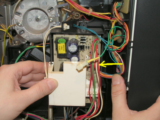

      Wenn Du den Stecker mit dem gelben Pfeil auf der Leistungselektronik
      abziehst und der Fehler immer noch vorhanden ist, sollte die Leistungs-
      elektronik defekt sein. Das kann man reparieren. Wenn aber dann im
      Stand-By die Mühle nicht mehr dreht, handelt es sich wohl um einen
      Fehler der Steuerelektronik -> Siemens-Kundendienst.

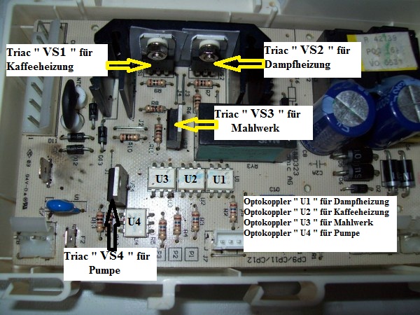

    • Hallo bin hier auf das Forum gestoßen, weil meine Maschine das gleiche macht nur bei mir scheint nur die Leistungselektronik defekt zu sein, was muss ich machen?
      So habe nun das Bestellt ich hoffe das die Teile richtig sind
      BT 136/600 TRIAC 4A / 600V, TO-220
      MOC 3062 ISO Optokoppler
      Dieser Beitrag wurde bereits 1 mal editiert, zuletzt von Wassermann 1 ()
      also für das Mahlwerk brauchst Du Original den T435-600T, als Ersatztyp kannst Du einen BT136-600D nehmen. Du solltest zusätzlich noch die vier Dioden D11-D14 überprüfen und ggf. ersetzen. Diodentyp ist 1N4007.

    • Dann wirst Du falsch gelesen haben. Ehrlich gesagt weigere ich mich Dir zu helfen.
      Nur soviel: Die Maschine hat zwei Erhitzer, eine Pumpe und ein Mahlwerk. Alles wird von Triacs und Optokopplern angesteuert. Was Du daraus machst ist Deine Sache. Ansonsten benutze die Forensuche!!!
